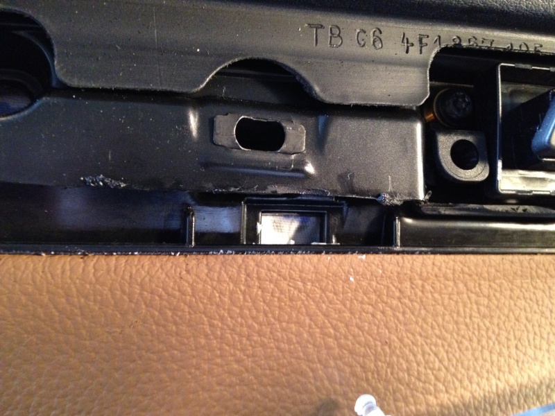

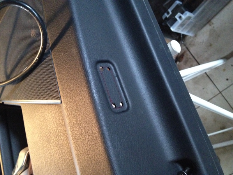

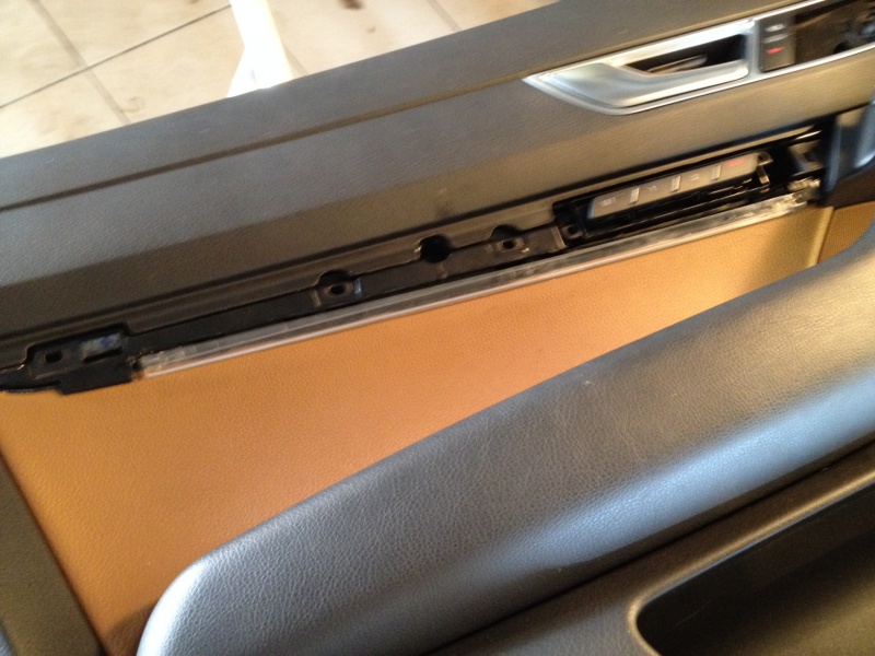

* Découper votre panneau pour les bandeaux Led, en les prenants comme gabarit ( prise au max vers l'avant ), à la Dremel, ça va tout seul et c'est propre ( le plastique " fond ", et en enlevant les bavures, on croirait presque d'origine ... ) .
* Mettre les clips et le bandeau ( bizarrement, sous le plastique, le support pour les bandeaux existe... ) .

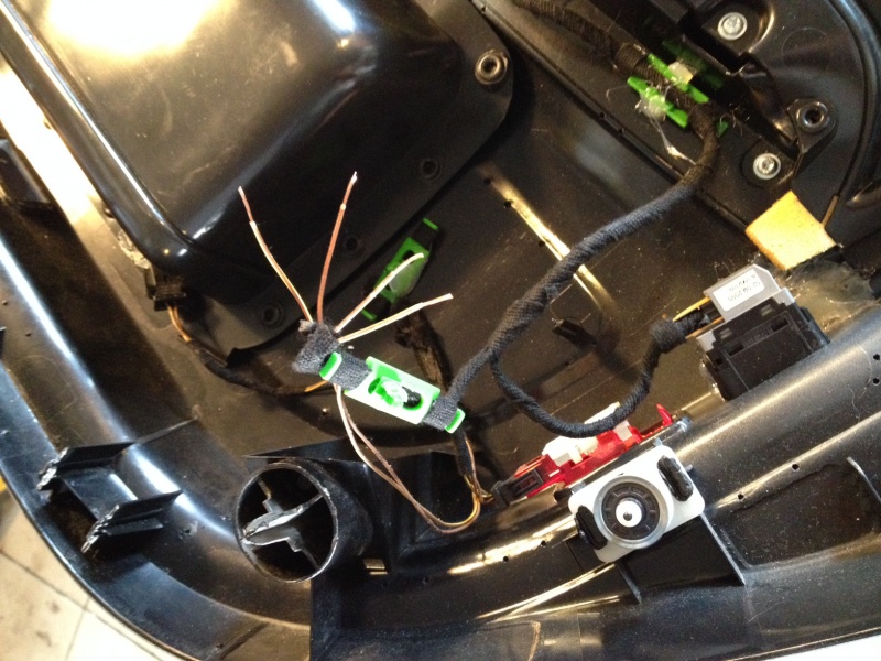

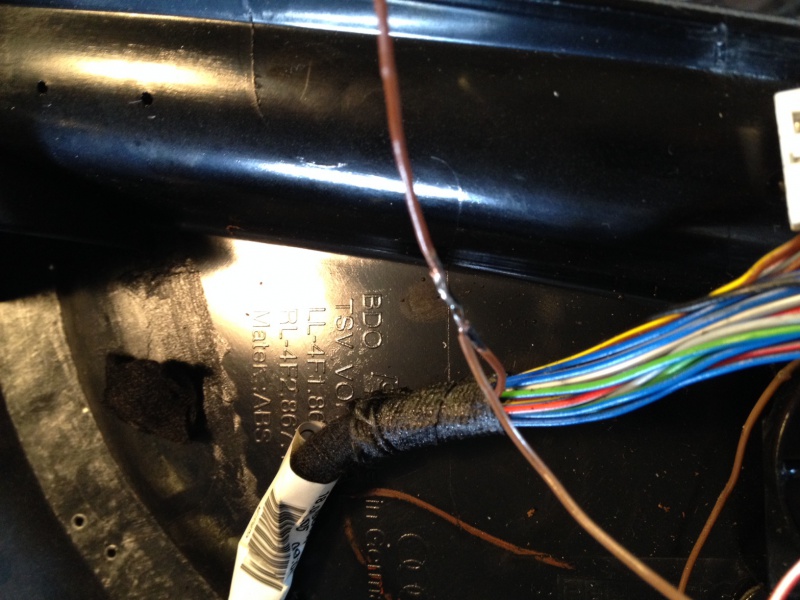

* Derrière, sur le Faisceau, démonter la prise Bleu, et retirer la gaine noire sur 10 cm ou jusqu'à la jonction masse .
* raccorder le fils Marron du faisceau Led ( récupérer plus haut ) sur cette masse. Attention, il y a 2 masses differentes ! Bien prendre celle qui vient de la jonction, et pas l'autre ( qui se trouve en bout de fiche bleu ) en réalisant un raccord de votre choix ( Epissure, Domino, Torsade ... pour ma part, soudage à l'étain + Gaine thermoretractable )
* Insérer PIN Rouge/blanc à l'emplacement repéré ( 8 Normalement ) .
* Regainer le faisceau au ruban adhésif ou autre .

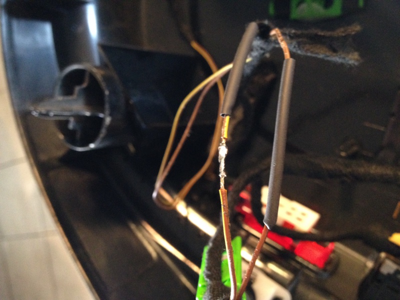

* Pour la Loupiote rouge, raccorder l'ensemble sur l'arrivée pour la lampe Blanche ( Fils Brun et Brun/Jaune ), 10/15cm en amont de celle-ci, couper et garder le support .

Découpe des panneaux avec encore les bavures .
Mise en place du bandeau .
Raccord masse porte conducteur .
Quel Bordel !!!
Raccord Lampe rouge et blanche .
Découpe porte arrière .

en fin de compte le bandeau est caché une fois l'insert de porte remi?Il ne reste plus que le dessous du bandeau qui lui va diffuser la lumière rouge.Donc en définitif on ne voit pas la découpe?Vu le niveau de finition,bizarre que t'avais pas l'éclairage rouge et blanc à l'arrière.
option ;-) ???? oui, la découpe est totalement invisible .... et l'éclairage est blanc :-)
