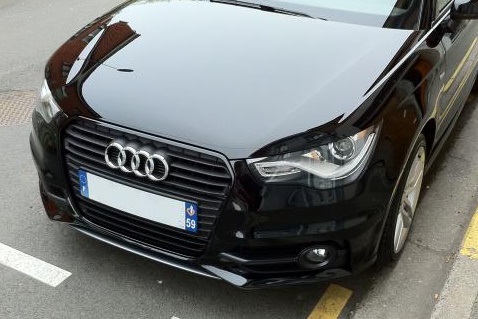

voila après beaucoup de patience j'ai enfin trouver les phares xenon de la quattro :-)
pour ceux que cela intéresse voila a quoi ca ressemble

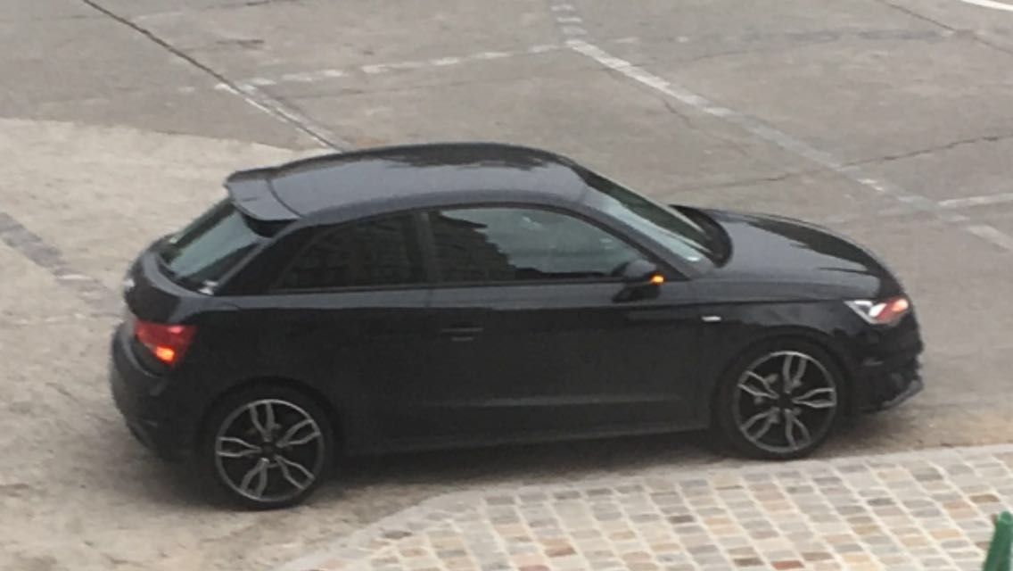

J'ai mis les jantes de la s1 maintenant ;-)
elle est degeulas :-(]

@VCDStyle Très jolie avec les jantes et phares de la S1 !! Un courageux ce jeune homme ;)
Beau résultat :marcelpoire:

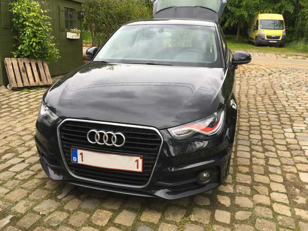

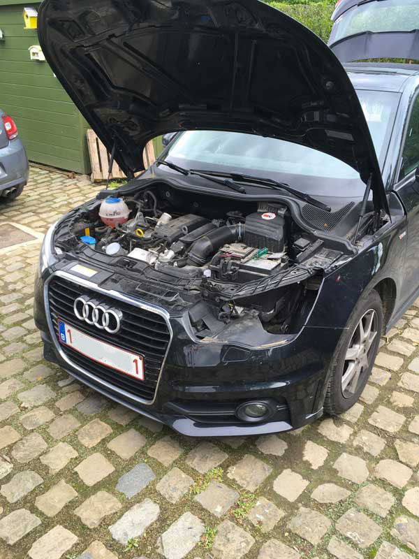

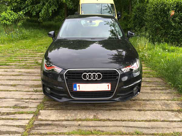

Salut à tous! Je déterre le sujet pour y apporter ma pierre à l'édifice. J'ai acheté une paire de phares d'A1 Quattro et voilà ce que cela donne sur une A1 blanche. Dites moi ce que vous en pensez!8e54ed28c86abe32f777472512a4fe30.jpg0e1d51acfe2ac2044b4fa6f767dba8c2.jpgb93885cf068a78d14712688f8c313b84.jpg70b0b9fd41e6309fed9c58b10d7591f7.jpg

Alors, je les ai acheté pour 1700€ sur eBay et à la réception j'ai découvert qu'en fait, c'était un produit vendu par Kufatec :roi:
Au niveau du montage, j'avais déjà changé mes phares halogènes classiques par les phares xénon en suivant le tuto de FaiTh_Style (en achetant un connecteur déjà fait pour une cinquantaine d'€) qui, je trouve, est assez complet et bien construit. Je n'ai eu qu'a débrancher les xénons classiques et les remplacer en plug-n-play par les phares de la Quattro!
Le plus dur pour moi a été d'amener dans l'habitacle les 2 câbles pour les LEDs car je n'ai pas réussi a les faire passer par le chemin de câble ainsi que de sortir la carte bleue lol.
Sinon, à part ça, c'est assez facile, tant qu'on a tout sous la main: les nouveaux phares, l'adaptateur, le bon chemin de câble (et ne pas avoir peur de se plier dans tous les sens sous le tableau de bord pour raccorder les PIN) et un minimum de connaissance pour faire fonctionner le VagCom!
