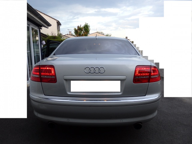

Je trouve que les feux FL lui donne un bon petit coup de jeune! :lover:
Même s'ils coûtent un bras et que les feux d'origines sont en excellent état. (la belle a toujours dormi en garage...)

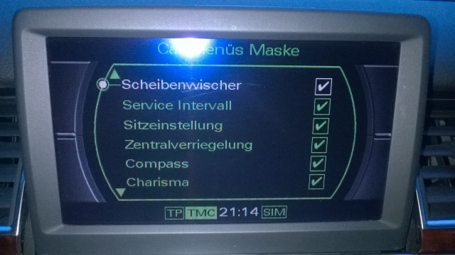

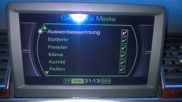

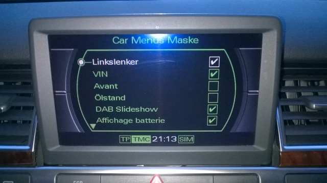

Je souhaiterais désactiver l'option TPMS via le menu caché comme indiqué dans ce post http://forums.audipassion.com/topic/142968-desactivation-du-tpms/ mais je ne sais pas quoi décocher...
Je vais dans le menu caché, Diag settings, Car menu maske et j'ai ces écrans :
Que dois-je décocher pour supprimer le TPMS?
Merci d'avance pour votre accueil et vos réponses! :icon_wink:
Merci Titaa8!
C'est bien ce topic que je pointais dans mon 1er post et j'ai suivi la méthode de Théoden mais je ne sais pas quoi décocher dans le car menus maske du menu caché... Je n'ai pas de "TPMS" à décocher. (voir les 4 photos du menu) :icon_confused:

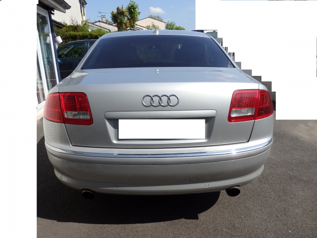

J'ai mis une annonce sur leboncoin pour les feux arrières si jamais ça intéresse quelqu'un...
Sinon, j'ai commandé un filtre habitacle et un filtre à air. C'est dingue les différences de prix sur internet! :icon_eek:
Mes feux arrières d'origine sont déjà vendus!
