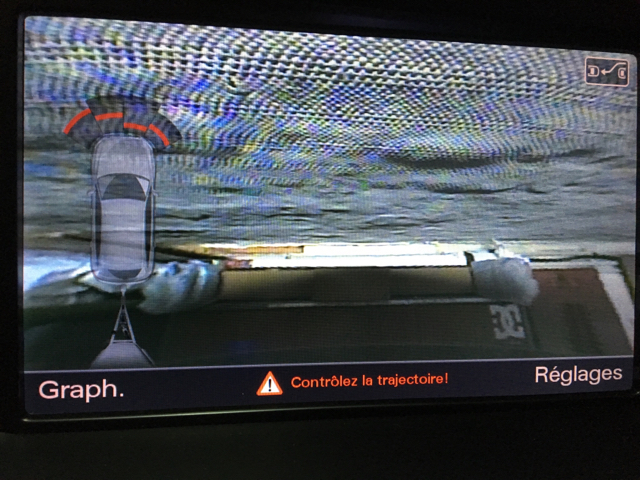

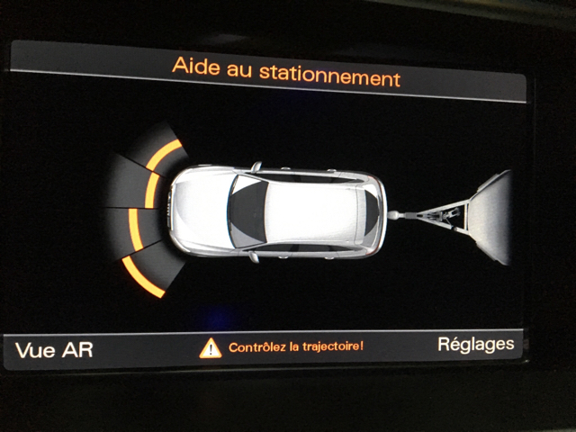

Oui. Mais avec la caméra de recul le pictogramme s'affiche sur le côté(avec une rotation de 90 degres) de l'écran et tu as l'image de ce qui se passe derrière.
Tu as deux photos qui correspondent en bas de cette page http://www.golfiv.fr/autres-vag-f44/3-0-tdi-ambition-luxe-modele-2012-t88199.html
Ah ouais.... c'est vachement bien fait quand même...
Je viens de tester et Toutes les vues sont mises à jour : ADS, APS et caméra
