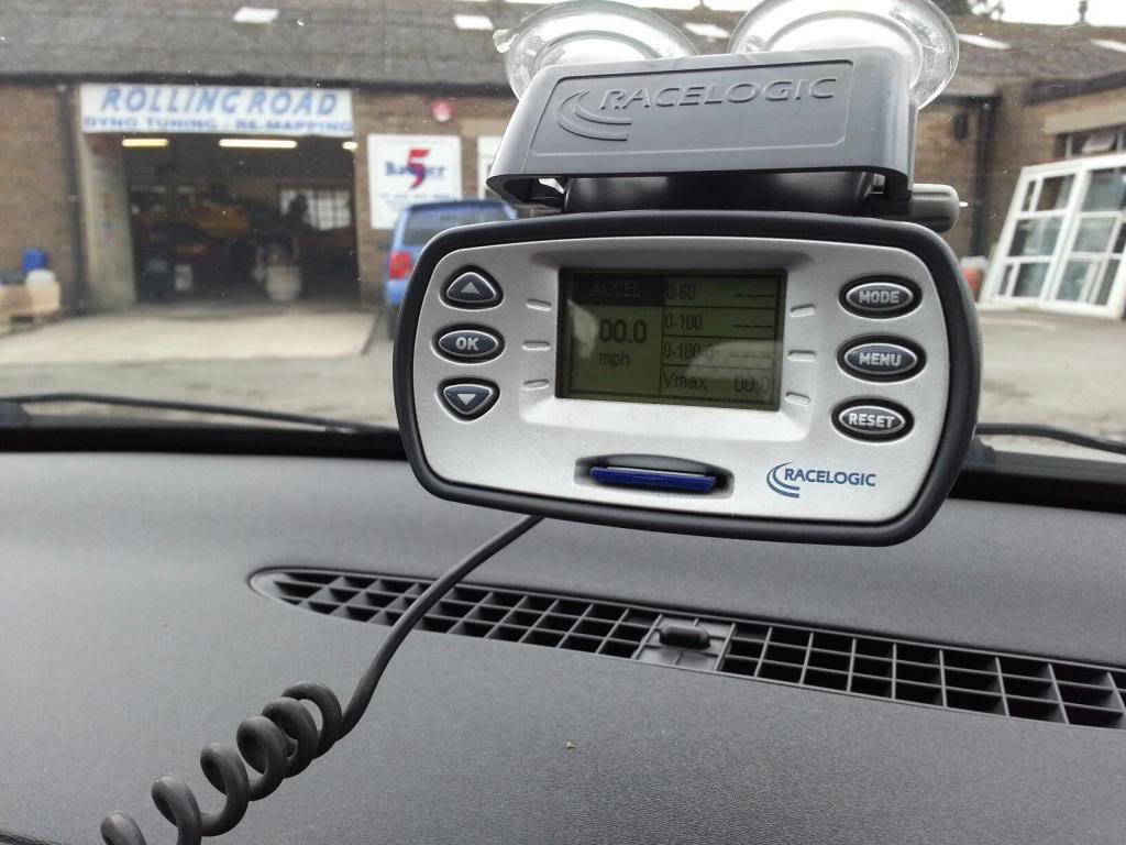

J'avais un erreur de short to ground sur le capteur d'ensoleilement G107 (00797), je l'ai retirée et vérifié sur le bloc 006, 4ème valeur il y à un pourcentage d'ensoleillement qui reste à 0% pour moi moteur eteint que je mettes la main sur le capteur ou un flash dessus (le capteur est la "bosse" au centre de la grille au centre du tableau de bord qu'on voit ici :
883477_10151558778539874_1989939693_o.jp
Est-ce que vous avez une valeur quand le moteur n'est pas allumé ou 0%? je n'ai pensé qu'après coup que la sonde peux ne fonctionner qu'une fois moteur allumé?
