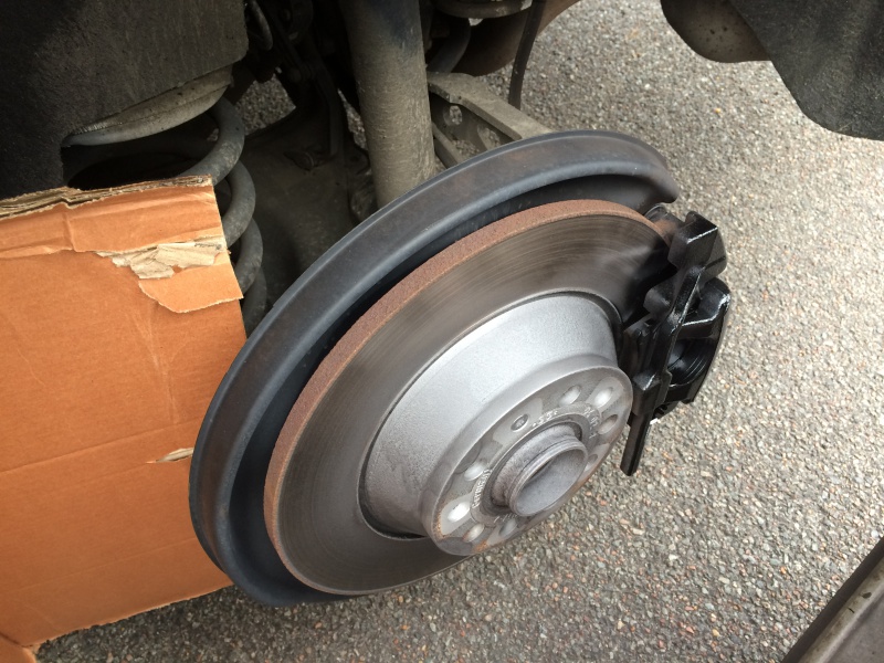

Avant
Apres

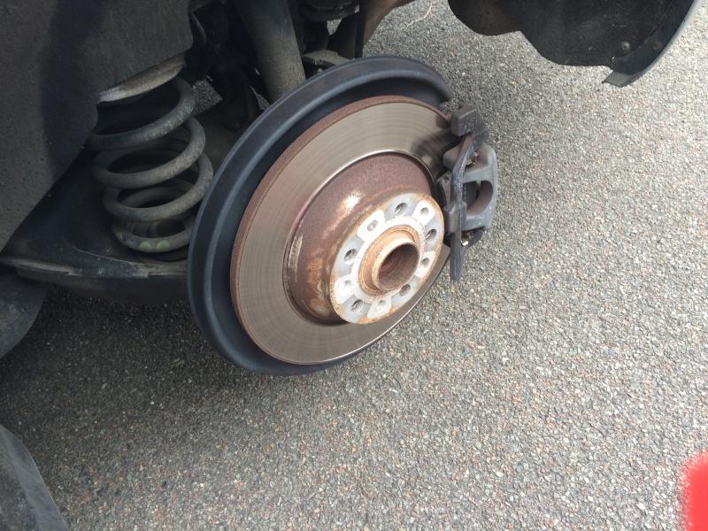

Bah figure toi que non un bon morceau de carton souple a fair l'affaire avec un peu de scotch peinture mdr
En tout cas je suis content du resultat car j'en avais marre de voir cette rouille en regardant derrière la jante ^^

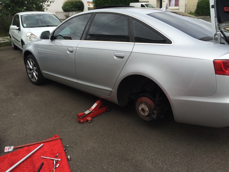

t'as pri quoi comme bombe pour les étriers?T'as démonté?T'as gratté avec une brosse métallique ou peint direct?Si c'est pas long à faire ça m'interesse
Jai gratter avec une pinceau métallique sans rien démonter :)
Apres jai dépoussiéré à l'aide d'une bombe air pour clavier ou autre pour retirer les poussières de rouille !
Et pour la peinture j'ai pris de la peinture haute température :)
Pis je verrai avec le temps si Ca tient dans le temps sinon Ca demande pas trop de temps je trouve et avec la bombe il suffit d'être méticuleux et d'y aller tranquil
Ok,donc rien de compliqué,l'idéal c'est d'avoir un petit compresseur pour la poussière,en tout cas ça embellit au niveau des roues.
