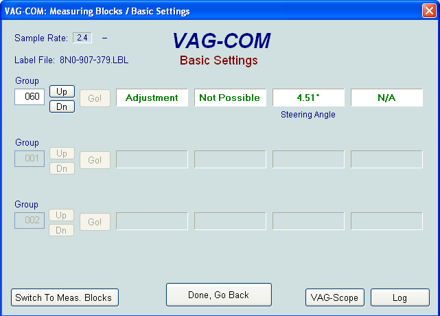

Bon, à chaque tuto sa technique, qui est la même à 95% mais c'est les 5% qui font ch....
Tout d'abord, j'utilise une version 311.2-N et je n'ai jamais le bouton ON / OFF / Next. Dans Basic settings j'ai ça :
Je pense que tout le problème vient de là :reflexion: Bon sur l'image il y a plus de 4° mais j'ai déjà eu 1,49 ou 0° mais ça ne change rien au problème.

Je vais essayer cette procédure, même si je l'ai déjà faite mais pas exactement comme ça, voir si ça s’éteint.
* demarrer le moteur
*mettre le volant en position centrée (laisser 10s)
*tourner le volant jusqu'an butée a gauche et tenir 2 s.
*tourner le volant jusqu'an butée a droite et tenir 2 s.
*remettre le volant en position milieu (et c'est a ce moment que vous aller sentir que la direction redeviens souple).
*arreter le moteur et retirer completement la clé.
*mettre le contact, laisser 10 s et redemarrer.
*le voyant s'eteint et tout revien dans l'ordre.
En fait c'est cette procédure qui pose problème. Pour le soft code et le codage, hélas je sais pas faire. Tu parle d'une saloperie cette bagnole :icon31:
