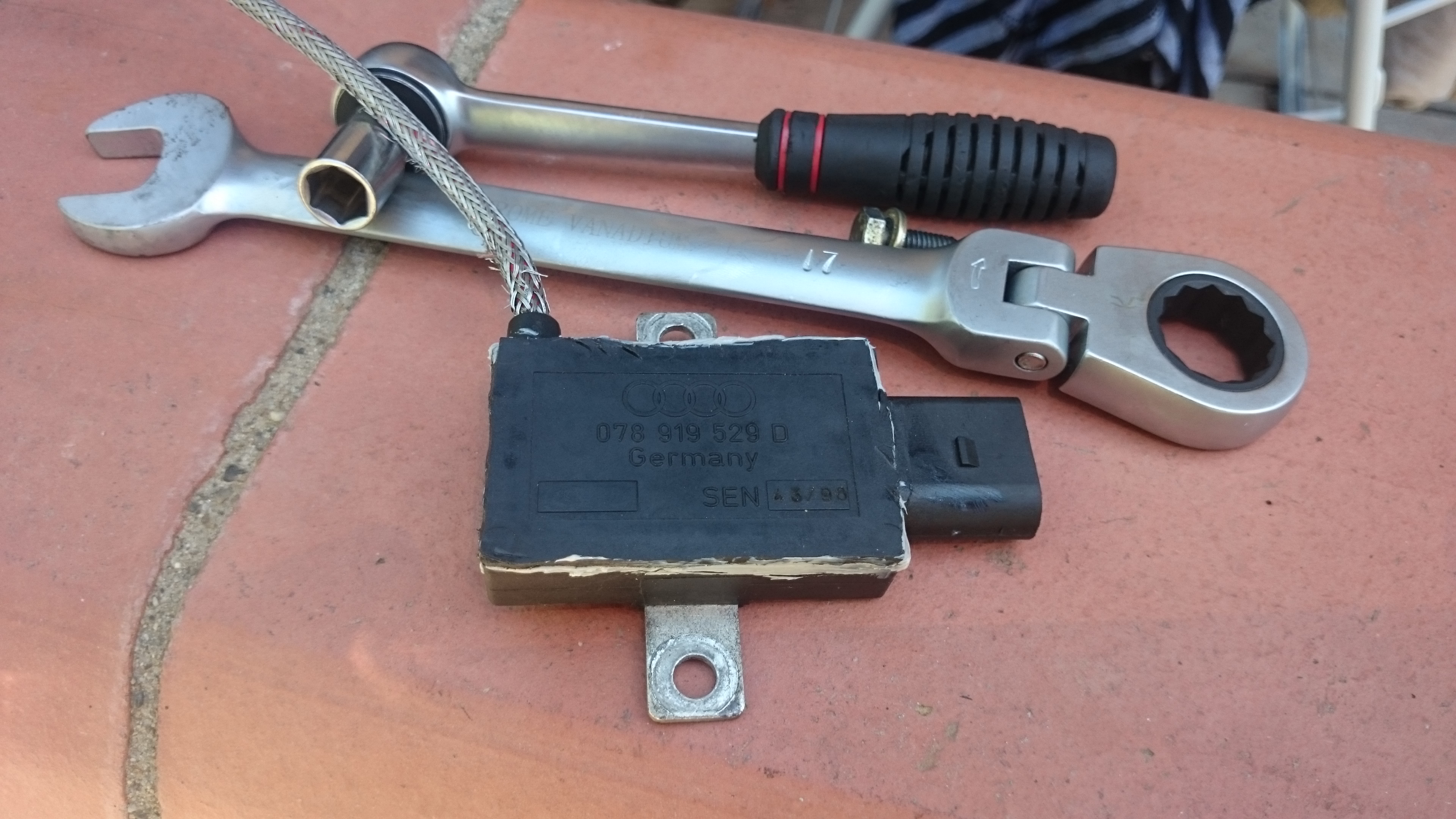

Une sonde Egt est en train de lâcher.
Merci bien pour les reponse, oui les jantes il n' y en a qu'une seul la roue de secours la remplacera par contre la sonde EGT il faut que je sache laquelle aussi, c'est pas donnée ca en plus.
Ah oui c'est clair !!! il faut que je demonte ça alors, je vais regarder ca ce week end, la sonde est sur la sorti du turbo, et le boitier ? il est situé ou ?

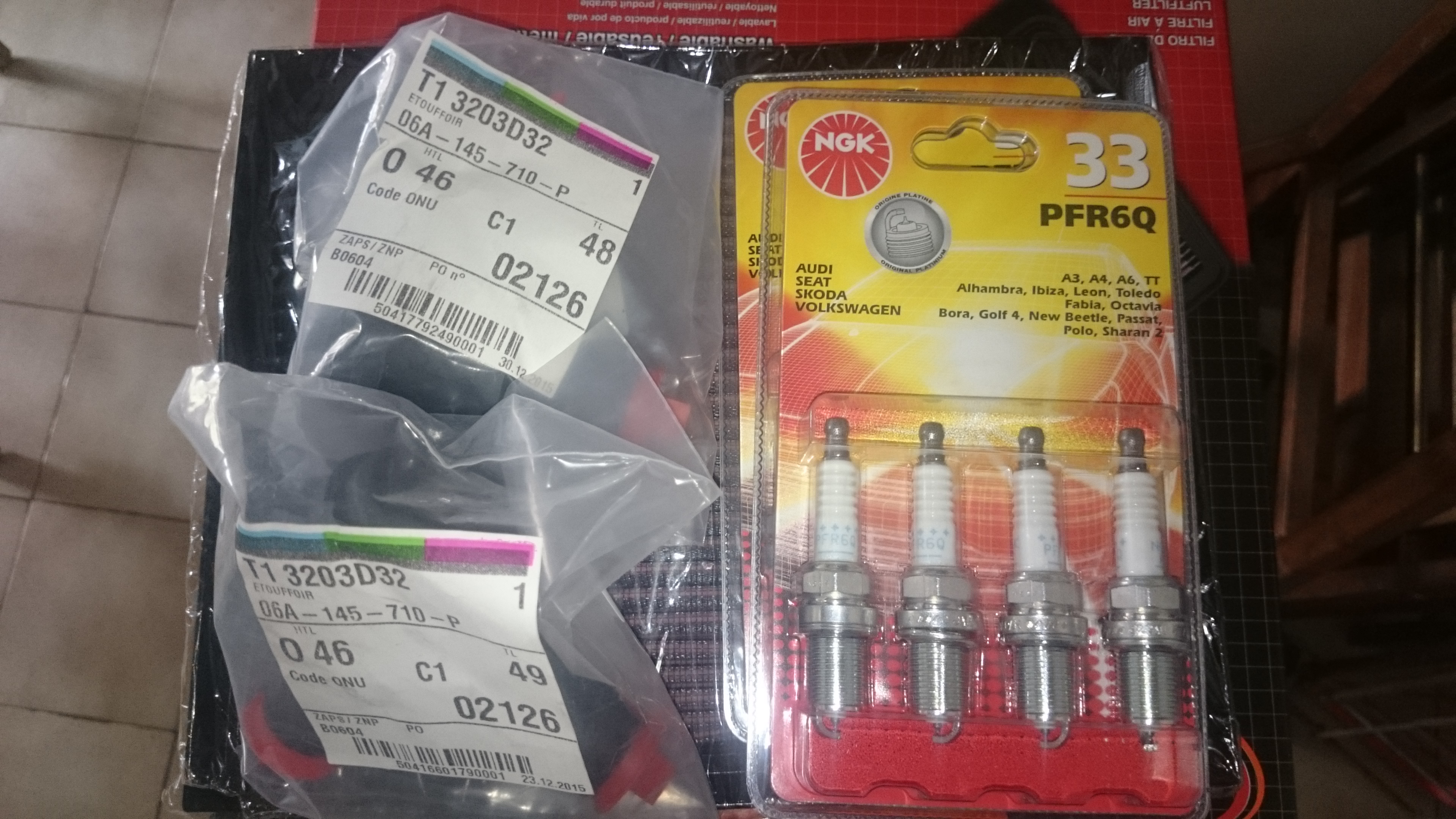

Voilà pour le week end filtre à air K&N, bougie NGK, castrol 10W60 et les dump valve en 710 P, en meme temps je vais demonter ma sonde EGT, et regarder le boitier.

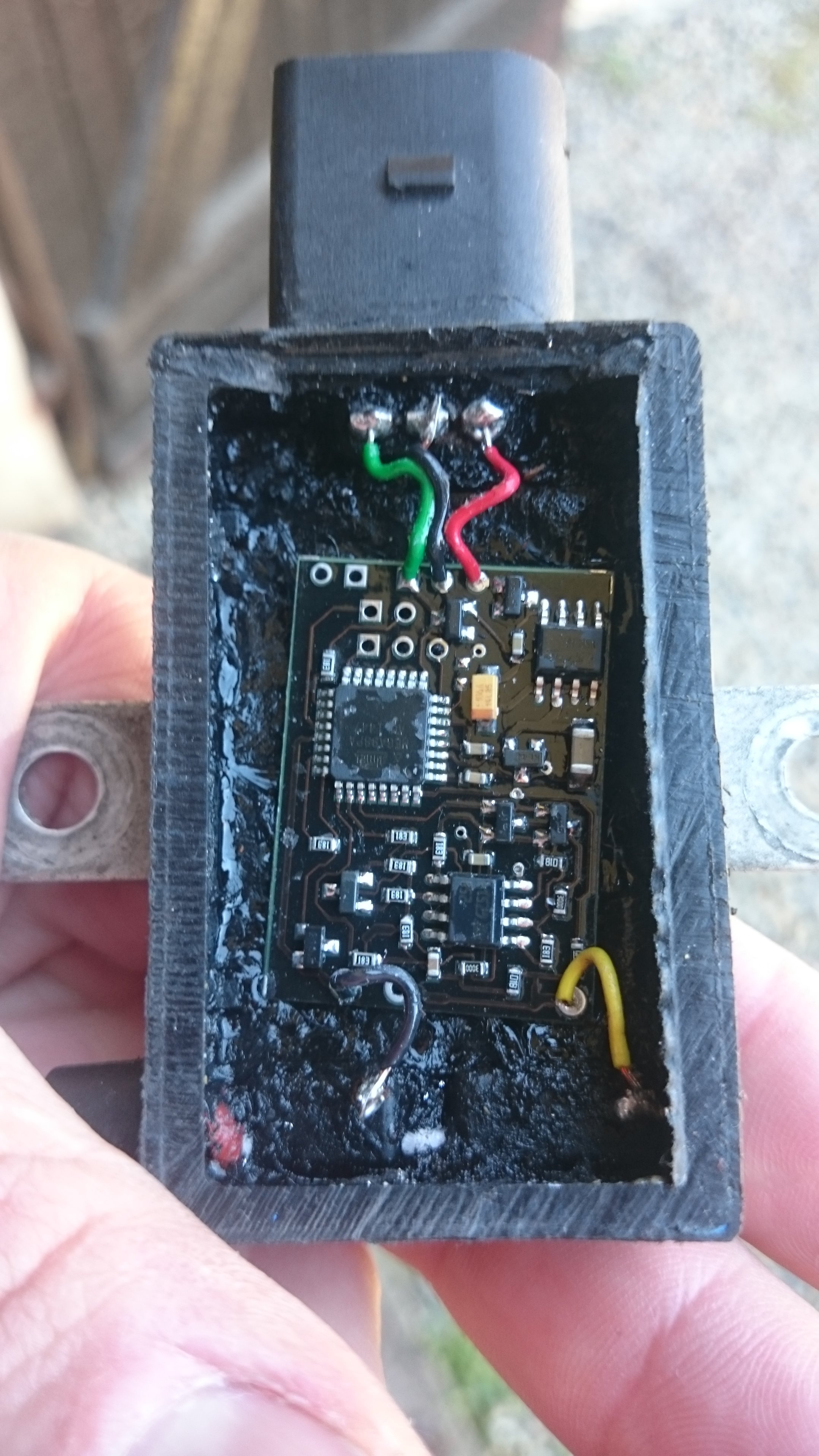

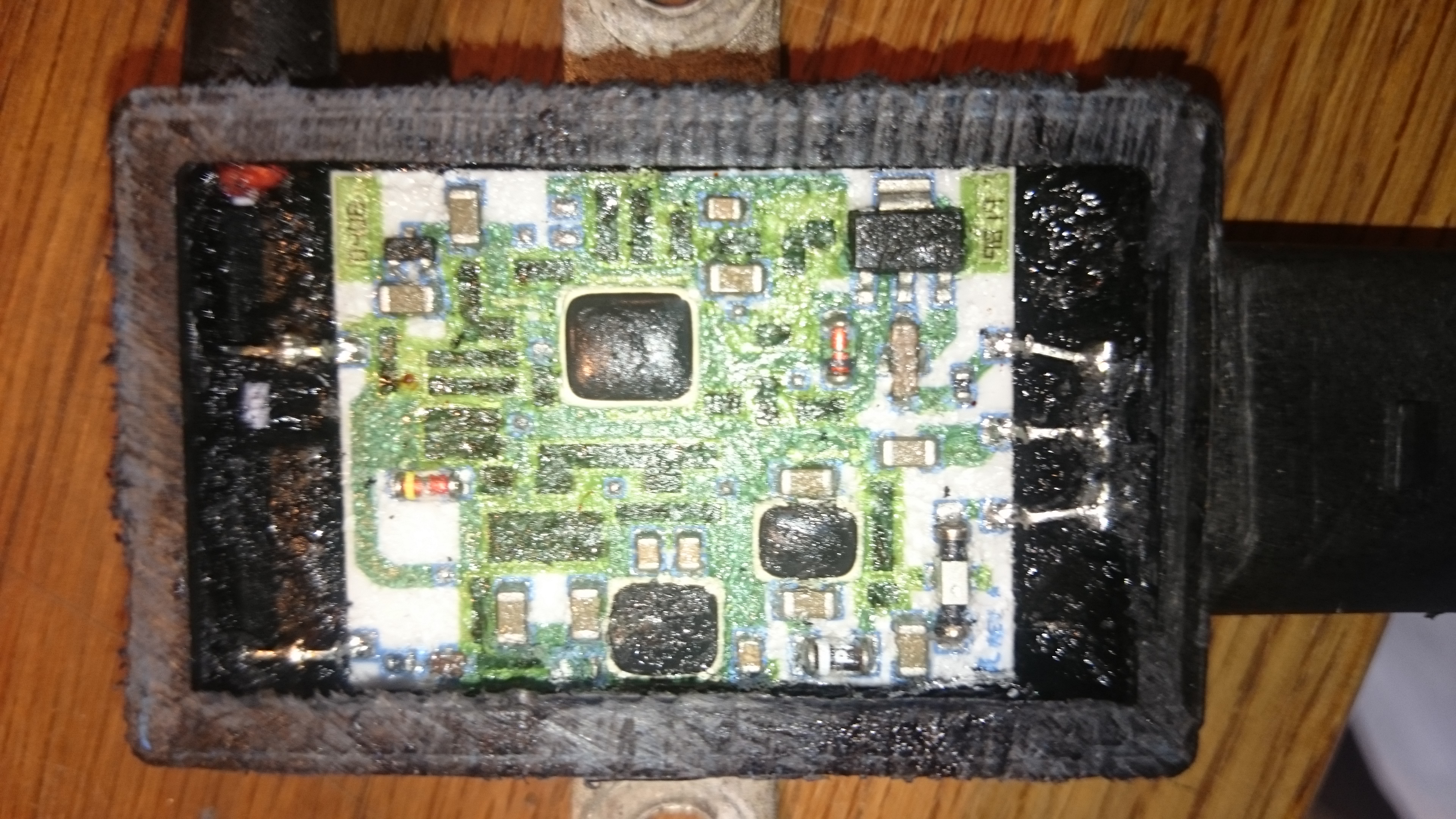

Bon j ai demmonter la sonde EGT je vais l amener à quelqu'un qui connait bien il va me checker le circuit imprimé.
Facile à demonter pour l'ouvrir faut couper, oui c'est sur pas grand chose a faire,les soudures sont bonne en plus, ya un site qui le vend pour 40 je pense le changer plutot.
SIDMOTORSPORT

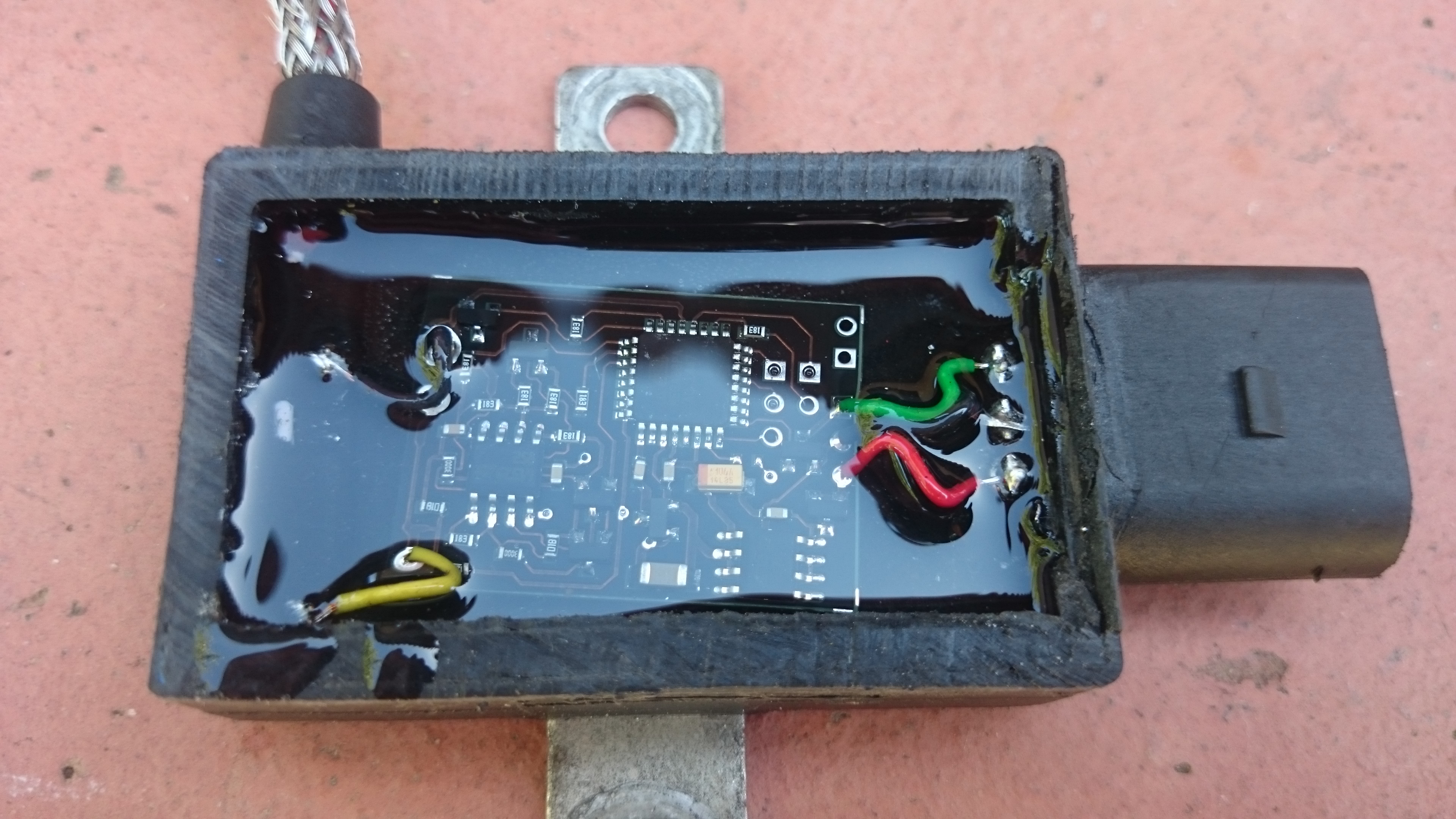

Voilà après avoir remplace le circuit imprimé et ensuite rempli de gel pour circuit électrique et referme le boîtier au silicone haute température, le VAG comme est ok plus de panne, la réparation de ma sonde EGT me sera revenu à 50€ environ après à voir comment ca tien dans le future.
