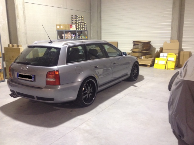

le top les jantes c est du 20 ?
Spacer ?
Elles sont calées pile dans les ailes le top reste à la poser .
Hello
Oui 20" avec des spacers ajustés pour que ça tombe nickel au niveau des ailes. Elle descendra quand mon budget me la permettra :)
Le rendu est vraiment sympa :) Et oui ça me plait beauuuucoup !
