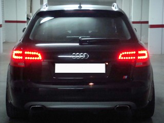

Les 1ers sont ceux que j'ai actuellement : finition au top, aucune erreur au tableau de bord. A noter que les feux de recul et clignotants sont à ampoule standard.
