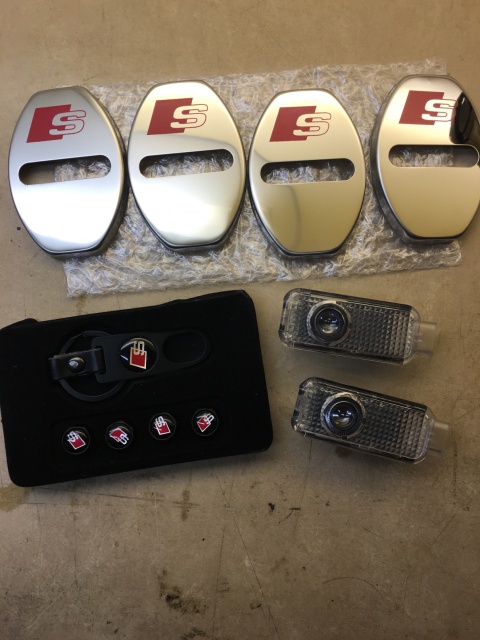

Il y a quelques semaines j'ai fait ma première commande chez AliExpress, vu les tarifs il n'y a pas grand chose a perdre.
Gros doute sur la qualité mais on verra bien.
Les bouchons de valves c'est du classique, on verra combien de temps cela dure.

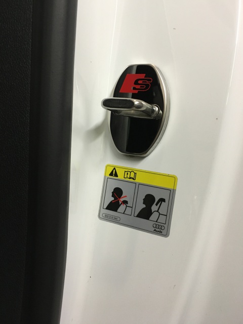

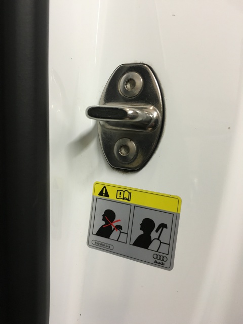

Des caches pour les écrous apparent dans les portières
Avant
Après

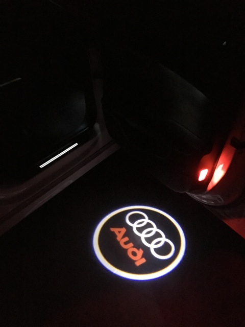

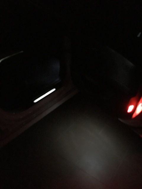

Les projecteurs sous la portière, je ne suis pas spécialement fan de ça mais pour le prix (7€) je test
Avant
Après
