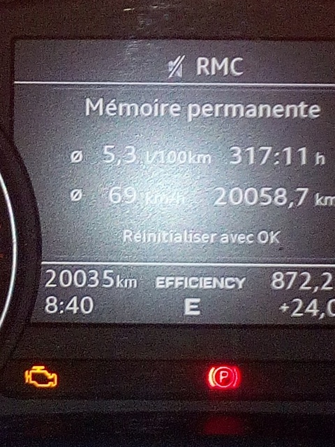

Bien vu :icon_smile2: , sauf que j'avais remis la mémoire permanente à 0 après le 1er plein et mon compteur kilométrique était alors à 50 km (environ).
Donc, aujourd'hui le compteur de la mémoire devrait être : 20035 - 50 = 19985 km et non 20058 km (quel est le bon ...!)
Je pinaille peut-être, mais c'est pas sérieux tout ça ... :unhappy:
