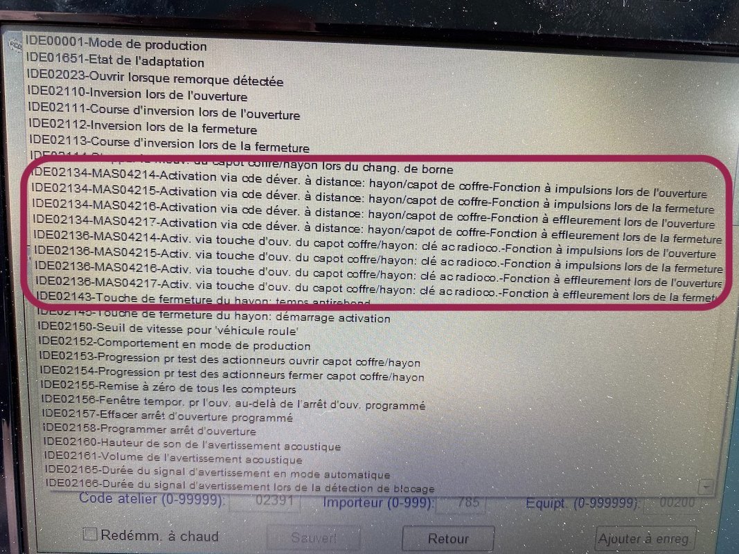

Je viens de recevoir mon vcds, j'ai essayé, mais ça ne fonctionne pas. C'est ma première utilisation, et je n'ose pas appuyer n'importe où.
Une fois mis les valeurs à "active" quand je sors du calculateur et que j'y retourne, la valeur est sauvegardée, mais faut il appuyer sur le bouton "ajouter à la programmation" ou un truc dans le genre ?
Merci...

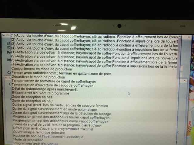

Voir photo ci dessous de VCDS.
Il y a 2X 4 rubriques
1 Activ via touche d'ouv du capot/hayon. cle à radiocomm.fonction à effleurement lors de l'ouverture
2 Activ via touche d'ouv du capot/hayon. cle à radiocomm.fonction à impulsion lors de l'ouverture
3 Activ via touche d'ouv du capot/hayon. cle à radiocomm.fonction à effleurement lors de la fermeture
4 Activ via touche d'ouv du capot/hayon. cle à radiocomm.fonction à impulsion lors de la fermeture
1 Activ via commande deverr à distance hayon/capot de coffre fonction à effleurement lors de l'ouverture
2 Activ via commande deverr à distance hayon/capot de coffre fonction à impulsions lors de l'ouverture
3 Activ via commande deverr à distance hayon/capot de coffre fonction à effleurement lors de la fermeture
4 Activ via commande deverr à distance hayon/capot de coffre fonction à impulsions lors de la fermeture
J'ai programmé comme suit :
1 - Inactif
2 - Actif
3 - Inactif
4 - Actif
1 - Actif
2 - Actif
3 - Actif
4 - Actif
J'ai aussi essayé en mettant tout à actif...
Le fonctionnement a l'air aléatoire. Par exemple, si la voiture n'est pas verrouillée, impossible d'ouvrir le hayon avec la clé, mais ça marche avec le bouton conducteur.
En revanche ouverture possible avec la clé si je verrouille le véhicule d'abord.
Je me donne quelques jours d'observation.
Comment est-ce programmé chez toi ?
Y a t-il une autre ligne à mettre à jour ?
Merci.
Ça y est, jours d'observation terminés. À partir de ma programmation ci dessus (sur a6c7 je précise), le fonctionnement est le suivant :
Action sur la poignée du coffre (ouverture) ou sur le bouton du hayon (fermeture) = fonctionnement normal.
Ouverture ou fermeture possibles avec la télécommande de la clé, auquel cas il y a des bipbips pendant la manœuvre.
Idem avec le bouton de la porte conducteur. A noter que la fermeture avec le bouton conducteur ne fonctionne que contact ou moteur mis.
Voilà.

merci pour tes explications.
sur mon A6 de 2015 pour avoir le résultat souhaité j'ai activé toutes les commandes à impulsion (ouverture et fermeture) et désactivé toutes celles à effleurement.
Effectivement il faut le contact pour la fermeture avec la commande de porte
