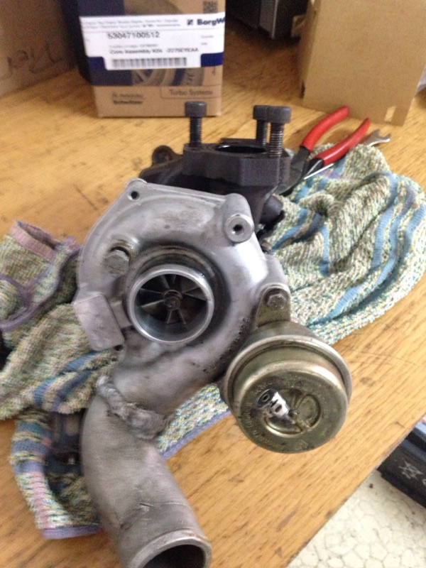

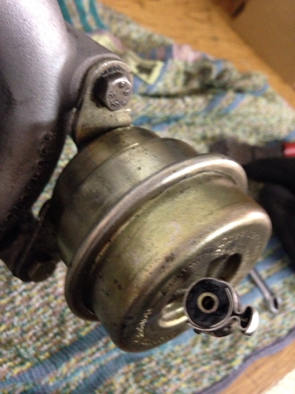

Du coup verdict apres démontage , j'ai un turbo qui a cassé celui côté passager dû a la durite de wesgate qui a cassé de celui ci . L'autre était nickel !!! Donc je reste sur ma faim avec ces turbos chinois car je ne sais pas ce que ca aurai donné avec ma ligne modifié en 76 mm et mon admission RS4 modifié que j'ai fait en même temps ...

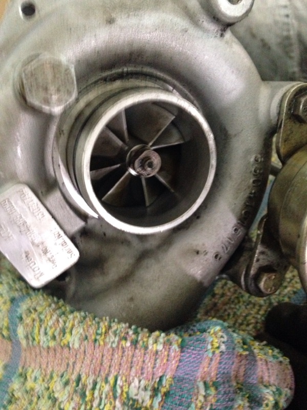

J'ai changé les 2 CHRA , j'ai mis des BORG WARNERS .

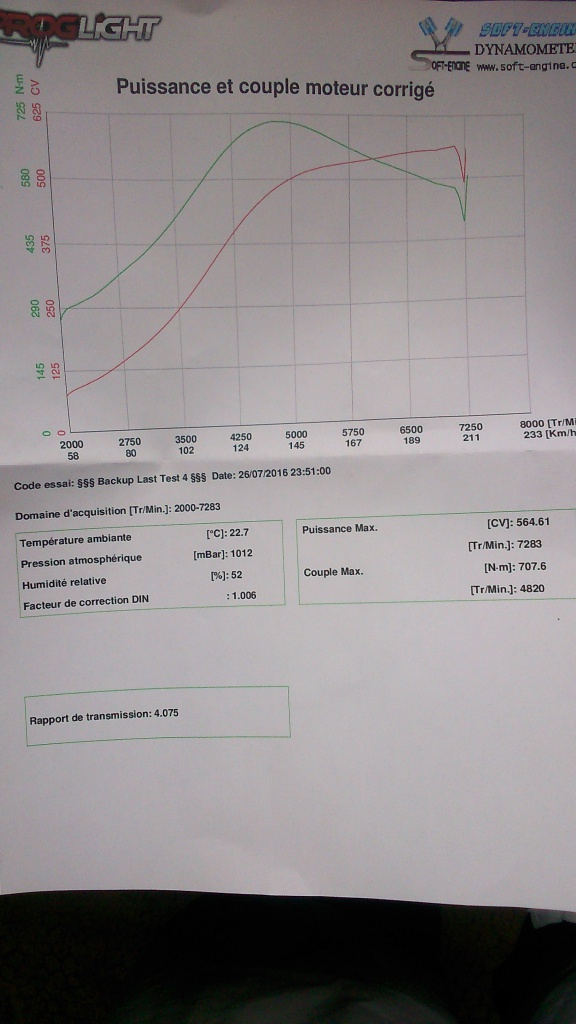

Reprogrammation dans la foulée et ma charette sort maintenant :
560cv et 700nm a 1.5 bars comme avant ...

Voici quelques photos :
Voici ce qui a causé la casse d'un de mes turbos .
Par la même occasion un support avais rendu l’âme , donc changement .
Voici les 2 CHRA Borg Warner ...

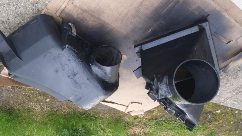

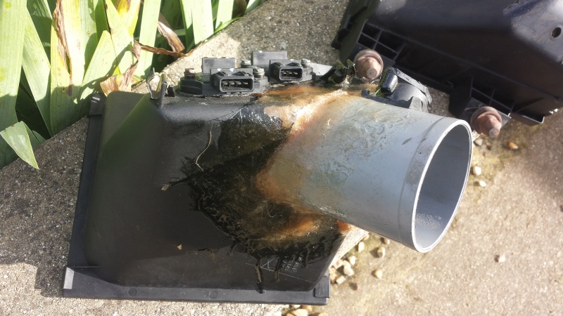

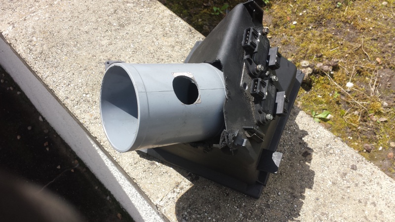

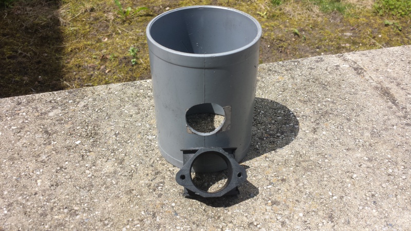

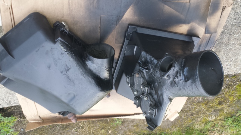

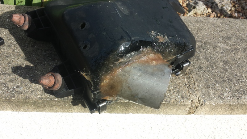

Quelque photos de la modif de l'admission :
Agrandissement de la sorti de la boite a air de 78 a 100 mm
Rajout d'une arrivée d'air sur la partie basse
Coté finissions je ne me suis pas pris la tète a poncer énormément j'ai juste dégrossis

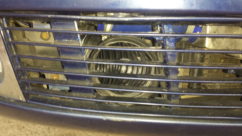

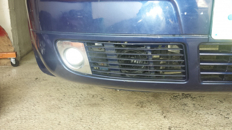

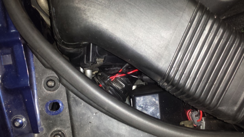

Y a de la place pour passer un conduit d'arrivé d'air de la grille du pare choc a la boite a air derrière le phare , discret , ni vu ni connu ...

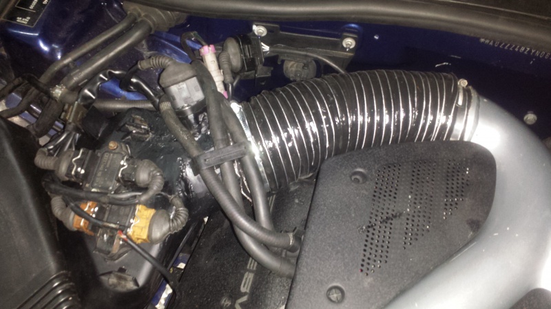

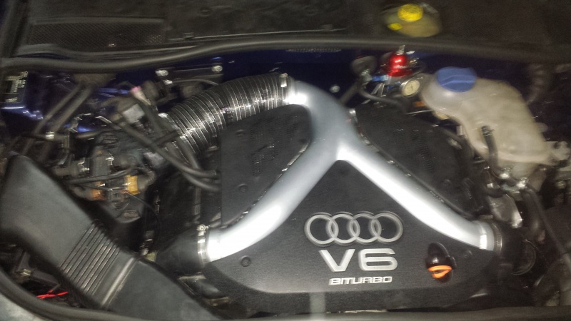

Le rendu final ( manque un cache qui viens au dessus de la boite a air et désolé pour la photo flou )
Le mieux pour modifier une admission en agrandissant le corps du débitmètre choisir un débitmètre qui a un corps de la dimension voulu et s'assurer que celui ci est compatible ( nombre de files et fonctionnement )

Et pour finir voici la courbe 564 cv et 707 nm .....

Les turbos d’origines je les ai toujours et sont en bonne état , les hélices sont pas marquées et léger jeux normal sur l'axe .
