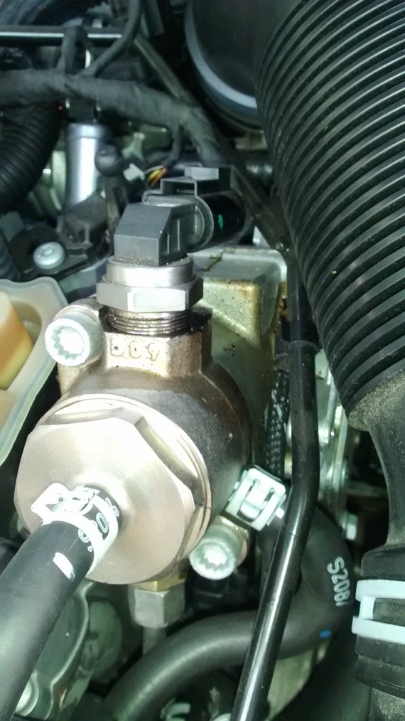

Sur ma G7R j'ai eu une fuite sur la pompe essence haute pression qui se trouve à droite du moteur (changé sous garantie)

Idem que buzz92, pompe hp qui fuyait sur mon s3 à 90000kms. Ça sentait également l'essence.. Si c'est ta pompe hp tu le verras très simplement en soulevant le capot et en retirant le cache moteur.
