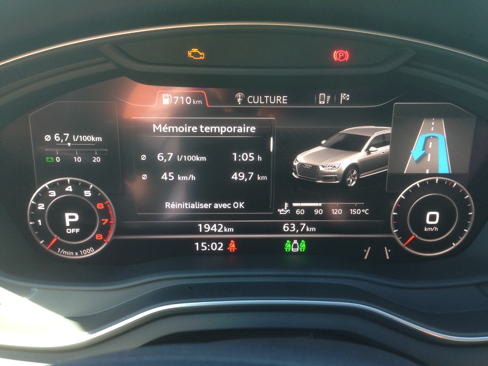

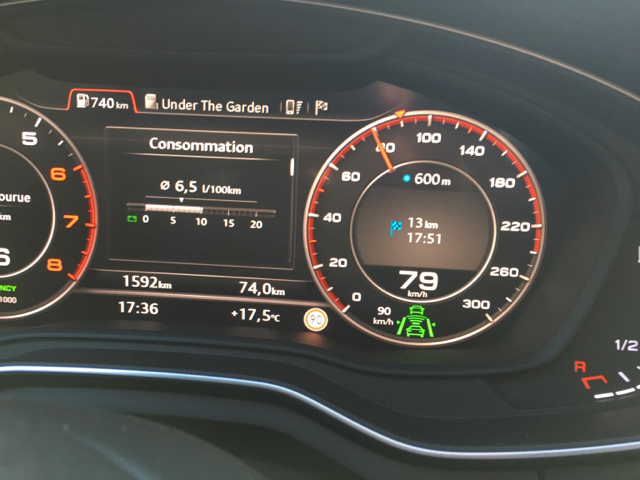

J'ai battu mon record. Ce we j'ai effectué un parcours d'une 50 aine de km en mode efficiency essentiellement du periph fluide et de la nationale.
J'ai consommé 6,7 l aux 100 avec la clim en marche car il faisait assez chaud dans la voiture. J'ai l'impression que la Conso se normalise un peu, à suivre.
