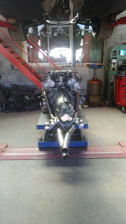

Ça y est c'est dans la boite... il reste à installer les échangeurs, la face avant, l'huile boite et moteur.
Si KSF est dispo nous irons faire la préparation la semaine prochaine...
Tout ça pour rouler à 110 sur l'autoroute en convoi avec des RS3... ;)
ça y est ta enfin emboîté madame!
On peut dire ça comme ça :ripeer:.

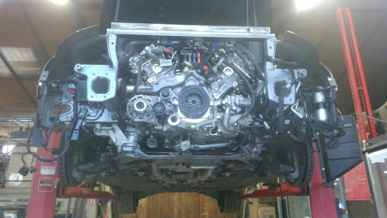

Pour poursuivre dans ce registre, je peux même dire qu'il n'y a pas eu de problème de lubrification et que tous les organes se sont positionnés comme prévu. Je n'ai pas monté les durites au latex mais au silicone pour une meilleure tenue à la dilatation... Concernant les échappements, nous avons augmenté leur diamètre et pour assurer une étanchéité parfaite, les orifices ont été enduits de patte à joint (et non pas de vaseline).
Pour le choix de l'huile, ce sera de la Royal purple 10W40 pour éviter les frottements internes de la mécanique. Il faut bien ça avec 10 marteaux pillons en action.
Evidement sous le pare choc avant, les deux prothèses intercooler permettront d'assurer un meilleur refroidissement des turbos :roi:

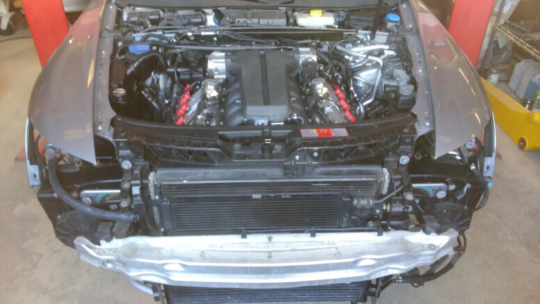

Le montage est presque terminé, il reste à faire la géométrie du train avant et à remplir tous les fluides (y compris la climatisation).
