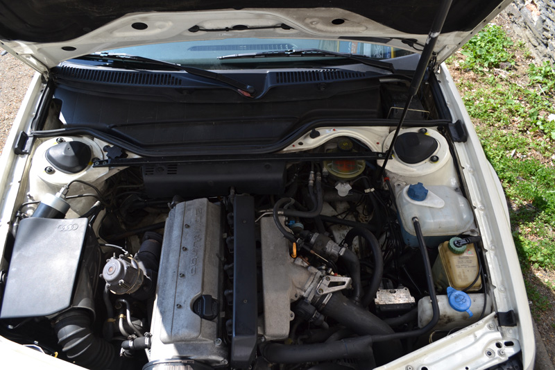

Côté mecanique, le moteur est sain mais je vais changer les disques avant et arrière, l'accumulateur de pression de freinage car il est mort et les sondes de température d'eau et d'huile car les manos restent à 0 et cela semble "bridé" un peu le moteur car le calculateur manque d'infos.

Si quelqu'un connaissait les valeurs de résistance des sondes de température d'eau G62, F76 et F98 car je voudrais tester les miennes (neuves et anciennes) car malgré leur changement, ma température ne bouge pas à part hier après un essai ou elle est bien montée à 90°C. J'envisage de changer le thermostat.

Merci DavozoR, je vais monter des B6 avec mes ressorts d'origine du châssis sport, on verra bien comme cela. Sinon cet après-midi, j'ai changé mon thermostat et oh miracle, l'aiguille de température remonte bien et ainsi j'ai pu retrouver un fonctionnement normal du moteur. Je sais à présent comment doit pousser une S6 de 230 cv (avec modération, je suis déjà un délinquant routier!).

Merci DMG76, y'a pas tant de place que cela, pour changer les sondes de température d'eau sur le collecteur et le thermostat, faut avoir fait gynéco 1ère langue (je ne suis qu'infirmier, j'ai des bases !!).
