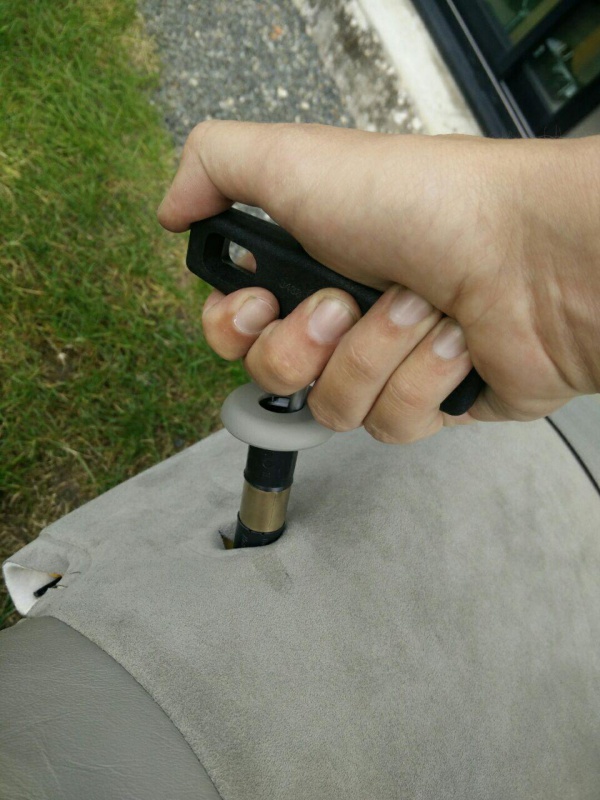

Alors on commence en se procurant l'outil 3438 de Vag (dispo sur ebay, mieux vaut prendre un original - environ 20€)
Cet outil est indispensable pour l'étape la plus pénible: enlever les supports d'appuie tête. Il faut aussi du Torx (de 15 à 30) du cruciforme et du plat. Un dremel pour la découpe du cuir et de la mousse.
Pour ce faire, mieux faut avoir l'assise encore accrochée au chassis du véhicule, la force nécessaire pour tirer étant importante, mieux vaut avoir une base stable
On enfonce le crochet avec le coté qui rebique vers l'avant du véhicule, et on tire simultanément vers l'avant le crochet tout en extrayant vers le haut
On répète la procédure pour tous les guides d'appuie tête, c'est long, et ça exige une certaine force physique (une femme n'y arrivera jamais par exemple)

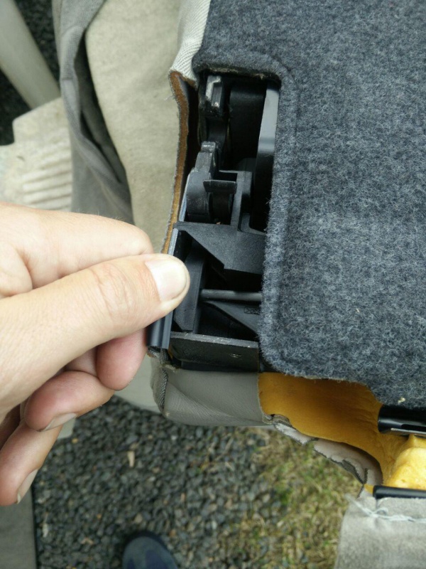

On enlève également le cache au niveau du verrou, tirer sur la manette pour acceder au petit torx sur le dessus, le cruci sur le coté étant facilement accessible

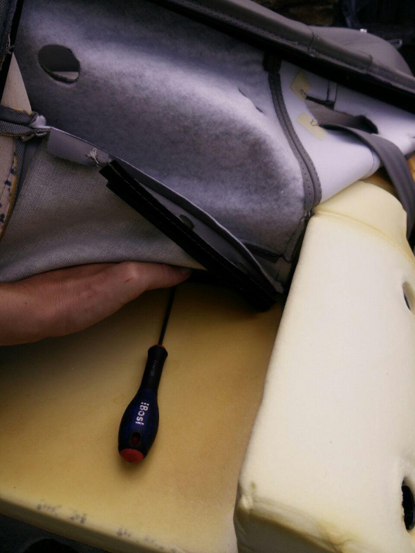

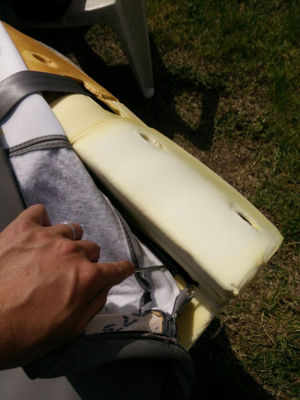

ensuite on commence à enlever par le haut le rembourrage et le revêtement tout en extrayant délicatement la ceinture centrale en la passant dans l'orifice (pas de photo)
puis attention en bas à bien enlever le tissu des guides métalliques.

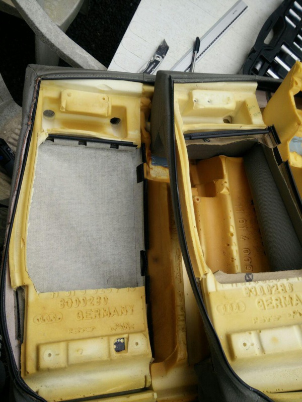

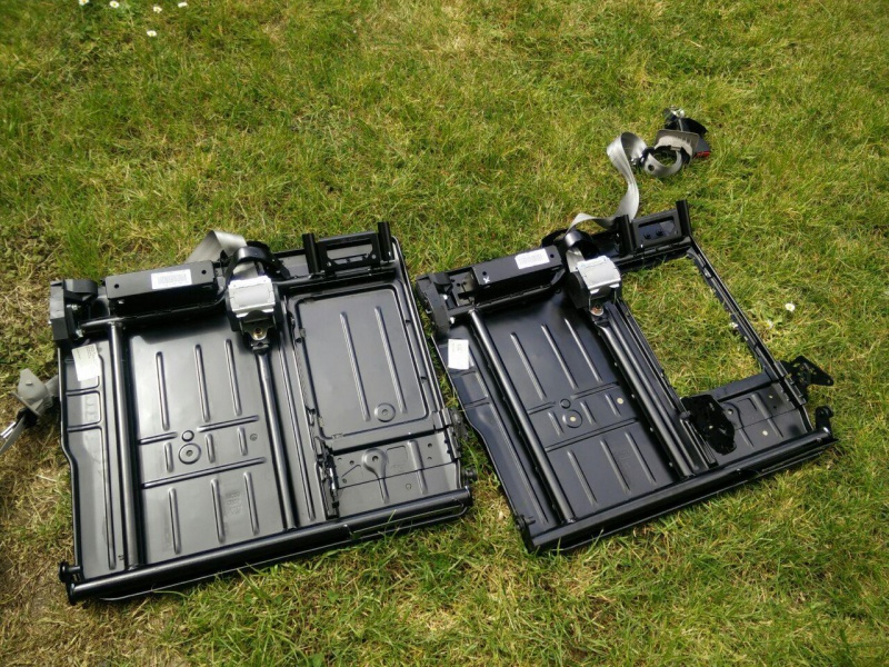

On constate alors les différences entre les dossiers:
et la partie comprenant les platines de fixation de rideau de plage arrière:

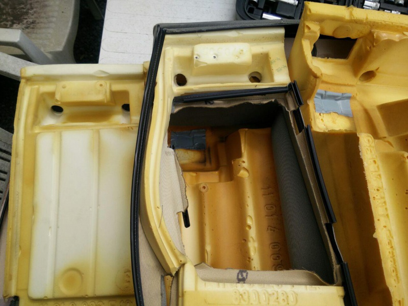

Ensuite, me concernant, je voulais récupérer la trappe à ski (non pas pour son usage premier, mais pour y glisser des pieds de micro)
Il fallait donc observer les différences et tracer un patron sur la mousse en prenant exemple sur la découpe de l'autre:
Un coup de dremel plus tard, le cuir nous apparaît. Rebelote pour le patron à dessiner puis à découper

Question :
A la photo où tu mentionnes "On enlève également le cache au niveau du verrou, tirer sur la manette pour acceder au petit torx sur le dessus, le cruci sur le coté étant facilement accessible"
on voit sur le loquet pour rabattre le siège un trou façon serrure pour bloquer. Est-ce vraiment cela ?

Oui c'est ça.

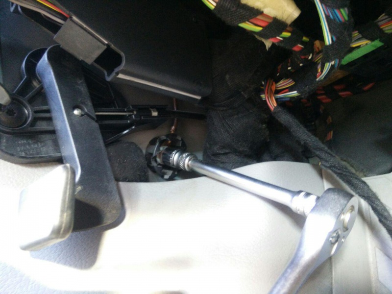

Puis munissez vous d'une clé 12 pans de 10 pour défaire les fauteuils (siège reculé au max, puis une fois les boulons avant défaits, avancer au max)

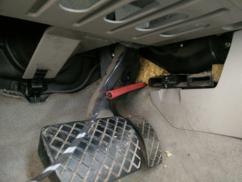

Ensuite j'ai attaqué le passage du faisceau vers le passager en me munissant d'un flexible de plomberie qui traînait - assez rigide mais suffisamment flexible pour suivre des courbes - cela m'a permis d'avoir juste à glisser le faisceau dedans une fois le passage effectué.
Pour aller vers le passager, il suffit de passer au niveau des pédales en passant derrière la console centrale

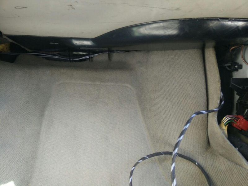

on récupère le faisceau de l'autre coté
Puis on le passe derrière la moquette jusqu'au coté où on a enlevé les caches

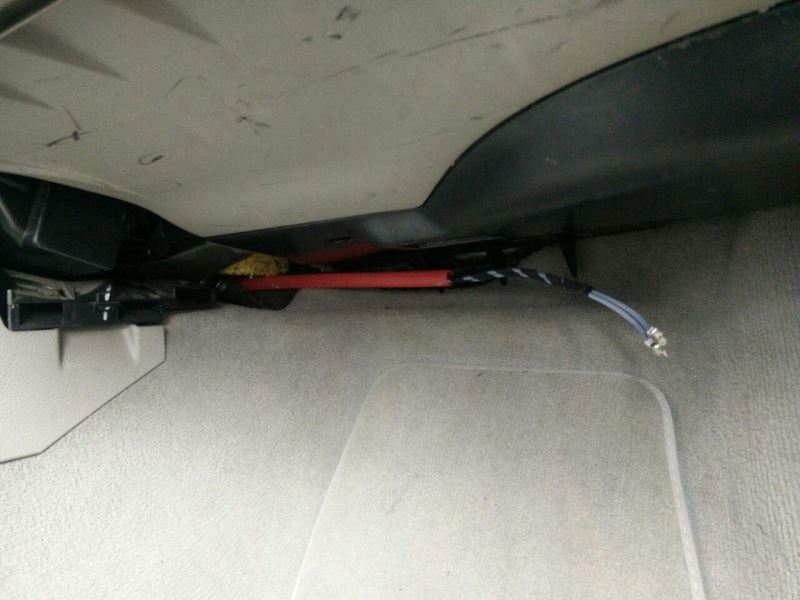

Ensuite je me suis resservis de mon flexible pour passer du coté jusqu'au niveau de l'arrivée ou vient se connecter le siège, il faut bien soulever la moquette pour passer car beaucoup de mousse isolante en dessous.
Même chose coté conducteur
On fait bien ressortir les fiches, on reclipse la prise rouge par dessus en respectant bien leur emplacement (4 et 5) pour ça corresponde à l'élec de votre siège.

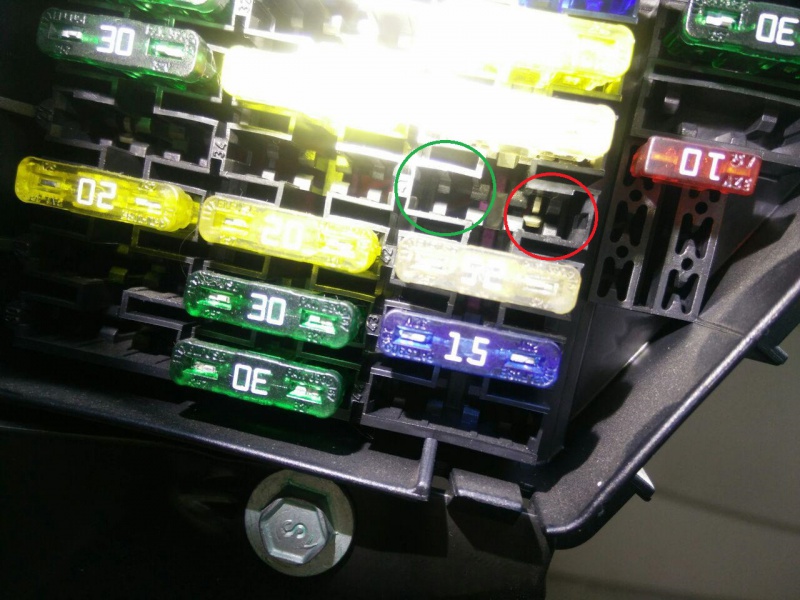

Le passage de faisceau terminé, on attaque maintenant le branchement. On fait tomber le cache sous le volant (3 boulons dont un situé dans la trappe à fusible, une languette métallique au niveau du repose pied et une autre au niveau de la pédale de frein) - pas de photo.
Puis on défait le petit cache derrière le support fusible (à déclipser par le dessus)
Là on regarde, et on s'aperçoit qu'il n'y a qu'un endroit vide dans lequel la nappe de 12v arrive - en rouge. En vert là où l'on va clipser le 12v de notre faisceau
Voilà ce que ça donne de l'autre coté, et l'on voit où j'ai branché mon 12v - en gris. (défaire la languette violette pour y insérer la fiche)
On met un joli fusible de 20A minimum - bleu turquoise ! (15A ça crame dés qu'un moteur arrive en butée)

effectivement le fusible de 20 c'est parfait, parce qu'en 15 (comme d'origine ca crame !)
l'idéal serait de shunter le +12V (type relais contacteur) mais là je n'ai aucune idée de comment faire !
J'y ai pensé au relai, mais il faut se lancer dans du bricolage sous le volant, et je pense que ça n'en vaut pas la peine ! Un bon 12v, un bon fusible (de 20A) et roule ma poule !
pense à toujours en avoir un ou deux de rechange sous la main... surtout si tu prête ta voiture à une personne qui fait 30cm de moins que toi et qui te grille le fusible avec le siège en butée avant.... :mur:
Depuis l'install, aucun soucis avec le fusible de 20A par contre le 15A avait cramé direct !

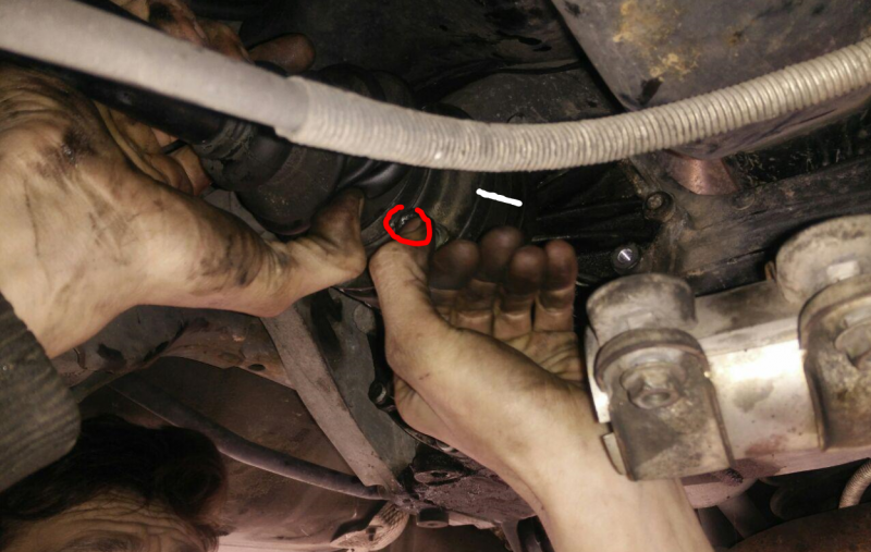

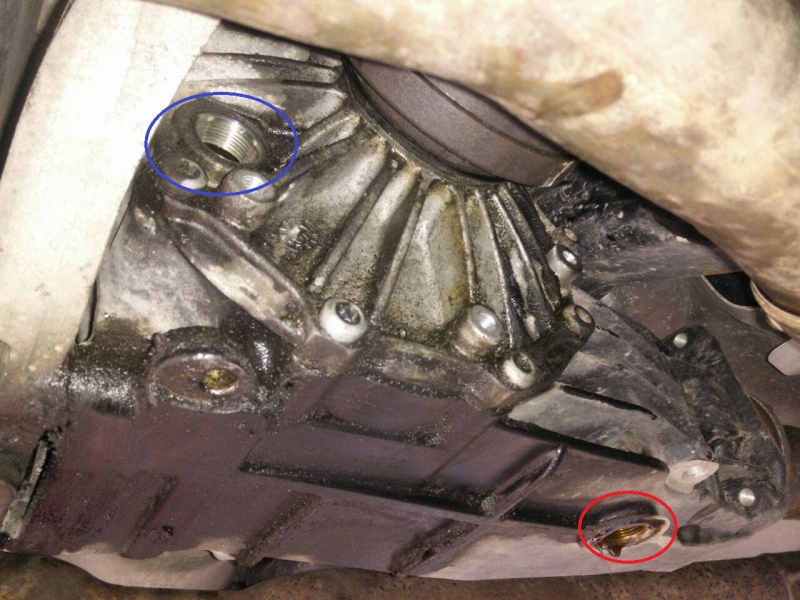

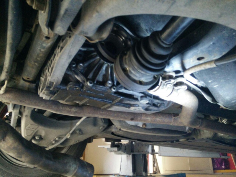

Première photo, on voit ici le soucis
le problème provient du joint spi (12) qui fatigue, sa référence est 016409399B 10€ chez Vagdiscount, 20€ chez Audi. Il faut en principe changer le cache joint 01R525375A au passage mais ce n'est pas obligé.

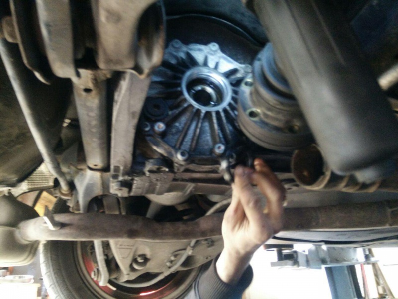

On lève donc l'auto, et on enlève la tulipe métallique de protection en commençant par les boulons en rouge
une fois ça enlevé on va faire une marque au blanco sur la jonction de la transmission et de l'arbre (13) pour pouvoir la remettre dans la même position au remontage, puis on enlèvera les boulons - en rouge - qui sont en 12 pans (de 10) mais avant on vidange le pont (photo d'après) - en dévissant le boulon de remplissage (en bleu) pour que ça s'écoule mieux et celui de vidange (en rouge) bien évidemment. Environ 1.5l d'huile va s'écouler
Ça coule assez vite, pour ma part malgré la fuite il me restait quasiment la totalité de l'huile mais la couleur n'était pas au mieux.
Une fois toute la boulonnerie de la transmission enlevée, si vous avez de la chance, il suffit de tirer l'arbre vers l'extérieur et vers l'avant du véhicule pour qu'il sorte. Sinon il va falloir lever au niveau du pied de l'amortisseur avec l'aide d'un cric afin d'amener votre bras de tranmission dans un meilleur axe. (attention que votre véhicule ne bascule pas vers l'avant si les roues avant ne touchent pas le sol - Audi préconise de lester le coffre)
mais comme la photo suivante l'indique, vous butez alors dans le pot (préalablement démonté mais c'est pour la photo)
il faut alors démonter l'arrière, en commençant par l'axe central qui relie les deux sorties entre elles (pas de photo)
Une fois l'arbre (13) désolidarisé de la transmission, vous pouvez le défaire du pont, posez le, et il faut alors récupérer délicatement le cache joint (que j'ai cassé, d'où l'utilité d'en avoir un autre) puis le joint (12) au niveau du logement de l'axe.
Voici le joint neuf à gauche et le cache joint cassé à droite.
ensuite on replace le joint neuf dont on badigeonne l’extérieur d'huile, puis on met un paquet de graisse avant de mettre le cache joint
Ensuite on replace l'arbre dedans et on y reboulonne la transmission en replaçant bien selon le trait fait au blanco
A ce moment là on va remplir le pont de sa nouvelle huile par le bouchon de remplissage (en bleu plus haut) jusqu'à débordement, à l'aide d'une seringue de remplissage. Compter 1.5L d'huile.
On nettoie, on remonte la tulipe de protection, le pot et c'est fini !
