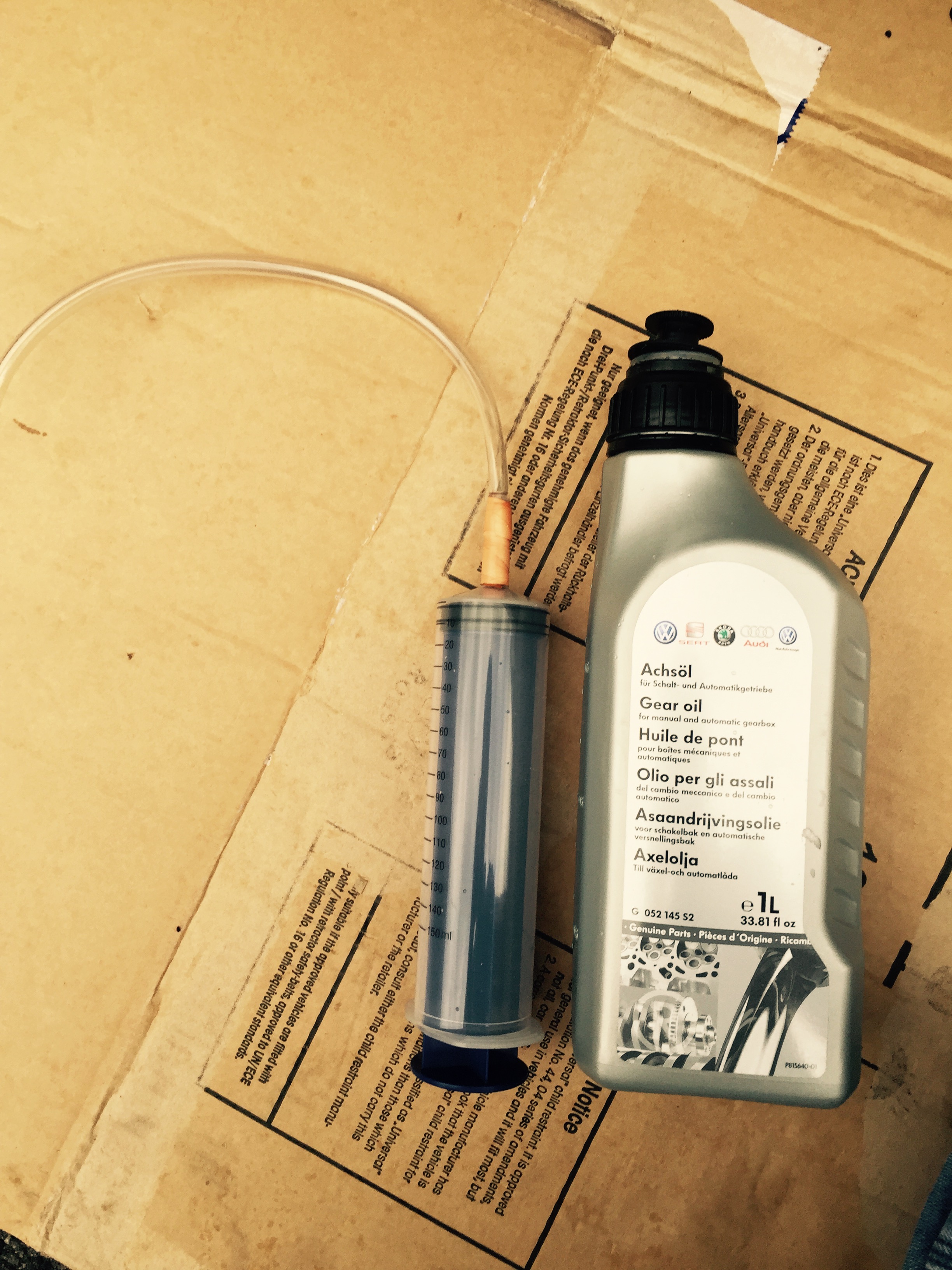

- une seringue et un bout de tube transparent (ou petite pompe électrique) pour le remplissage
- un bidon d'huile pour pont arrière (29€ chez Audi)

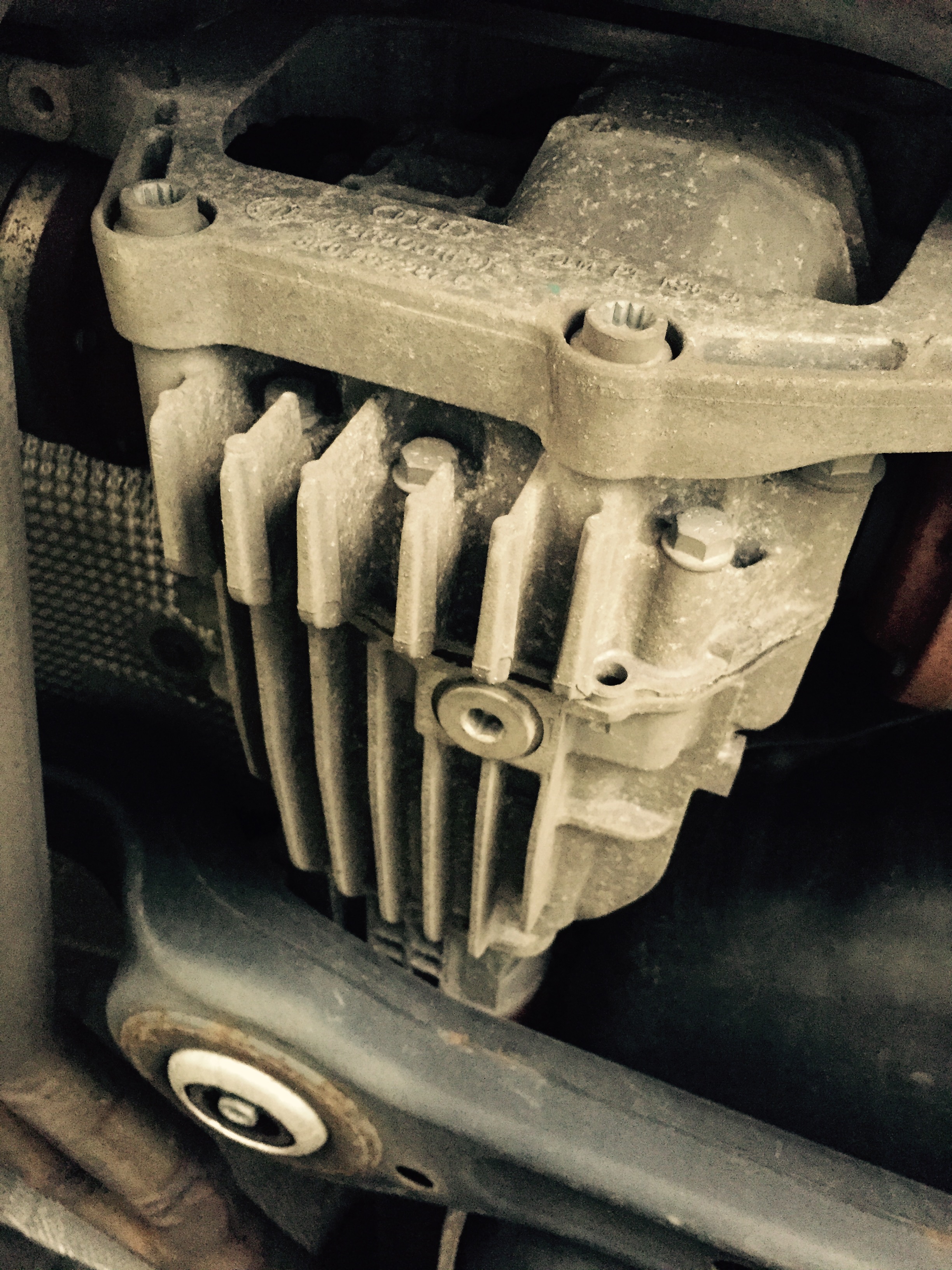

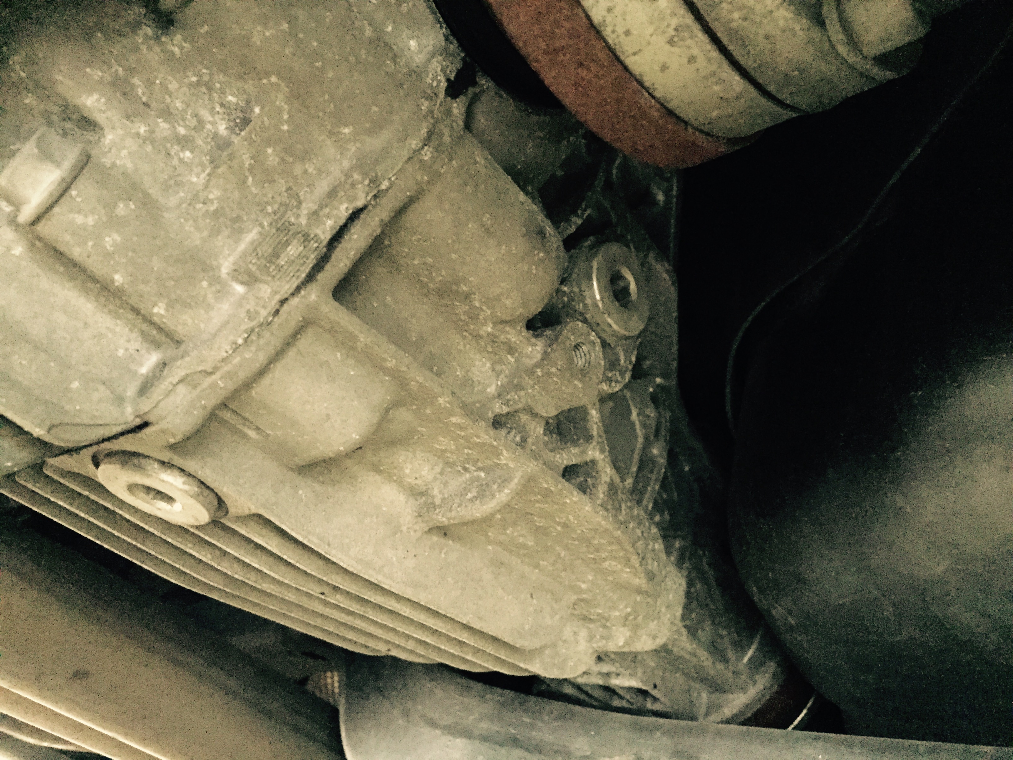

voici une vu globale du pont

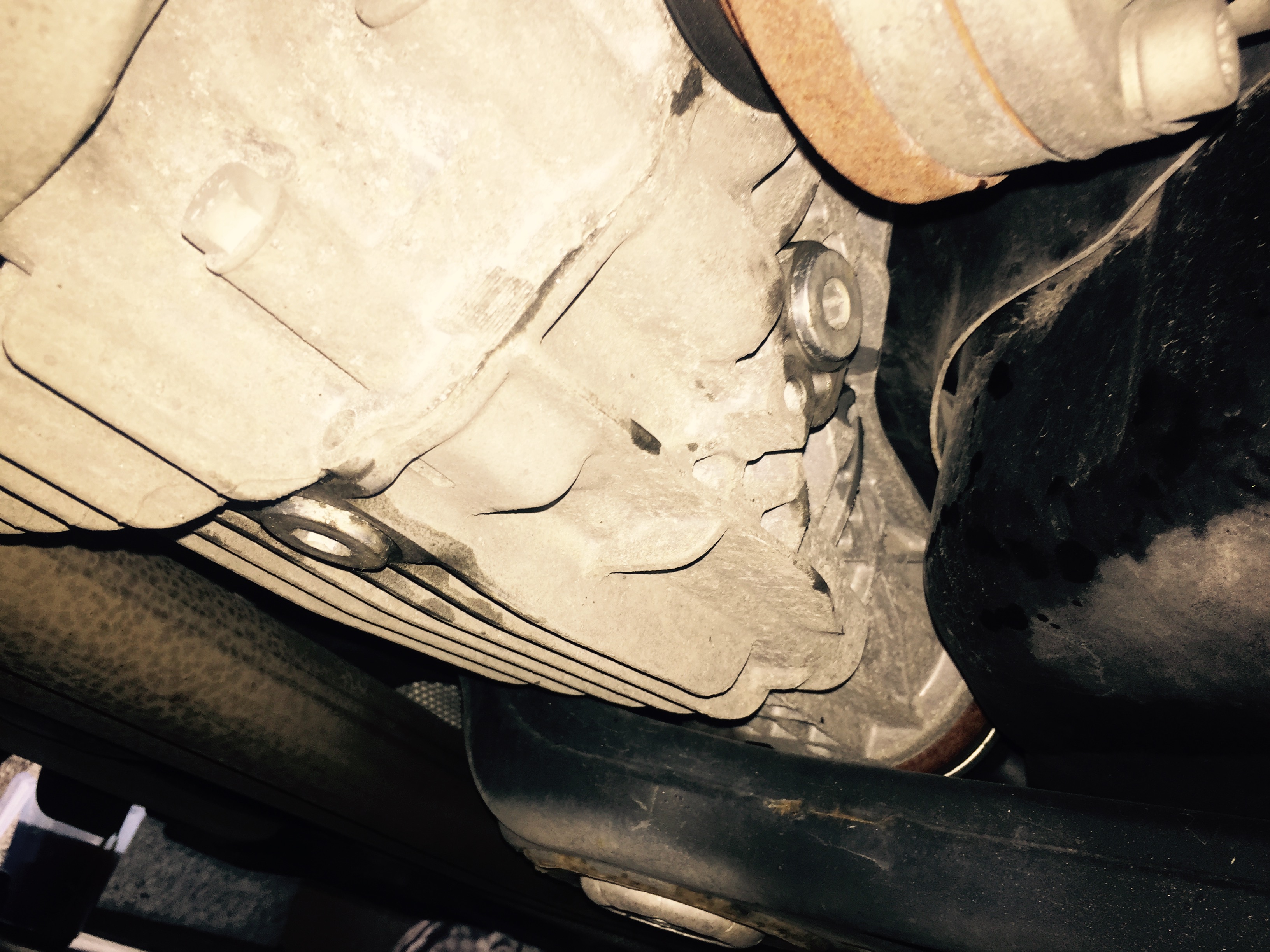

Vu de coté: on voit bien les deux boulons. le bas pour vidage et le haut pour remplissage

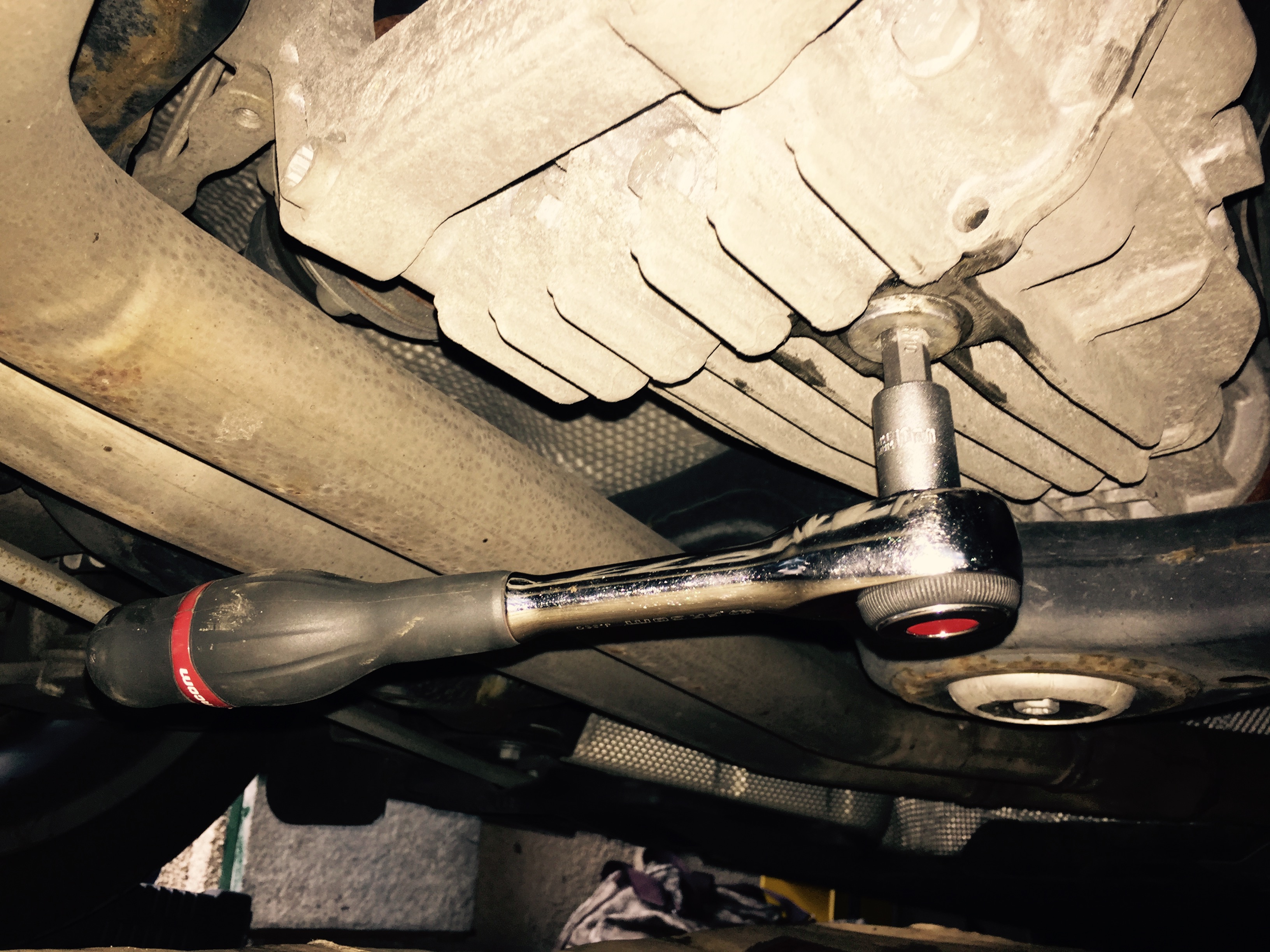

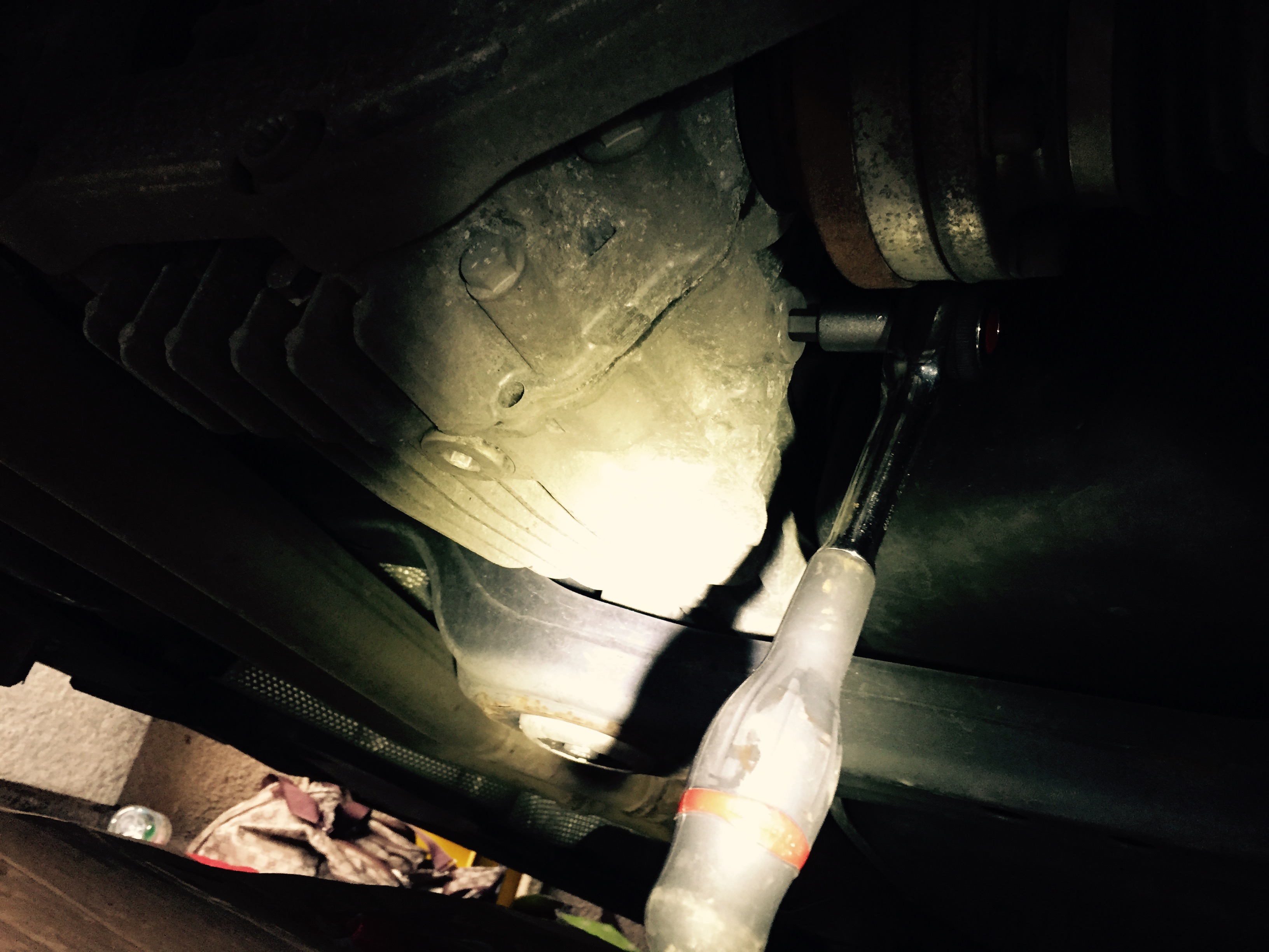

Commencez par ouvrir le boulon de remplissage pour faciliter l’écoulement de l'huile. j'ai utilisé un cliquet et un embout de 10

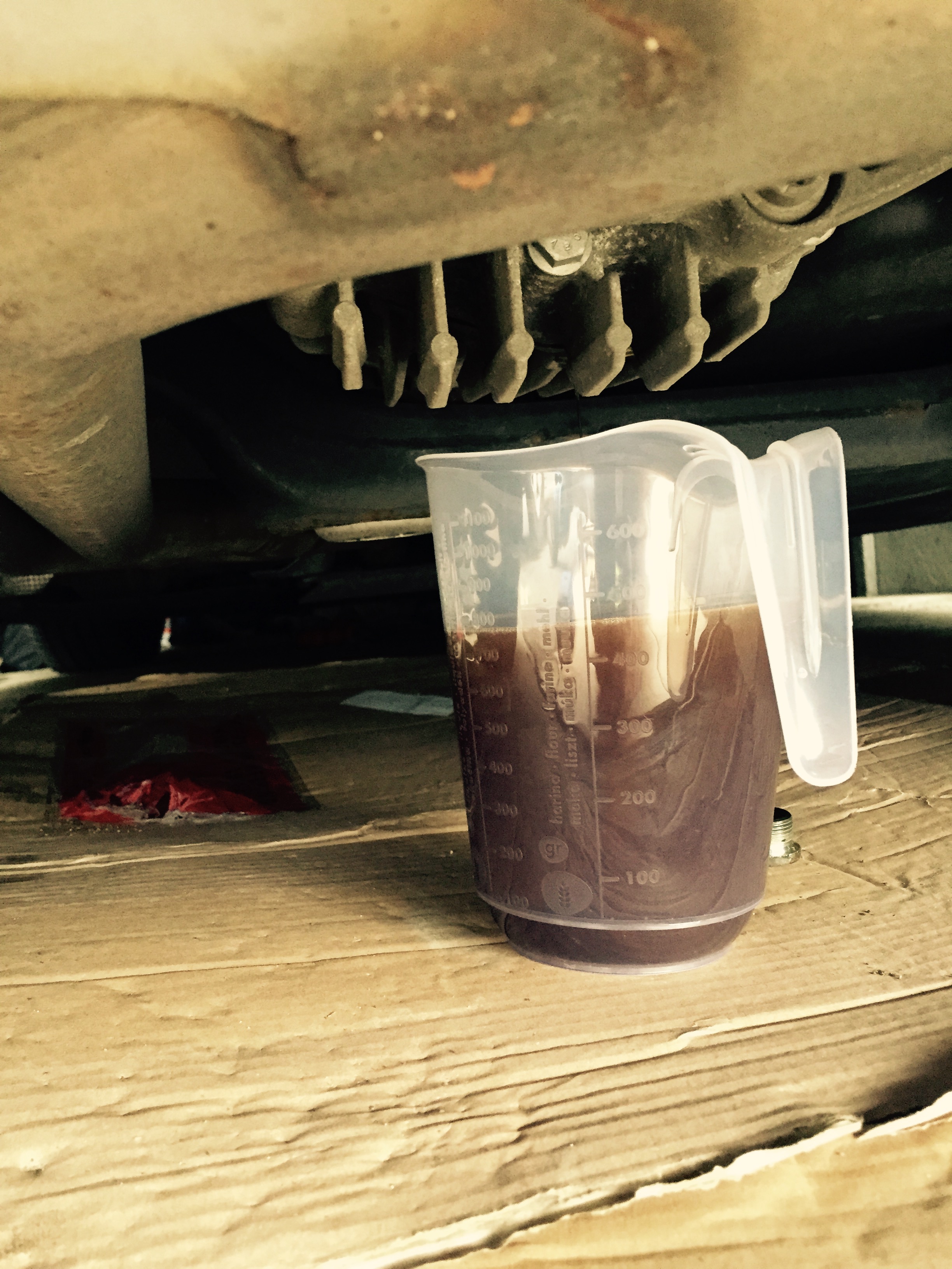

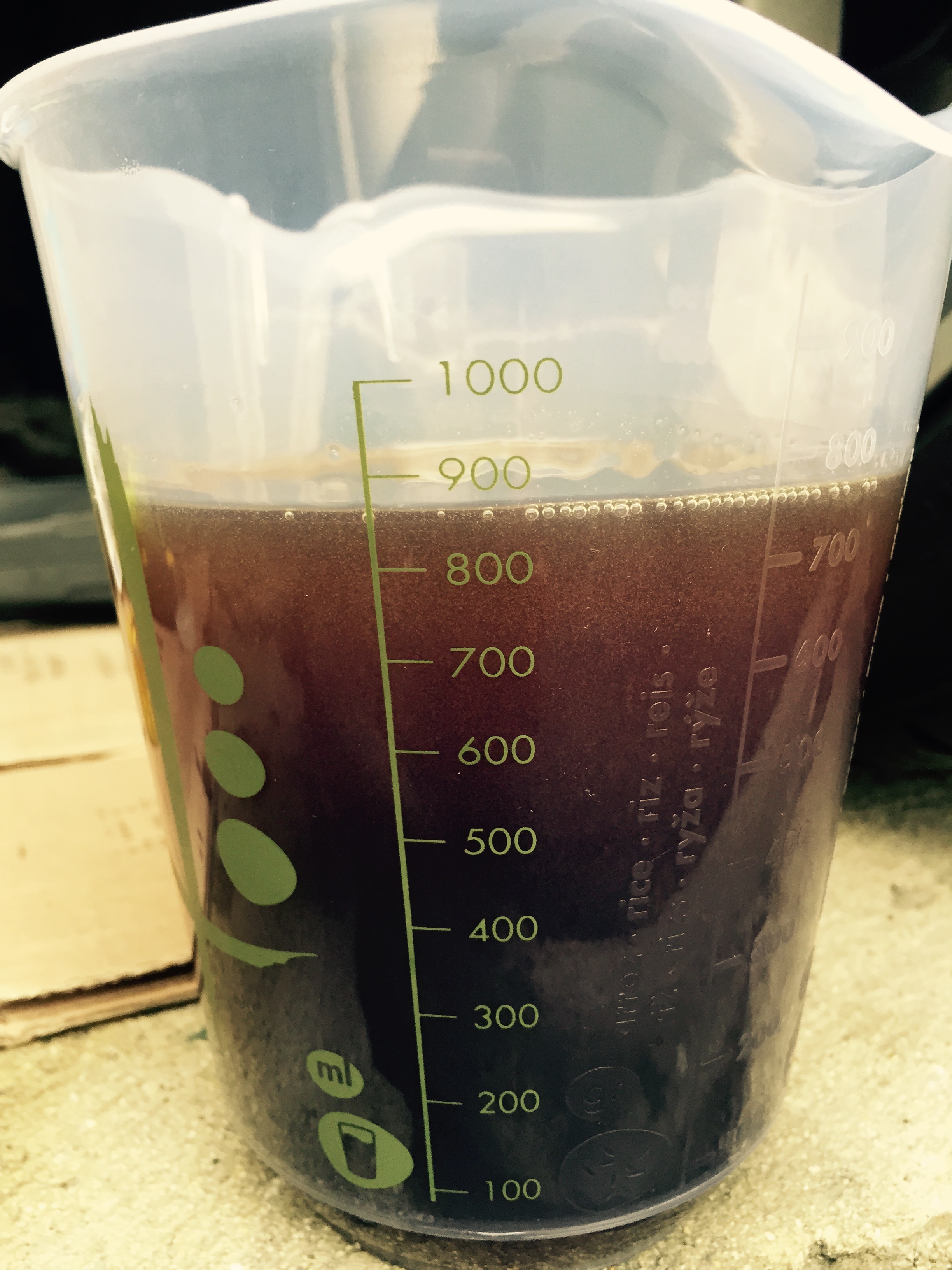

ouvrez le boulon de vidange, en faisant attention à ce que toute l'huile finisse dans le verre doseur pour savoir exactement la quantité extraite du pont
ce pont à une capacité de 900ml, j,ai sorti presque 900ml du mien, un petit peu d'huile reste inévitablement dans les recoins et les engrenages

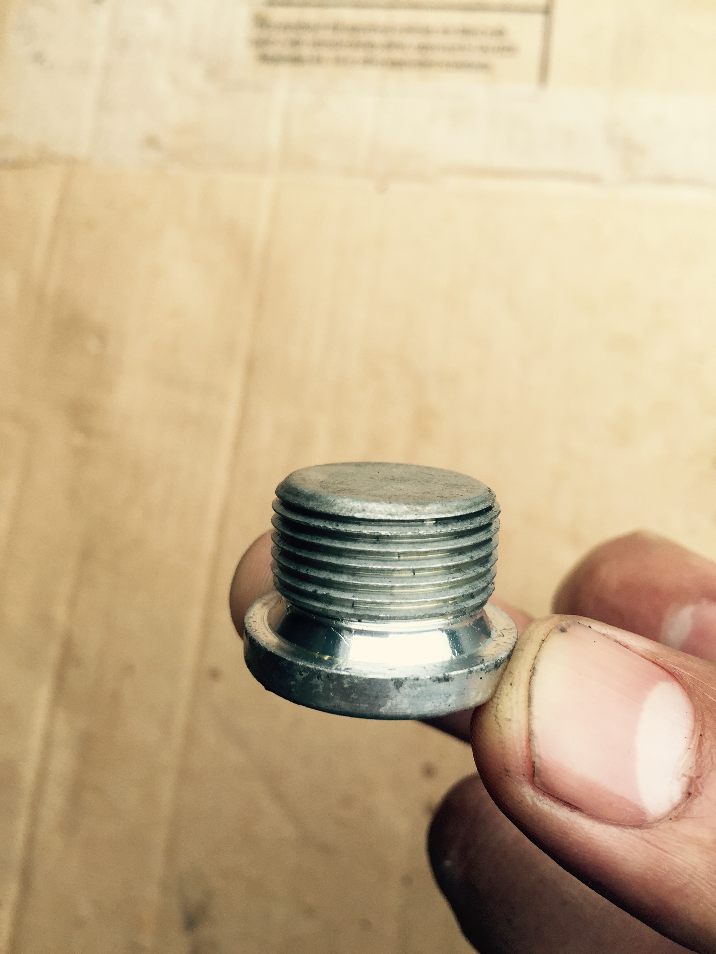

ensuite fermez l'orifice de vidange (inférieur), pour info les deux boulons n'ont pas de joints, donc j'ai bien nettoyé les orifices avant de remettre les boulons

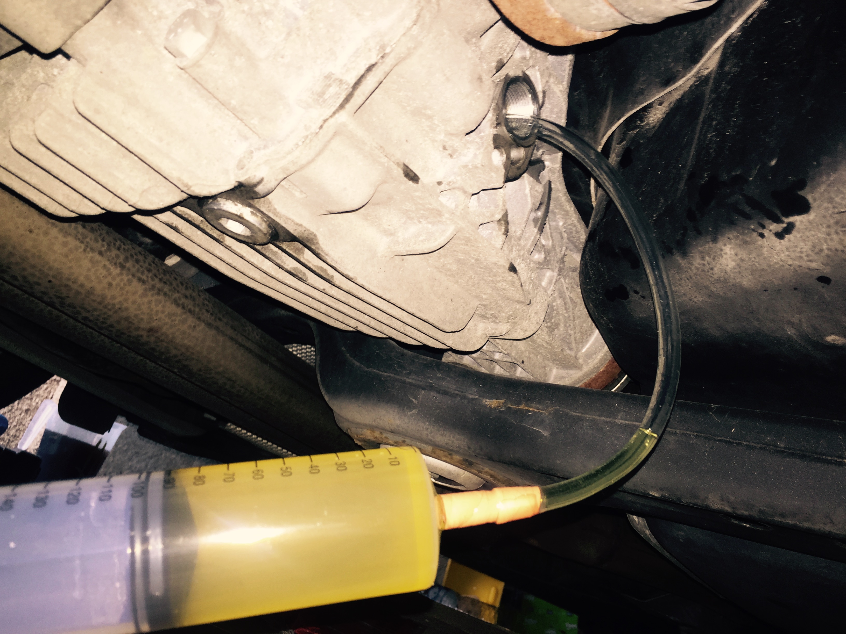

pour le remplissage j'ai opté pour une seringue et un tube flexible. le tube doit être suffisamment long pour aller jusqu'au font du bidon d'huile
allez y doucement, c'est le plus délicat comme travail, assurez vous que le tube rentre bien de plusieurs centimètres (dirigez le vers le bas, en face il bute à 2 centimètres) ne perdez pas d'huile car il faut savoir exactement la quantité injectée dans le pont. j'ai mis strictement la même quantité que vous avez vu dans le doseur
Fermez l'orifice de remplissage

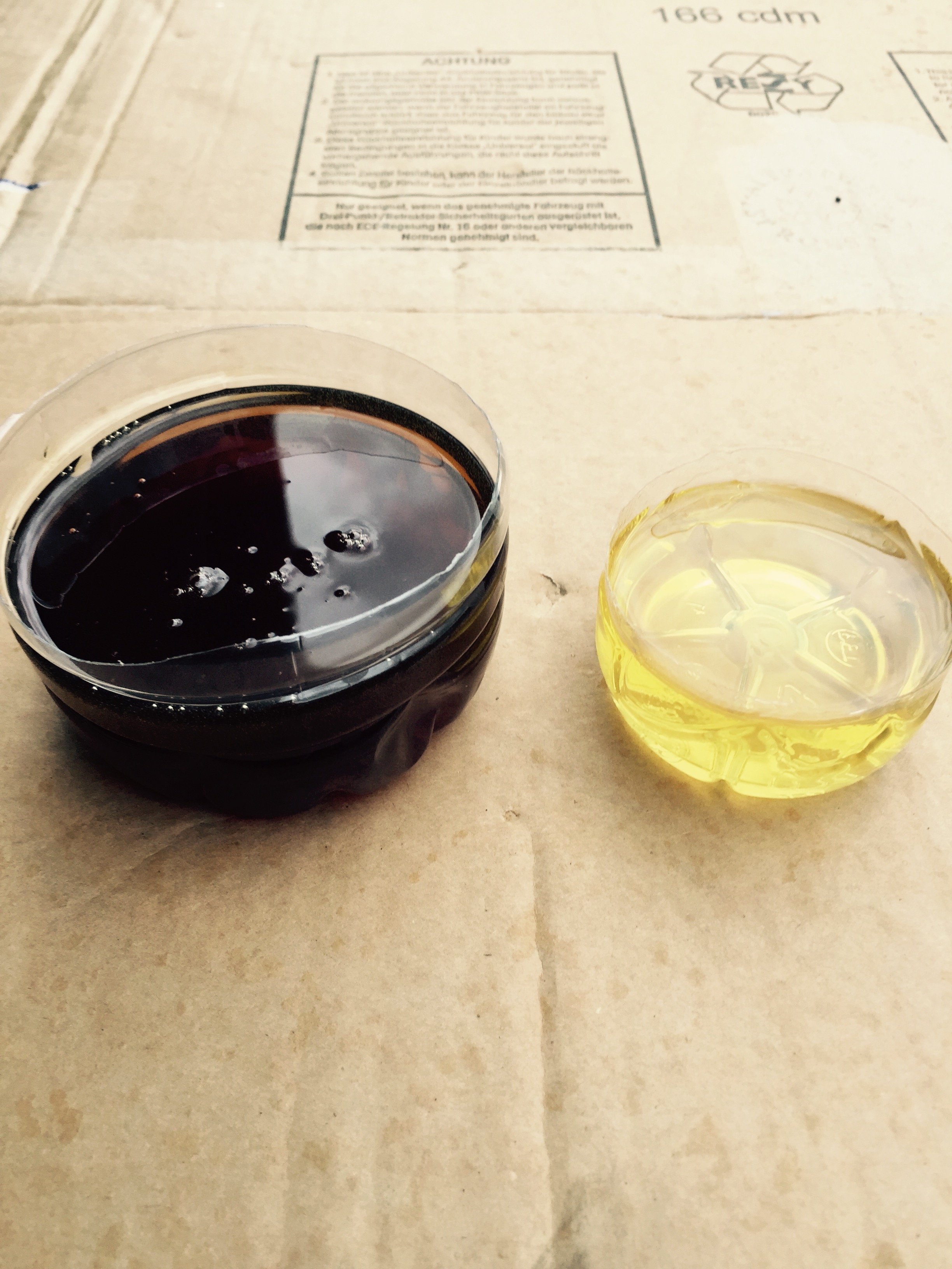

Petite comparaison pour les septiques!!

Je pense avoir un pont classic. Il ressemble à celui ci:
Le pont sport est plutot comme ca:
Je me comprends! Jai le pont classic sur la première photo

pour en revenir a cette photo ci-dessous, on voit bien que l'huile ancienne est d'un beau marron foncé..! elle ne ressemble pas du tout a la nouvelle qui elle est jaune bien clair.
Même en vieillissant cette nouvelle huile jaune je ne sais si elle arrivera a foncée comme l'ancienne?..
ma question: pensez vous que ce soit la même huile?? car dans mon entreprise nous travaillons avec des huiles dont la couleur et la viscosité correspondent a des normes définis par les constructeurs.
merci pour vos commentaires,:
