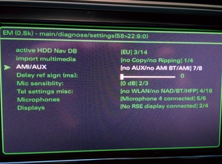

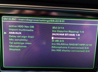

Javais bidouille mon hnav pour deezer et cela fonctionne en ayant activer le aux de la prise ami
Faut modifier dans le Green menu
Pour activer source aux
Cela devrait fonctionner
....j'ai essayé... sans résultat !?

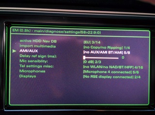

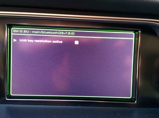

Voici ce que j'avais :
J'ai modifié comme cela en espérant pouvoir lire la musique qui est sur mon smartphone via le Bluetooth :
mais rien.... nada :meanie:

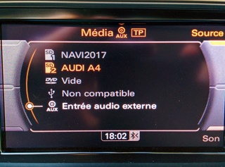

Alors j'ai fait un essai en activant le "AUX", mais comme le dit "PLAYAZ", c'est soit l'AMI soit le AUX (prise jack qui n'est pas présente sur mon A4)... :
J'ai eu ça de disponible :
Mais qui ne sert à rien puisque l'entrée AUX n'existe pas sur mon A4 :nanana:
Bref... une idée pour rendre compatible mon smartphone ?
Une idée aussi pour qu'il soit disponible en Bluetooth ? Je n'ai que le mode "main-libre" une fois connecté...
A quoi sert le paramètre dans la section Bluetooth "Link key restriction active" (restriction active pour l'instant...) est-ce une piste ?
Merci pour vos infos ! :marcelpoire:

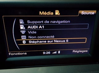

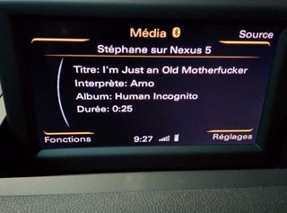

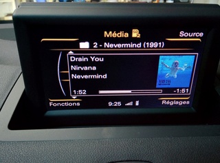

Ahhh, désolé Thierry, mais sur l'A1 de ma femme (RMC), je peux très bien lire ce qu'il y a dans mon téléphone une fois connecté en BT :
Je connecte mon téléphone en BT ............................. je choisis la source BT ...
et je lis ce qu'il y a sur mon téléphone :race: :
CQFD...., et j'aimerai faire de même avec mon MMI 3G Basic...., mais je crains que son nom soit assez révélateur et ..... basique :icon_frown:

Tu ne liras jamais de musique en bt
Par contre si tu as la prise ami en activant le aux et en branchant ton tel à la prise ami tu pourras écouter deezer ou Spotify sans soucis
French : J'ai essayé de lire depuis mon smartphone en sélectionnant "AUX", mais je n'ai rien qui sort sur les enceintes de mon A4...et ça me semble normal puisque le AUX est une prise jack et que je n'en ai aucune...
D'ailleurs en activant le "AUX" mon smartphone connecté sur la prise AMI est toujours "Non compatible"... :icon8:
