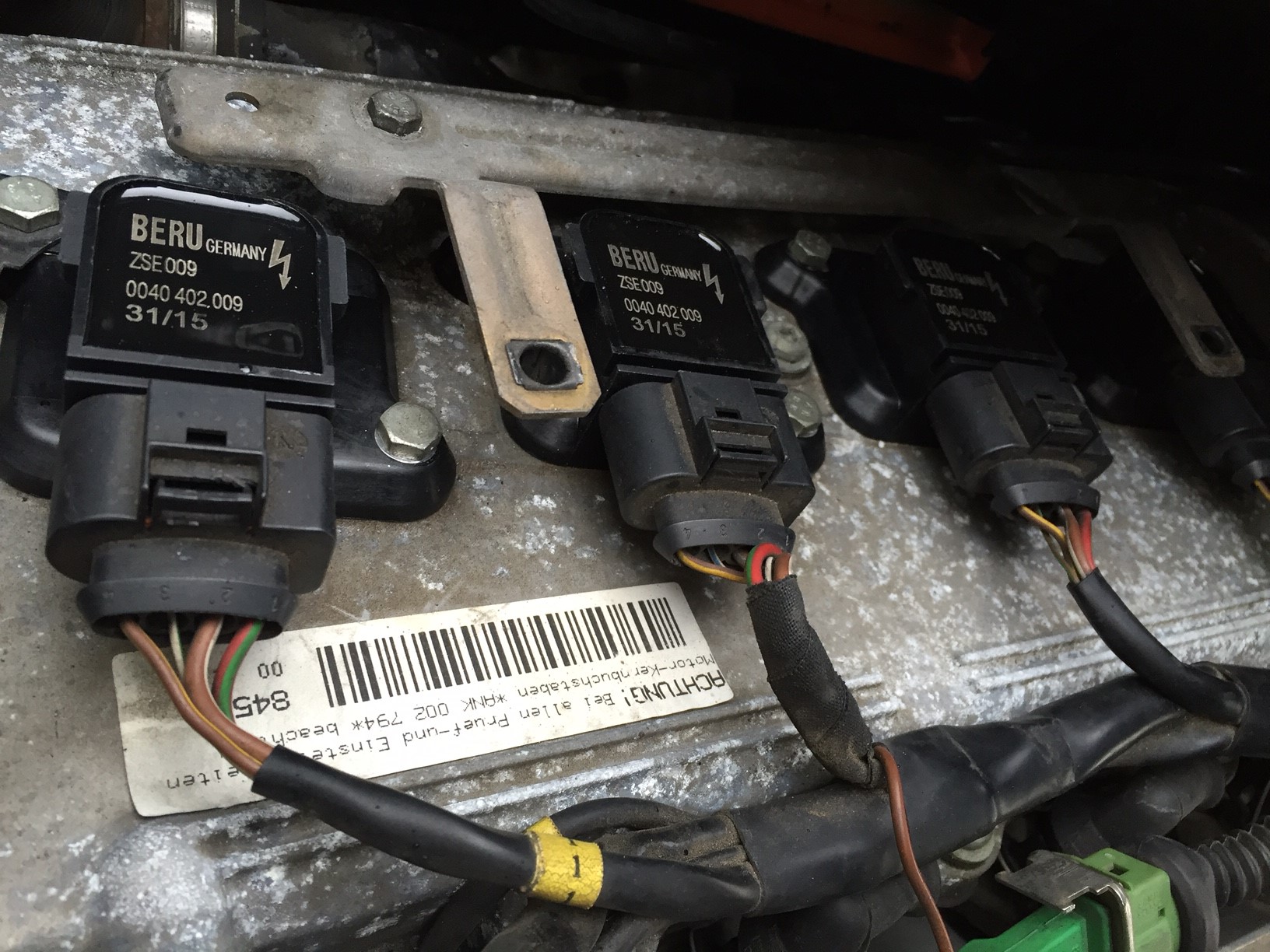

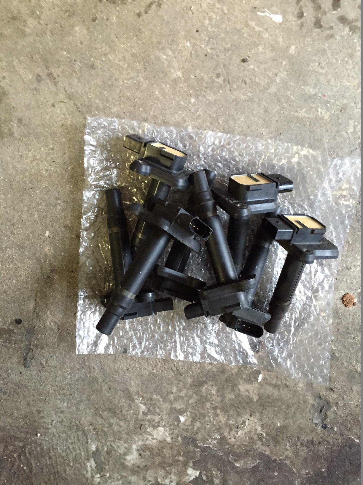

j'ai deux bobines, 7 et 8 qui sont sorties au diag dès que j'ai rebranché le calculateur, j'ai donc changé les 8

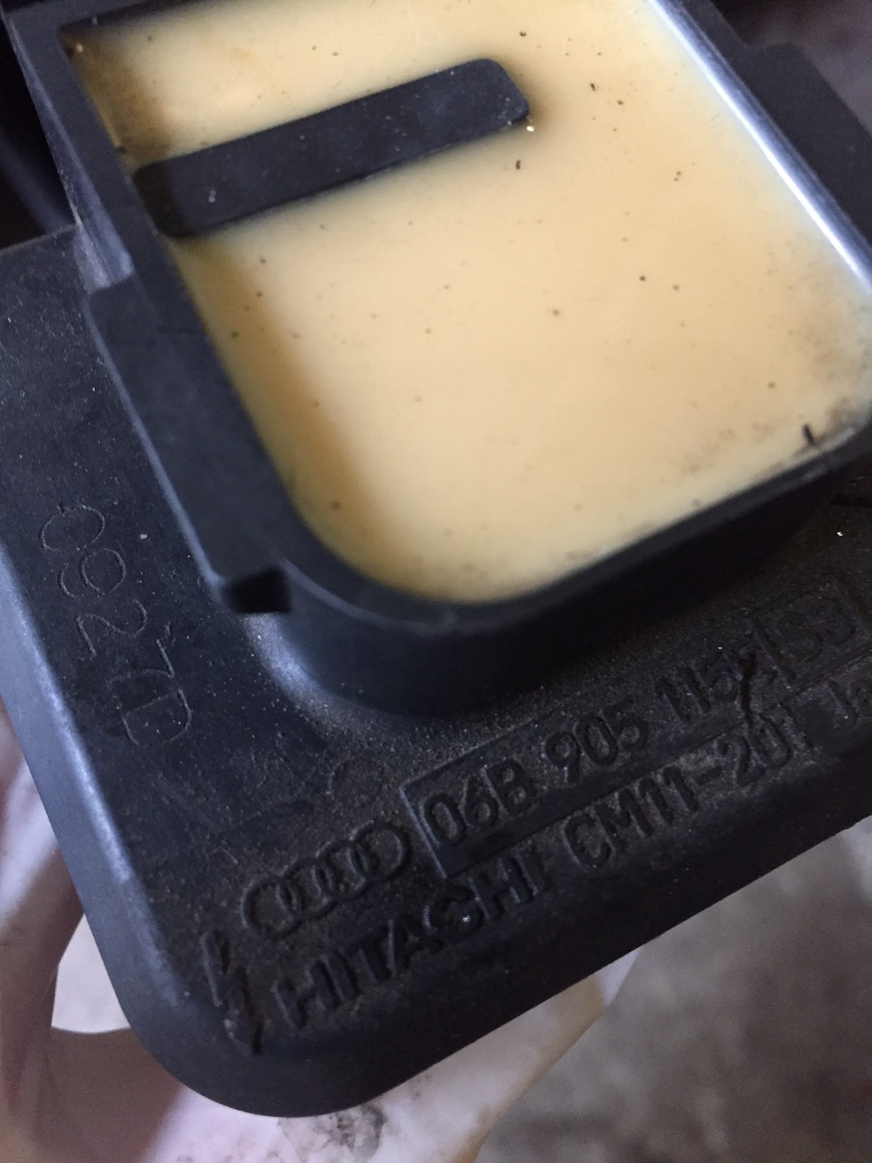

une photo d'une ancienne, quelqu'un pourrait me confirmer la date de construction ?
sur les nouvelles bobines , il y a la semaine et l'année de production
je me demandais si sur les anciennes c'était pareil!

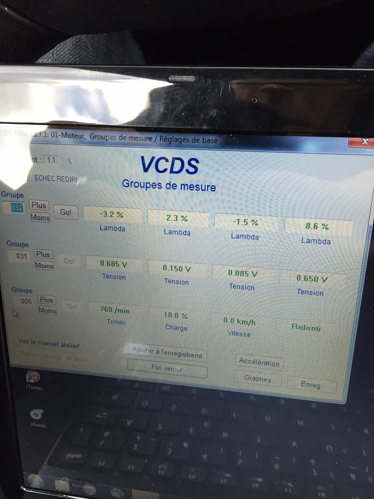

Tu a eu l'occasion de lire tes valeurs lamba lors d'une utilisation e85 ?
Pas de remontee de defaut au vcds, c'etait le but d'une reprog.
Avant reprog, des que je depassais les 50% de E85 j'avais "melange trop faible"
Sur quelles valeurs je devrais tomber en lisant les infos lambda?
Quand tu auras le temps , peux tu regarder combien % d adaptation tu as une fois à 100% d e85 ?( si je retrouve je te donne le canal ).
Pas évident à déchiffrer, ça dépend des equipementiers il n'y a pas de standard à ce niveau
0927D. Ça peut être :
- le jeudi, semaine 27, 2009
- Le 92ème jour de 2007, sur la ligne de production "D"
- Etc etc
Voila : Pleine charge et charge partielle
canal 5 -> charge régime moteur
canal 31 -> lambda spécifié et mesurés
canal 32 -> adaptation en %
Superbe voiture : et elle a l'air bien entretenue !
Les résultats des log m'intéressent aussi beaucoup, ou au moins le relevé des valeurs du groupe 32 (même à l'arret).

Je ferai ça ce weekend je posterai les resultats

Avais-tu des symptomes à la conduite (ou comportement moteur) pour tes bobines ?
pour les bobines, j'ai eu le defaut "melange trop riche" avec des coupures et un ralenti instable
je croyais à une erreur de reprog,
chez Gtech ils m'ont fortement conseillé de changer les bobines dans un premier temps. J'ai suivi leur conseil, résultat plus de soucis.

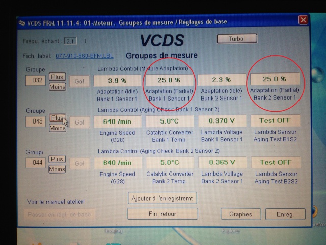

Merci pour cette prise de vue Moyo ! Mais du coup je me rends compte que les groupes de canaux sur la S6 doivent être différents de ceux sur A8 (pourtant avec un moteur similaire).
Voici en photo la partie dont je parlais :
