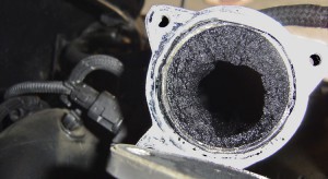

La vanne EGR encrasse inévitablement le moteur
Le principe même du fonctionnement de la vanne EGR cause un encrassement plus rapide du moteur. La suie qui se forme par le passage des gaz d'échappement dans l'admission, et même dans la vanne EGR elle-même, peut causer différents dysfonctionnements. Les injecteurs, pièces sensibles et onéreuses du moteur, peuvent être en partie bouchés. Quant à la vanne EGR, la crasse peut l'empêcher de s'ouvrir et de se fermer. Si elle reste en position fermée, elle sera alors totalement inactive. Le véhicule continuera de fonctionner correctement mais émettra beaucoup plus d'oxydes d'azote que tolérés par les normes de l'Union européenne. En revanche, si la vanne EGR reste en position ouverte, alors le moteur subira davantage encore l'encrassement de son admission. Au fil du temps, le véhicule va perdre de la puissance à l'accélération, jusqu'à devenir excessivement mou. Des calages répétés et un comportement anormal du moteur sont des signes à ne pas ignorer. Le système EGR s'active principalement quand le régime moteur est faible. C'est principalement le cas lorsque votre véhicule est au ralenti et plus particulièrement en ville (feux, ralentissements, bouchons...). Une utilisation principalement urbaine du véhicule facilite l'encrassement de la vanne EGR. Pour l'éviter, il est recommandé de circuler régulièrement sur autoroute. Avec un régime moteur plus élevé, il ne suffira que de quelques minutes pour brûler la suie accumulée autour de la vanne EGR et la décrasser.

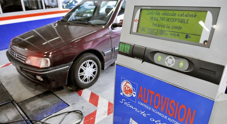

LA VANNE EGR ET LE CT

Au CT, seul l'opacité des gaz d'échappement est contrôlée, et certainement pas la présence des NOx (pour l'instant...peut-être que ça ne durera pas !).
Et comme un EGR activé crée plus de particules que quand ce système a été supprimé, le résultat ne peut être que meilleur.

Environnement – Contrôle technique : la grande farce
186
PARTAGES
JEAN-LUC MOREAU PUBLIÉ LE 25 MARS 2015 À 17:01. MIS À JOUR LE 25 MARS 2015 À 17:01
Incroyable, mais vrai, le contrôle technique actuel ne vérifie ni le niveau de pollution des diesels ni l’efficacité des dispositifs antipollution. Mais cela va changer, comme le révèle Auto Moto en exclusivité !
La question de la pollution du diesel est toujours d’actualité. Si les nouveaux modèles sont plus vertueux, le parc roulant, lui, va en se dégradant, la généralisation des mauvais usages (petits trajets, parcours urbains) ayant un impact néfaste sur les diesels récents. Les injecteurs s’encrassent dès 20 000 km et n’assurent plus une bonne pulvérisation du carburant. Les problèmes s’enchaînent alors en cascade : colmatage du FAP, encrassement de la vanne EGR, du turbo…

LE CONTRÔLE TECHNIQUE IMPUISSANT
Face à l’ampleur du mal, on s’étonne que le contrôle technique ne tire pas le signal d’alarme. Selon les mesures de pollution des voitures diesels effectuées lors dudit contrôle, le bilan est… très satisfaisant, avec un taux de contre-visite de 0,95 % ! La raison de cet aveuglement est simple : le test est effectué avec un opacimètre, un appareil aujourd’hui totalement obsolète. Il se contente, en effet, de mesurer l’opacité des fumées à l’aide d’un projecteur de lumière verte et d’un capteur photométrique, un outil adapté à la vérification d’une Renault Fuego diesel, mais dépassé avec les diesels modernes à injection haute pression.
Les contrôles antipollution se font à l’aide d’un opacimètre, un matériel dépassé et donc très laxist
Et il y a plus grave. Non seulement le contrôle technique est incapable de mesurer le vrai niveau de pollution des diesels, mais il est également dans l’incapacité de détecter la neutralisation illégale des dispositifs de dépollution. La désactivation de la vanne EGR, par exemple, est une pratique de plus en plus courante. Cette vanne a pour but de limiter la formation des NOx en réinjectant des gaz neutres (gaz d’échappement) à l’admission.
Ces gaz chargés de suies encrassent rapidement son mécanisme. Du coup, pour éviter tout dysfonctionnement, de nombreux automobilistes la font neutraliser. Certains constructeurs proposent même des pièces (plaque métallique) pour l’obturer ! Le “cholestérol” dont souffrent aujourd’hui les diesels touche aussi les filtres à particules.
Ils s’obstruent, avec le risque d’une casse du moteur. Pour y remédier, la pratique du “défapage” se répand. Pour 400 € environ, certaines sociétés, qui font de la publicité sur les sites d’annonces entre par­ticuliers, proposent un démontage pur et simple du FAP avec une reprogrammation du calculateur. Une pratique illégale que la nouvelle loi sur la transition énergétique devrait punir de 7 500 € d’amende et de l’interdiction d’exercer une activité professionnelle pendant un an. Encore faut-il pouvoir le vérifier.
VERS UNE ®ÉVOLUTION DU CONTRÔLE TECHNIQUE
L’encrassement des diesels (ici une vanne EGR) est très fréquent à cause d’un usage urbain trop important
et de la répétition des petits trajets. Il apparaît dès 20 000 km
