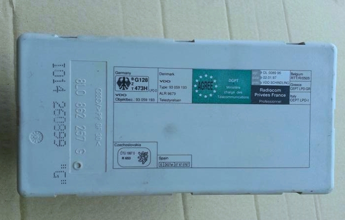

Bonjour, je possède une centralisation référencé 8D0 862 257 que voici :
Elle possèderai la centralisation à distance selon ce site : http://www.digakom.com/details.php?TYP_SORT=A&row=8D0%20862%20257
Mais ma pompe ne possède pas le logo des télécommunication comme celle-ci : c98089411bcc7150588c45bb26f9df03.jpg
J'ai trouvé le schéma de connexion : http://www.digakom.com/template/downloads/Pinbelegung_8D0862257.pdf
Et en démontant la prise C il n'y a effectivement pas d'antenne reliée.
Alors questions :
- Ma pompe est elle utilisable à distance malgré l'absence de logo ? Elle vient d'Autriche, est-ce lié ? Même si la pompe n'est pas d'origine ...

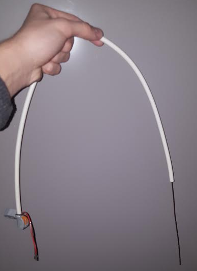

- Pour fabriquer une antenne je vais utiliser 50cm de câble coaxial TV 17 VATC dénudé sur 17,3cm (1/4 de 433MHz), mais je ne sais pas où la fixer ni comment (contre la carrosserie, isolé, ...).
Je relie le cœur de ce câble sur la broche n°1 et le blindage sur la masse broche n°7 ?

Je pense que oui car selon :
- http://www.a3forum.fr/problemes-electrique-electronique-f26/audi-a3-probleme-centralisation-t29889-25.html
"Au niveau de la pompe, tu as un petit câble coaxial qui fait office d'antenne"
"C'est un câble blindé, c'est à dire un fil gainé entouré d'une tresse métallique.
Au bout, tu devrais trouver une partie dénudée d'environ 14 cm, qui elle n'est pas blindée, et c'est ça l'antenne."
- http://forums.audipassion.com/topic/146638-8lprobleme-centralisation-special/?p=2596948
"Il faut confectionner également une antenne pour assurer la réception. On utilise pour cela un câble coaxial dont on retire le
blindage sur une fraction de la longueur d'onde pour la fréquence de la télécommande. Cette longueur d'onde est d'environ
68 cm pour la fréquence 433,92 MHz qui est celle des télécommandes.
En retirant 17 cm de blindage soit 1/4 de la longueur d'onde, on créé une antenne parfaitement accordée qui fonctionnera comme
celle d'origine."
Le top serait de suivre ces fils sur une épave qui à la centralisation à distance voir où ils vont et à quoi ils ressemblent...
Je doute qu'un simple morceau de câble coaxiale puisse servir d'antenne à lui seul, il manque un élément, "antenne patch" ou autre...Le câble coaxiale blindé n'est que le conducteur d'un signal capté par une antenne. Etant blindé il a encore moins de chance de capter quelque chose à lui tout seul.
Pour avoir déjà installé plusieurs alarmes de marque COBRA, l'antenne en elle même n'était qu'un bout de câble d'à peine 10cm avec un genre de "capuchon" au bout. Donc, je m'interroge sur le rôle du pin 7...
Je vais essayer de voir ça mais je pense que le partie dénudé va finir isolé de la carrosserie avec du Chatterton qui, je pense, ne devrait pas empêcher la réception.

En fait ce qui me fait le plus peur c'est le fait que la pompe ne possède pas le logo attestant qu'elle est homologué pour être utilisé dans les UHF. Ce qui contredit sa référence ...
Etonnant pour l'autocollant de la pompe mais le plus simple est de regarder sur le circuit s'il y à le module sans fil.

"Il faut récupérer 2 contacts sur un connecteur à la casse et brancher l'antenne (âme + blindage)sur le petit connecteur noir (de mémoire). Le câble d'antenne est ensuite cheminé derrière l'habillage de coffre (1 mètre de câble au total environ suffit)."
Ça confirme donc le rôle du PIN n°7 :) Cela dit 1m ça me semble beaucoup...

L'autocollant indique que c'est agréé.....en France. Si la voiture viens d’Autriche, c'est pas vraiment étonnant qu'il n'y soit pas.
Dans un autre topic tu montrais un faisceau bidouillé au niveau de la centralisation, probablement une télécommande aftermarket qui a été supprimée par la suite
Bien vu ! Plus qu'à espérer qu'elle fonctionne correctement... Début de réponse dans 3H...
Bon ça ne fonctionne pas...
http://www.vag.com.fr/telecommande.htm
1ère méthode : Aucun des 2 canaux ne fonctionnent ("Accès non autorisé" je crois), cela fait comme lorsque l'on souhaite brider l'EGR sans entrer le code d'accès 12233.
Un code à me donner ou juste incompatible ?
2ème méthode : Cela ne fait rien, je verrouille manuellement avec ma clé LED, je fonce au coffre, je colle la clé télécommandé à la prise où devrait être connecté l'antenne, mais rien ... :(
Je vais acheter un câble coaxial avant de rentrer et récupérer 2 cosses sur une alim de PC
