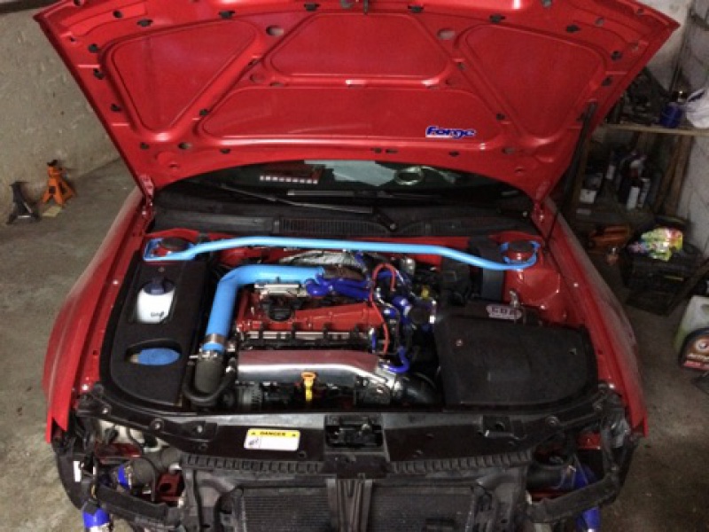

Du boulot de fait sur la S,
réparation de la cosse EGT plus de défaut
purge du bloc ABS au vag, suite à ça j'ai enfin réussi à purger mon étrier droit et sa a l'air résolu.
il me reste une petite fuite de LDR j’espère que ce n'est pas la pompe a eau car c'est de ce coté et j'ai pas réussi a trouvé.
j'ai fini quelque bricole dans la baie de pare brise aussi.
plus aucun code défauts moteur :marcelpoire: :marcelpoire:

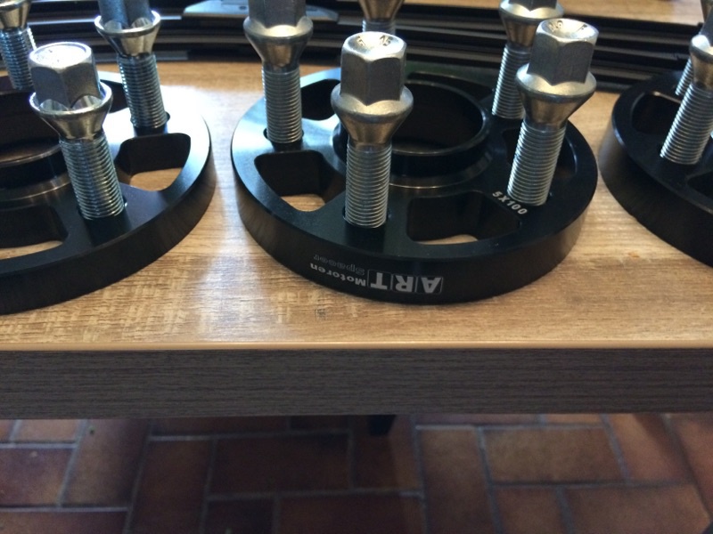

commande de mes cales de voies sur ART motoren, le classique 16 devant et 20 derrière avec écrous antivol pour les 3sdm.

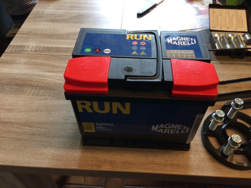

commande d'une batterie 66AH sur oscaro ainsi que des bras d’essuie glace et balai aerotwin neuf car les miens sont ternis

mes cales sont déjà expédié, ils ne rigolent pas chez ART Motoren :icon_biggrin:

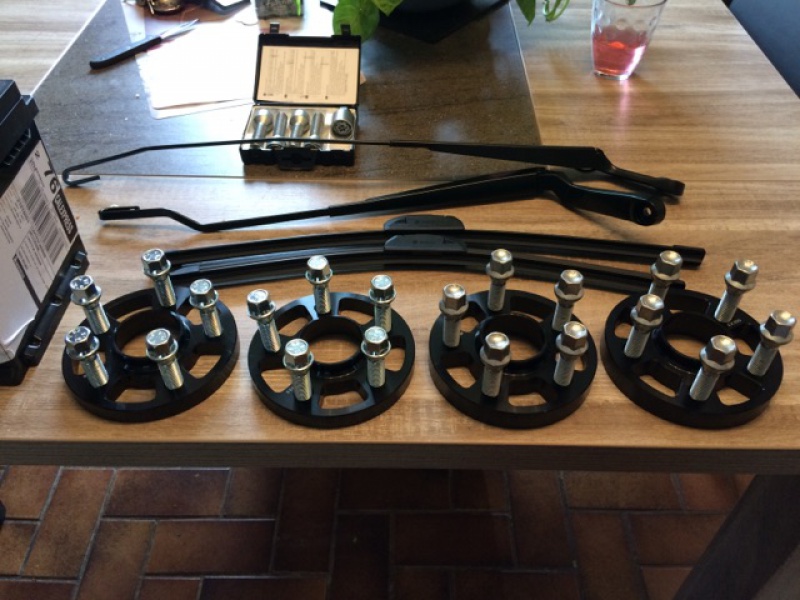

j'ai recu mes colis, hyper satisfait de Art MOTOREN,les cales sont de belle qualité, puis ils se sont trompé ils m'ont vendu les modèles allégés pour le prix des standards :roi: :roi: .

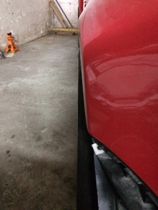

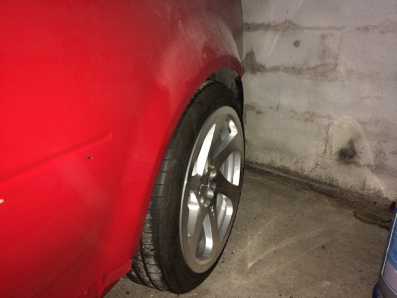

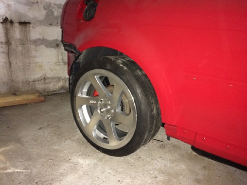

les aero twin sa fait super propre et les jantes 3sdm :malelovies: :malelovies: . petit soucis par contre a l'arriere. j'ai du me tromper de tie bars car mon coté droit ne veux pas descendre même avec le combiné desserrer a fond. l'autre coté est limite plus bas avec le combiné serrer a mis hauteur de son réglage, voyer plutôt :

tu as changé les balais d'essuis glace pour du aerotwin ou c'est les bras aerotwin?
sur la photo du devant on voit que ta roue arrière a comme un souci ;) en effet il doit avoir un barre inversée
Ouais ta vu le carrossage est pas bon du tout. L'autre côté c'est bien.
C'est des bras S3 8l avec balais aérotwin bosch

La j'ai remis à l'endroit, c'est bien mieux. par contre la caisse n'est pas redescendu pour autant. Je pense que c'est dû au faite que tout les Sb soit neuf ainsi si que les combinés.
Sa devrait se tasser quand elle sera sur route.
