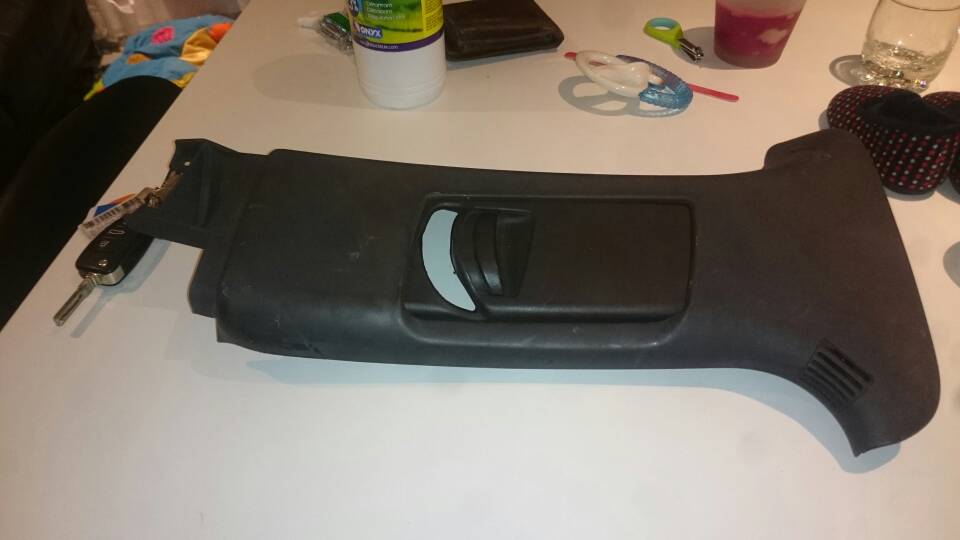

J'aimerai refaire ce plastique :
Dans un premier temps je vais devoir le poncer puis mise en apprêt plastique. C'est au niveau de la couleur que je bloque. Avez vous des idée, j'aimerai que sa ce rapproche de l'origine
Pour la texture sa je le conçois mais pour la teinte je pense trouver quelque chose de similaire. Je suis obligé de faire quelque chose ils sont vraiment pas jojo

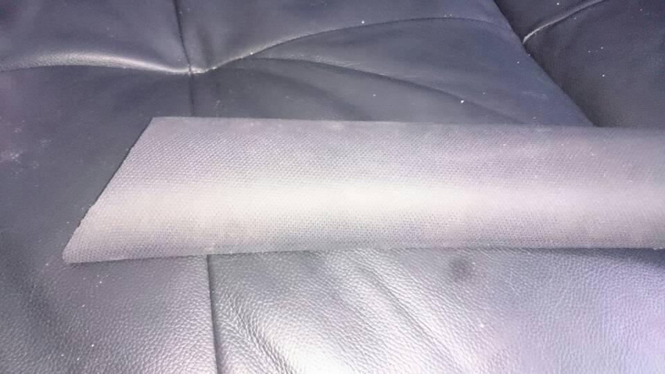

Tiens justement flyman, j'ai eu un flash ce matin. Je me suis dit: je vais les faire comme les montant de pare-brise.comme dans les 8p
1f40b4371b64a73d54269d0a2d3053bd.jpg.
Tu sais pas où je pourrai trouver le même tissu
Oui c'est sur lol. Après j'ai regardé aussi en suédine imitation alcantara. Le tissu est très beau mais sa risque de choquer avec le reste.

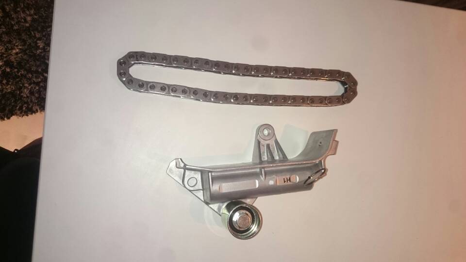

Fermeture définitive du cache culbu et faire distribution + accessoires.

Il y en avait déjà un neuf mais quand j'ai démonter le moteur je l'est stocké à plat sur une étagère. 3 mois plus tard j'ai voulu le remettre mais il était totalement grippé. Impossible de le comprimer, donc poubelle.
Je pense que l'huile à fini par s'échapper du joint spy.

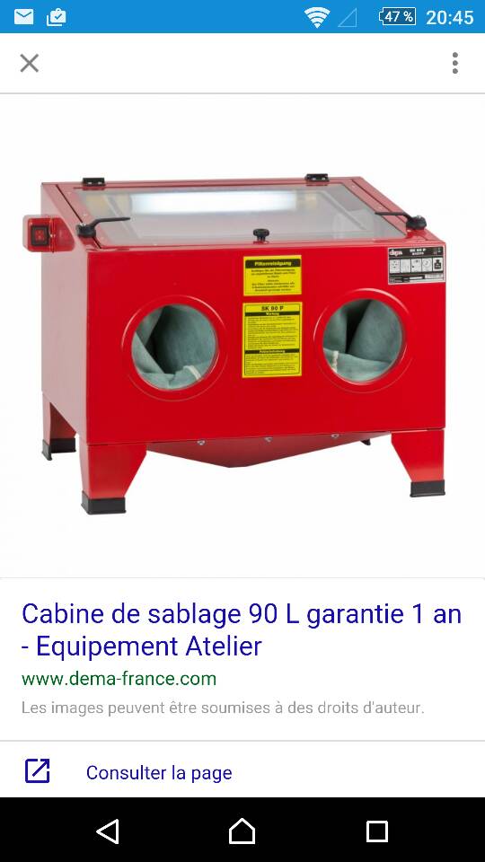

Je viens de me payer un pti joujou que je veux depuis longtemps
Ainsi que 2 sacs pour commencer:
1 sac de granulat de verre
1 sac de microbille de verre
