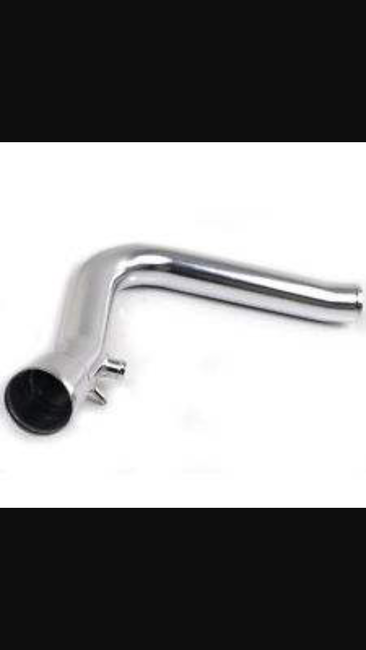

Rajeunir la peinture, demander des renseignements pour changer quelques pièces, tout d'abord pour, si je met un tube inox à la place de mon tube d'origine (désolé je connai pas le nom de cette pièce), quel sont les plus et les moins svp?

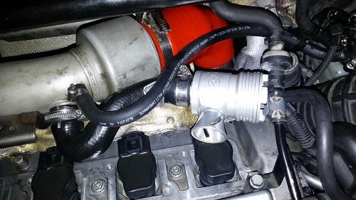

pour les modifs peut être changer la dump par une a recirculation serait pas trop mal
ça marche bien les fr de 130cv?j'avais un pote qui avait une upra de 180cv, c'était pas trop mal
La dump forge que je possède fait les 2, donc je n'est pas à la changer, mais j'y est pensé aussi et je vais la brancher en recirculation dès que le problème de consommation sera résolu :)

C'était celle-ci
Ok tony j'y fais très attention de toute façon, j'en est tellement pris l'habitude que même sur ma clio je laisse un temps avant de l'éteindre ^^ Verdict cette semaine pour le turbo, je vous tien au courant de toute façon :)
Merci à tous pour cet accueil :)
Pour cette pièces à la place de l'origine ca change quoi ?
"l'air restrictor" est la durite en alu en photo
moi j'ai monté la forge, comme sur t'as photo, et je pense pas ça apporte vraiment quelque chose.
par contre tu entend plus le sifflement du turbo :moto:
Pas seulement l'air restrictor est la pour reduire la vitesse de passage de l'air d'admission...
Cette reduction est la pour ameliorer ton couple a bas regime. Lorsque tu l'enleve tu permet au gaz d'admission d'avoir plus de vitesse. Surtout dans les tours donc tu gagne un peu en puissance plus haut dans les tours.
D'ou mon premier post ou je dis que je prefere le couple a la puissance
Voila ca ameliore le couple en bas et un peu moins de chevaux en haut(sa c origine) ou, moins de couple en bas plus de chevaux en haut( pour le tube forge)

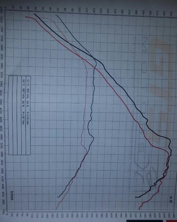

Bonjour, je vien vous donnez des nouvelles, donc la consommation d'huile vien du turbo, malheureusement pas 100 % sur et certain, mais à 80 %. Donc cette semaine, changement turbo, changement descente turbo d'origine par descente turbo sport, changement cata origine par un decata supersprint (se qui tombe bien j'ai une ligne supersprint) :) Passage au banc en fin de semaine, je publierai photo. En espérant quel consommera plus autant d'huile voir plus du tout 🙏 🚗💨💨

Bonsoir, je vien de récupérer ma titine, j'ai donc changer le turbo et pour l'instant, ça marche mieux et pas de conso, je croise les doigts pour l'avenir. Maintenant j'ai une question à vous posez, j'ai passé l'audi sur un banc d'essai, elle sort 243ch donc je suppose que à été remap et elle a une descente turbo + ligne complète avec decata supersprint. Je possède une dump valve forge split'r à "mise à l'air" se qu'on m'a fortement déconseillé, ma question est : est ce que je dois la remettre à recirculation ? Ou tout simplement remettre la dump valve d'origine malgré que mon audi ne soit plus d'origine ? Merci de vos conseils, bonne soirée
Ok merci les gars, je vais commander ca se soir alors, et si quelqu'un est intéressé par ma dump forge pour x raison, faites moi signe :)

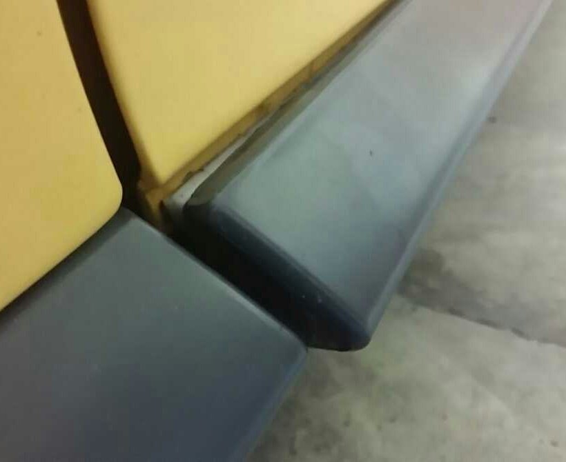

Je suis entrain de galère avec les clips de la baguette le long de la porte passager, si quelqu'un a des infos sur le sens et comment se mettent les clips je prend merci
C'est les clips qui est normalement fixer sur la baguette ?
Car moi j'ai déjà démonter mes baguettes et j'avais aucun problème ni points de rouille ....
4 fis de fixation et ensuite la baguette doit être tirer vers l'arrière de la voiture pour la sortir .
