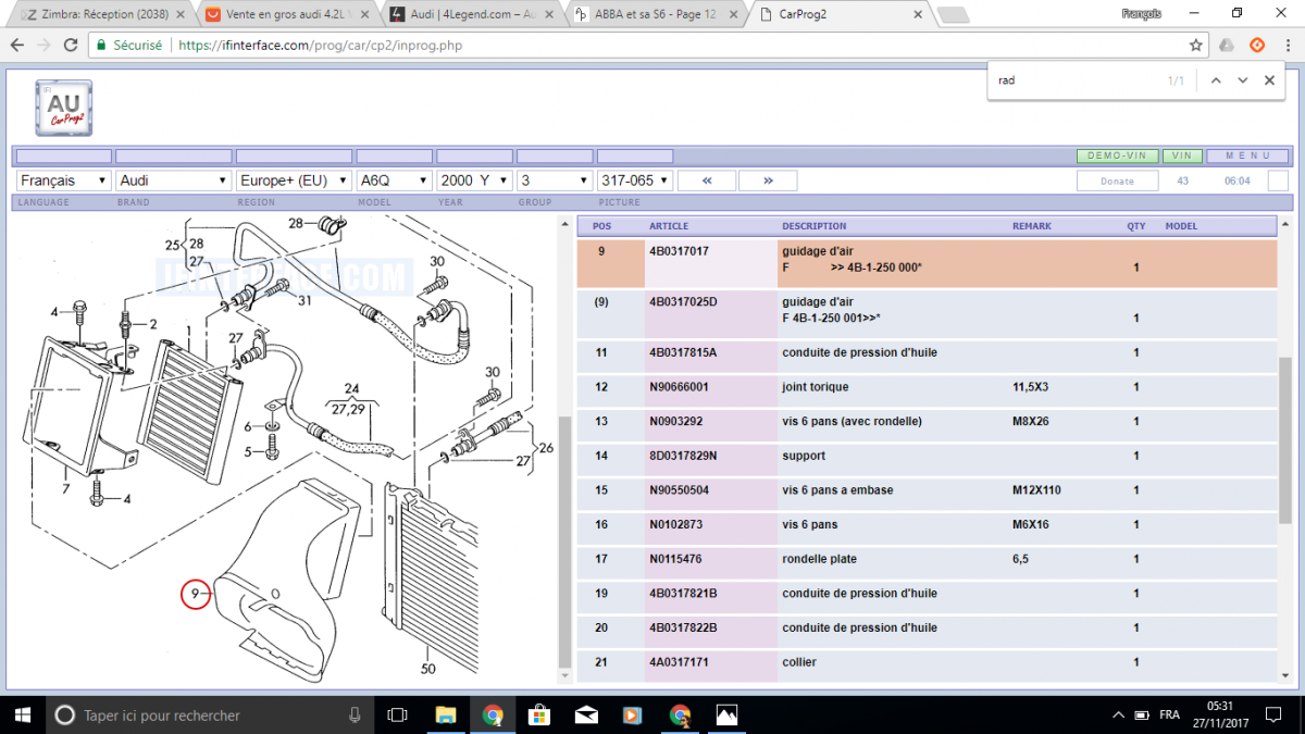

Après si tu cherche toujours à ameliorer l'entrée d'air, (et je pense que cest la clef pour mettre un peu de cv en plus) regarde cette petite tôle
en allant chercher l'air frais derrière la calandre, en protégeant celui ci de l'aspiration du ventilo mécanique et de l'air chaud de la clim et du radia moteur, dans certaines circonstances on refroidi l'air d'admission de plus de 20° et ça, ça fait 3% de puissance gagnés

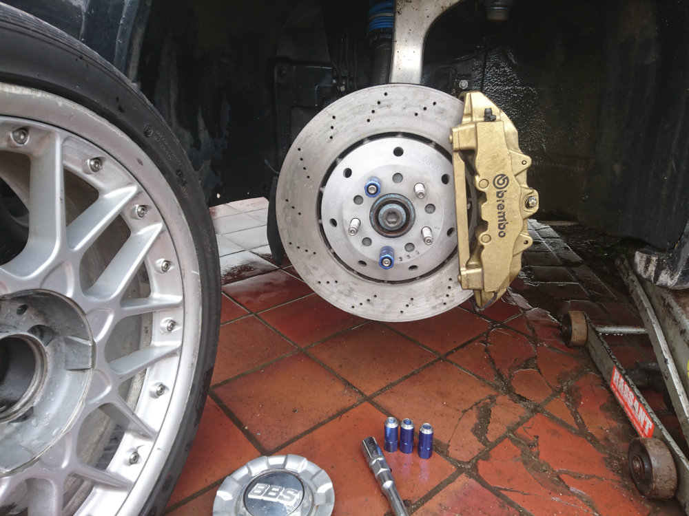

Le kit gros freins serait bien mais est pour le moment encore dans les projets.

Coucou Abba!!! La WAF voulait juste te répondre aujourd'hui exprès tu sais bien pourquoi :P:P Alors je valide.... le kit gros freins, les down pipe, l'arbre en carbone mais à une seule condition...... une calandre nid d'abeilles;P;P;P;P;P:) allez HB
