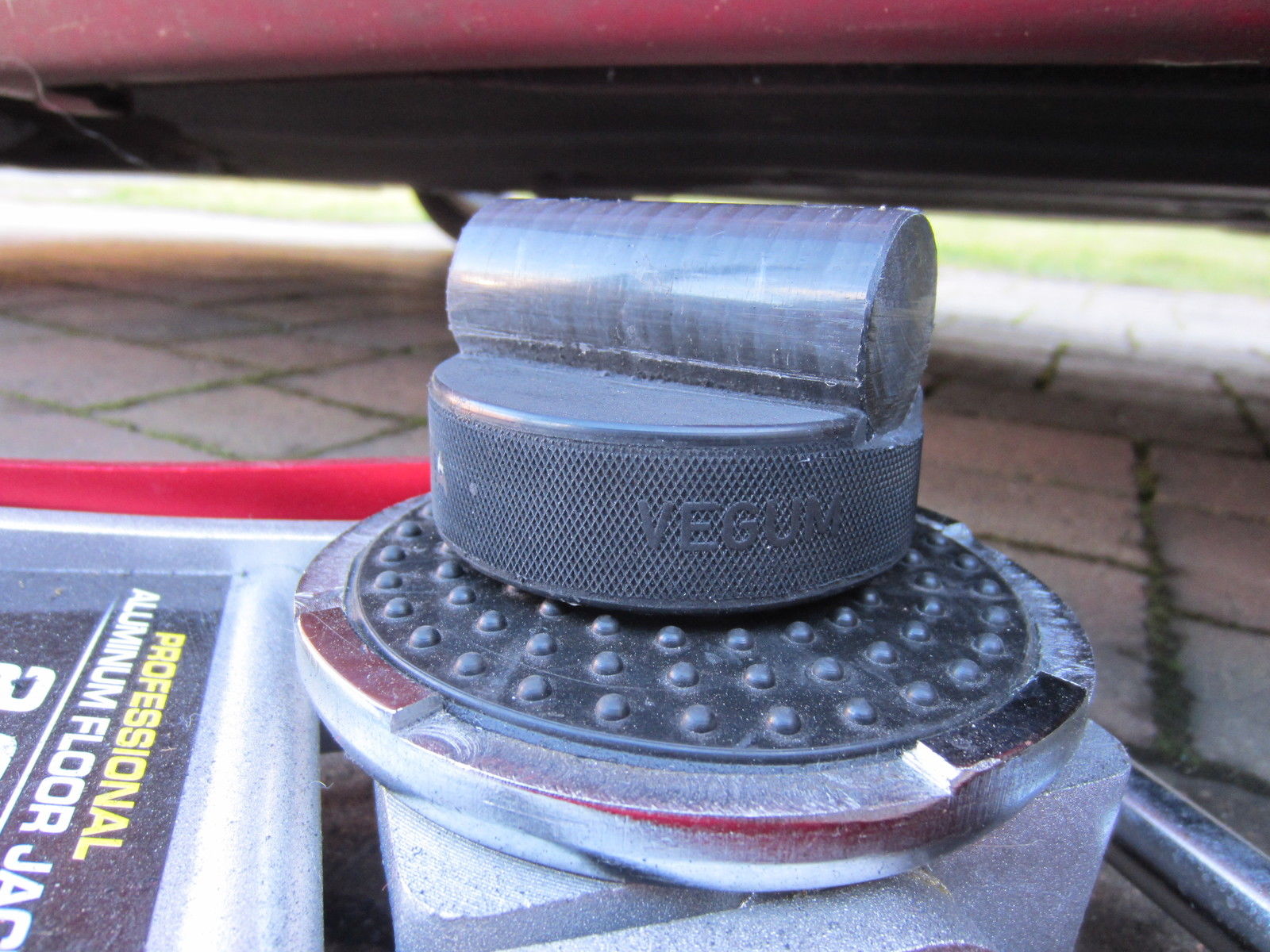

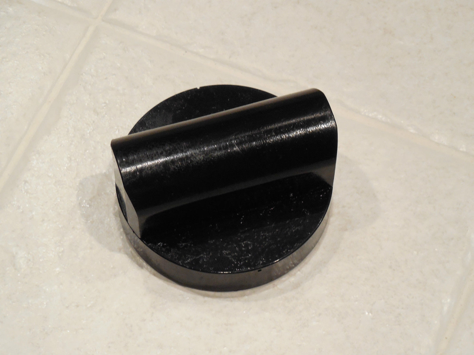

Moi j'utilise une interface en caoutchouc type pont. Sinon, tu peux utiliser des palets de hockey, ça marche très bien.
Sinon, je sais que sur ebay, on trouve des pièces bien faites (pour les R8 en fait, mais ça le fait très bien pour les A6...)

je suis aussi en sline et je me débrouille avec le cric hydraulique ,mais il est vrai que cette pièce est excellente ,elle coûte combien ?
Celui présenté sur la photo, c'est exactement ce que j'ai (mais... bon, je me le suis fait... lol), et un ami qui a une R8 a exactement cette pièce, commandée sur eBay. elle va parfaitement sur nos A6 et c'est franchement très sécurisant !
je viens de m acheter celui la
http://www.amazon.fr/dp/B0135L6RMK
ca devrait bien s adapter sur mon cric 2T et bien proteger la voiture

Ah voila je me disais aussi... ils ont pas pondu 2 types de patin pour des finitions différentes...
Mais peut être que ton cric peu poser à plat sur tout le patin sans problème.
Sur la mienne c'est impossible tout le bas de caisse englobe le patin quasiment ce qui fait qu'il est impossible de lever la voiture sans que mon cric porte sur le bas de caisse et le patin... :shakehead:

Je n'ai pas trouvé de lien pour acheter un pad pour mon cric hydraulique.

J'en avait acheté 2 à une époque mais je ne sais plus du tout où...
Par contre une petite recherche sur google avec "cale levage audi" et tu trouves ;)
Merci d'avoir remonté ce sujet !
J'utilise le cric OEM car il a la bonne forme mais là je vais pouvoir utiliser du matos un peu plus costaud avec le pad quand je l'aurai trouvé

J'ai un tampon de levage de chez ali le rapide, il rentre très bien dans le logement de levage, je ne l'ai utilisé q'une fois et lorsque j'ai levé la voiture celui-ci à tendance à pivoter et ma décollé le logement. Il faut dire aussi que mon cric lève à 50 cm, maintenant je préfère utiliser le gros tampon rond collé sur mon cric. Pour sécuriser l'avant sur des chandelles je préfère les positionner sous les fixation de la barre anti-roulis, par contre il faut retirer le cache sous le moteur.  Voir les photos sur mon tuto de vidange de Stronic  C'est par là
