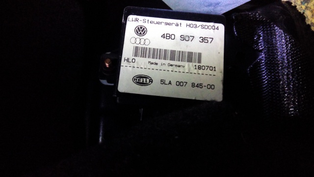

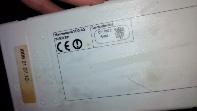

J'ai trouvé ça dans la partie gauche du coffre :
Apparemment ça serait le correcteur d’assiette
Et ça enveloppé dans de la mousse :
Verdict : Centralisation à distance ou pas ?

Sinon pour la pompe 8D0862257 c'est bien une version avec centralisation à distance.

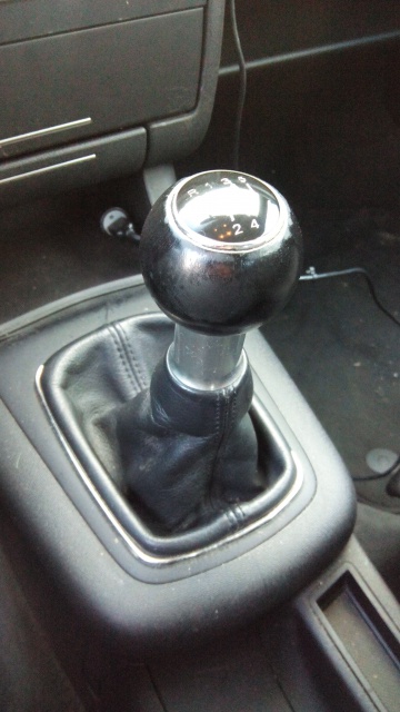

L'état du volant, du pommeau et du siège conducteur en disent beaucoup sur le kilométrage de la voiture , dans quel état sont-ils ?
Il ne sont pas usés à part un peu le siège mais pas sur l'assise.

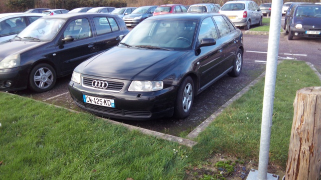

Je vous ai pris quelques photos vite fait sur le parking :P

euh la commande de phare que tu tournes est blanche autour ????
Oui
Pour ton voyant de LDR c est la sonde a changer mais comme la sonde est intégré au bocal ba il faut changer le bocal ... mais l'été ça ne te le fera pas :)
Merci, effectivement cela me le fait que le matin moteur froid cela doit être pour ça :)
le siège est défoncé... et le pommeau idem...
Non franchement le pommeau est bon, il a juste perdu un peu de son brillant par endroit mais ça le fait un petit peu sur le volant de la CLS de 2014 du père.

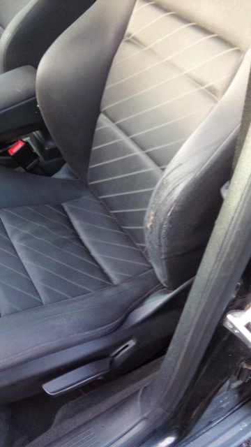

Et le siège il n'y a que la partie gauche qui est usée, le reste est OK

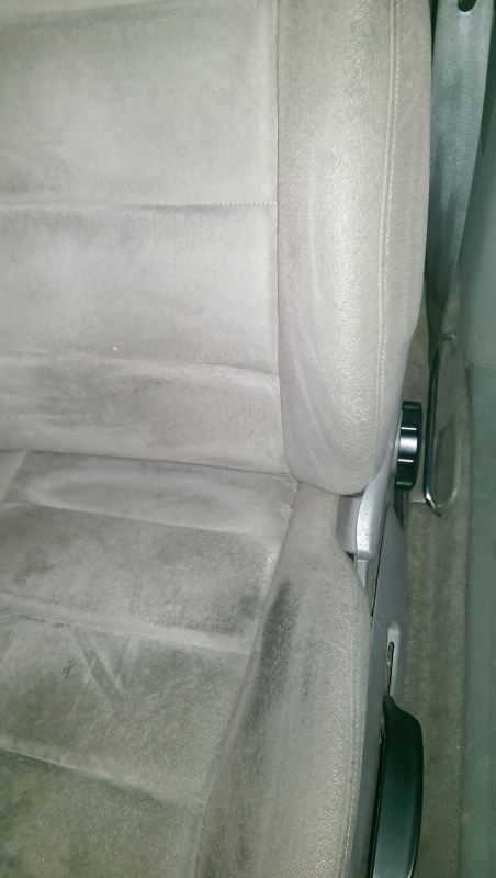

Pour te donner un point de comparaison, mon siège n'a pas de trou, juste une légère usure coté gauche. La voiture a 273000
Le tien semble carrément plus amoché :sic:
La mienne a 211000 a lachat n'avais pas une commande de clim et phare defoncé comme ca...
Désole de te le dire mais ta acheté une merguez la :/
Et entre le tissu et l'alcantara , l alcantara tient bien moins longtemps que les sièges en tissu. :mur:
Ma commande de clim est un peu moins abîmée que la tienne (280.000 km)

On voit aussi que l'assise est un peu écrasée sur les côtés, ça ressemble à une voiture qui à été conduite par quelqu'un d'obèse.
J'avais le siège conducteur dans le même genre d'état sur ma Golf 4, la mousse toute tassée et bien moins confortable que côté passager, pourtant elle avais 140.000km (au compteur mais je ne pense pas qu'elle avais plus) et seulement une dizaine d'années.
En gros pas forcément compteur trafiqué mais entretient négligé à minima, tant qu'à avoir des problèmes sur le train avant, à voir si les amortos aussi ne sont pas HS.
