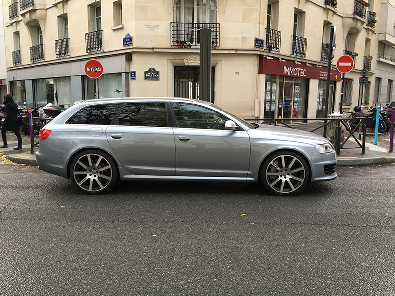

Ca y est c'est fait, j'ai acheté une RS6 V10. Je ne l'ai pas encore vue en vrai mais il parait qu'elle est vraiment belle....
mis à part un léger détail...

très intéressant ton sujet
j'ai lu récemment que les céramiques étaient complètement inutiles sur route normale, ils ne servent vraiment que sur circuit
je ne me souviens plus du magazine mais l'article était vraiment bien documenté.
en tout cas ta future est tres belle, la plus belle des couleurs.....argent monza
on dirait des jantes MTM, je me trompe?
dis nous en un peu plus
je pense que tu as bien négocié le prix, vu le coût de la réparation des freins (hors combine intéressante que tu semble connaitre)

Je l'ai achetée 44000€ avec jantes MTM et pneus neufs (véhicule de concessionnaire Audi Belgique en première main). La révision complète chez Audi m'a coûté 2600€ (purge et remplacement de tous les fluides, plaquettes AR). Les disques de rechange 3500€ en occasion et la réparation des deux disques abimés 1900€. Soit un total de 52000€ pour partir avec une RS6 de 22800 Km en parfaite condition (les 4 pneus et les 4 jantes MTN sont neufs).
C'est une RS6 + (numéro 142/500) avec pas mal d'options. C'est exactement cette configuration que je recherchai (depuis plus d'un an)...

félicitations, belle affaire, je te souhaite autant de bonheur que j'en ai avec la mienne
de plus, avec cette couleur, ce sont les plus rapides....
