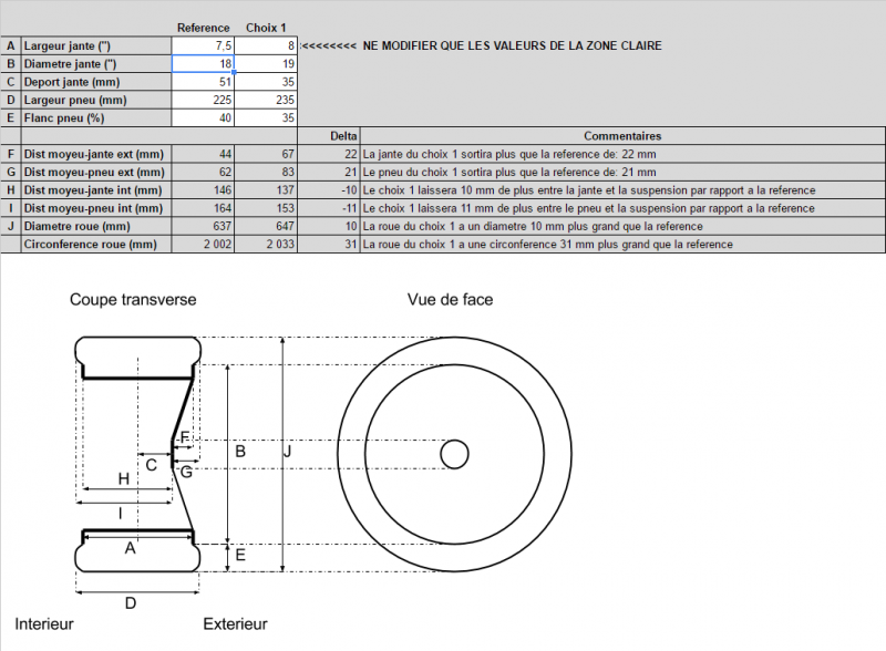

Pour te donner une idee:
Colonne de gauche les dimensions de la jante de série en 18, colonne de droite, celles de LDP avec l'ET35
La différence est énorme.
Elles seront concave, mais risque de beaucoup trop dépasser...
D'apres ce que j'ai pu glaner ca et la, les gens (comme fredp06) conseillent ET47 min sans rabaissement et ET 43 min avec rabaissement...
Merci pour l'info. Génial ton ptit tableau :)
Je ne peux pas l'avoir par hasard ?

Pour le tableau, j'ai fait ça sous l'exel ce Google.
D'une moi ton mail en MP et je te l'envoie
