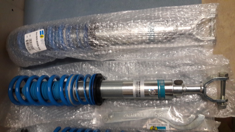

Arrivée hier après un court délai de livraison ( commande passée Mardi 18 / 07 )
Merci Cyril1989 pour la commande.

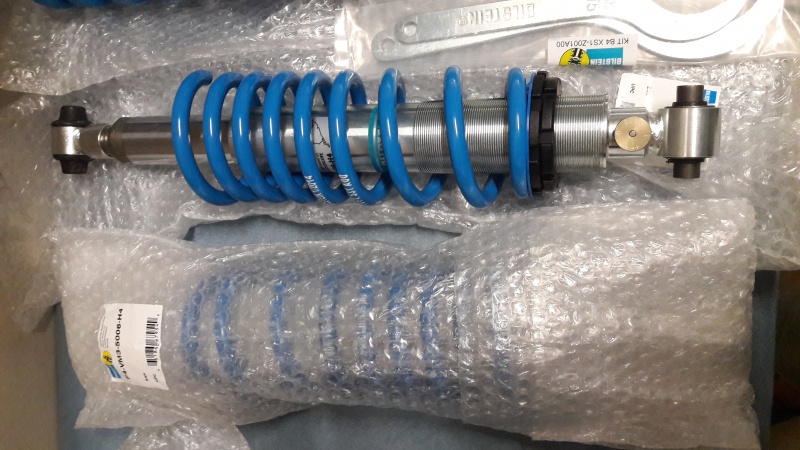

Bilsteins B16 PSS9
Montage prévu en août ou en septembre
Que faut-il remplacer comme pieces en mettant en place les B16 (coupelle, vis, bras suspension, ...) ??
Et comment les régler au montage hauteur / compression ??
Merci

Très bon choix, et cyril1989 toujours au top.

Merci Cyril comme ça j'aurai tout pour le montage.

Ce qui est important c'est de trouver la bonne hauteur de ta voiture changer les pièces comme les bras,etc.....et faire une géométrie.
Ensuite évite de changer la hauteur de caisse cest mieux.
Oui ça il me tarde je sais qu'elle va changer niveau comportement.
Qu'est ce que tu entends par éviter de changer la hauteur de caisse Laurent ?
Une fois que tu a fais ta hauteur de caisse parfaite pour toi, tu fais ta géométrie derrière. Parcontre faut éviter de retoucher à la hauteur derrière sinon ta géométrie ne sera plus niquel.
Deja pour régler tout parfait, faut un peu de temps. Moi j'avais monté tel quel en vérifiant que les amortisseurs soit identiques au niveau des filetages, en roulant un peu sa ce tasse légèrement. Après j'ai réglé ma hauteur souhaiter pour pouvoir passer partout sans soucis et avoir un look sympa, j'ai roulé un peu pour voir si rien ne bougé.
Ensuite j'ai fait faire géométrie complète.
Pas mieux. Lol
Surtout derriere si jmais changer prevois les supports caoutchouc. D'ailleurs je serais toi je les changerais. Tout comme les 3 vis par cotés qui tienne la tête d'amortisseur.

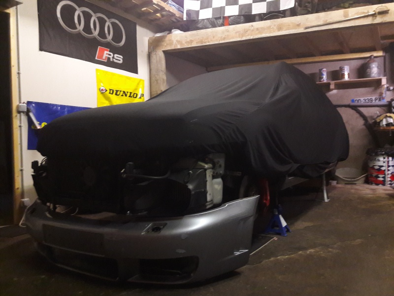

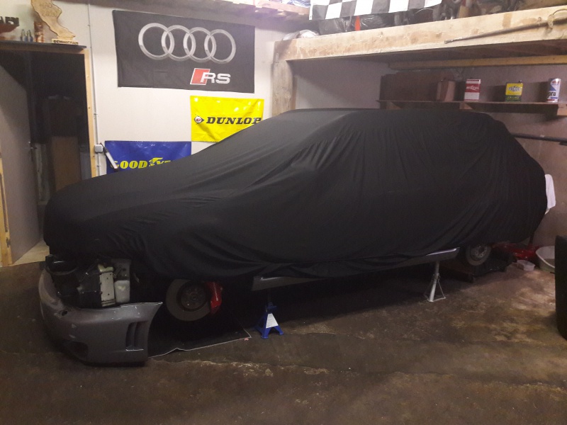

Petite arsouille ce week-end et après je la pose sur cale.
  • 4 semaines plus tard...
Aller ça y est elle est sur cale.

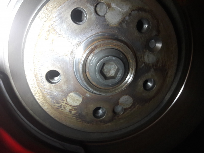

Bon surprise au démontage un soufflet de cardan avant côté roue passagé.
Pour l'enlever il faut que je démonte le moyeu et cette vis c'est du 6 pans de combien ?

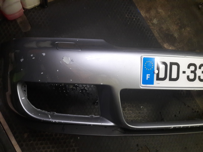

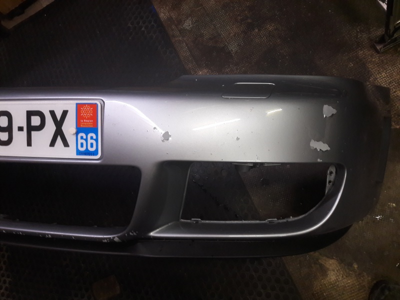

Le pare choc a besoin urgemment du coup de peinture !!
