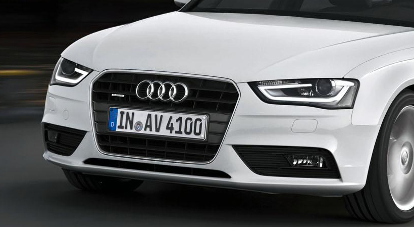

Pour ceux qui veulent changer le regard de leur B7 , c'est ici !
  • Réponses 155
Wow !!!! Ca déchire vraiment ! :icon_eek: :icon_eek:
Superbe le rendu et +1 pour la voiture, elle est vraiment canon !
Sinon quelqu'un disait dommage que l'entourage DRL ne soit pas en continu mais sur la B8 phase 2 c'est exactement pareil
On peut même dire que c'est une copie conforme mais qu'ils ont inversé, la séparation DRL se fait en bas au lieu d'en haut sur la B8 phase 2
C est un super résultat mais c est aussi un sacré investissement et est ce que ça peut faire un plus a la revente, après c est clair que ça rajeuni la voiture parce qu aujourd'hui un b7 ça commence à faire un peu vieux moi je vois j envisage de vendre la mienne pour un modèle plus puissant dans mon entourage tout le monde me dit elle est belle mais il préférerai plutôt investir dans un b8 ça change c est une génération de moins
quelqu'un saurait il m'expliquer pourquoi ces feux ne s'adaptent pas sur des modeles qui sont équipés de xenons d'origine ?? Une modif est elle envisageable ? SI oui, laquelle ??
Simplement parce que la gestion des feux xenons n'est pas la même que pour des halogènes, idem pour ces nouveaux feux, ils sont comptatibles avec la gestion halogènes
Mais une modif est possible, mais là je ne saurai te dire laquelle exactement
tu as juste à coder ta voiture en halogène, refaire ton faisceau qui n'est pas le même et après ces quelques broutilles tu pourras acheter et poser tes phares osram ;)
si tu as du bi-xénon d'origine, changes tes ampoules pour du 5000k ou 6000k et basta

Bonjour a tous
Je n'ai pas vraiment vu de sujet sur ces nouveaux phares proposés par Osram grand fabricant de matériel d'eclairage ?
Si il existe déjà un post dessus ,on annule celui ci
Sinon je continue : je les ai achetés sur le net avec FDP à 780 € et lers ai fait poser pour 1H30 de MO soit 112€
Pour le moment je dois dire que le rendu est vraiment tres satisfaisant et j'ai aussi quelques photos rapides sur le vif
que je ne sais pas comment mettre ici ...pour le moment c'est ce que j'ai vu de mieux pour nos A4 B7 et de loin .
Voila

C'est indéniablement le top, mais dis moi, tu as payé bien cher pour ce montage qui n'est vraiment pas compliqué, même pour un débutant ;)
Bon moi c'est fait
Après avoir fait de nombreuses tentatives avec des phares a led de tout genres qui n'éclairaient rien , ceux la on vraiment eu mon approbation. :marcelpoire:
Très bonne upgrade au xénon et feux de jour qui sont vraiment puissants et qui se mettent a moitié lors de l'allumage des xénons , je regrette simplement le cligno pas a Led .. bon
Pour ceux qui hésitent , je leur conseille enfin ces vrais phares ,le prix pique un peu mais quand on aime ... :malelovies:
Très bon rendu esthétique extérieur aussi :malelovies:
Montage par un pro 1H30 110E . pas vraiment la peine de s'ennuyer si pas de temps. :ripeer:
Oui Joe c'est vrai mais tu sais je l'ai déjà fait une fois tout seul et cela devait être en hiver .. de fait je n'en avais pas un trés bon souvenir .
Cette fois jai préferer jouer le confort ,bn en même temps c'est pas non plus la mort qui tue . .

Punaise le prix est fou !!! C'est tombé du camion leur truc ou quoi ! D'autant qu'ils sont en rupture de stock partout car OSRAM a arrêté la prod !
Super taro ! Moi qui les ai payé quasi le double ! Snif... :icon22:
Mais bon j'ai été le premier à les avoir sur le fofo :bigsmile:
Alors content Zeko ?? Ils claquent non !? :)
Je trouve le look des feux de jour fabuleux et la puissance des xénons bien supérieure aux halogènes d'origines !
