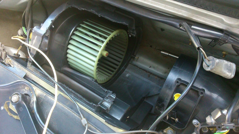

Bruyante, ca peut être le roulement de compresseur HS. Ou comme la mienne, le ventilo de clim bruyant, j'ai jamais regardé si on pouvait arranger ca
Je me suis renseigné concernant le ventilateur de clim bruyant, c'est 200 euros chez Audi, le problème vient des roulements (ou bagues du moteur qui sont fatigués).
Sans compter le prix ahurissant, il y a aussi la dépose du bloc de chauffage à effectuer pour sortir le moteur ventilateur!
mais non, ca se fait bien..
Faut faire une opé chirugicale, c'est tout :MdrDevil:

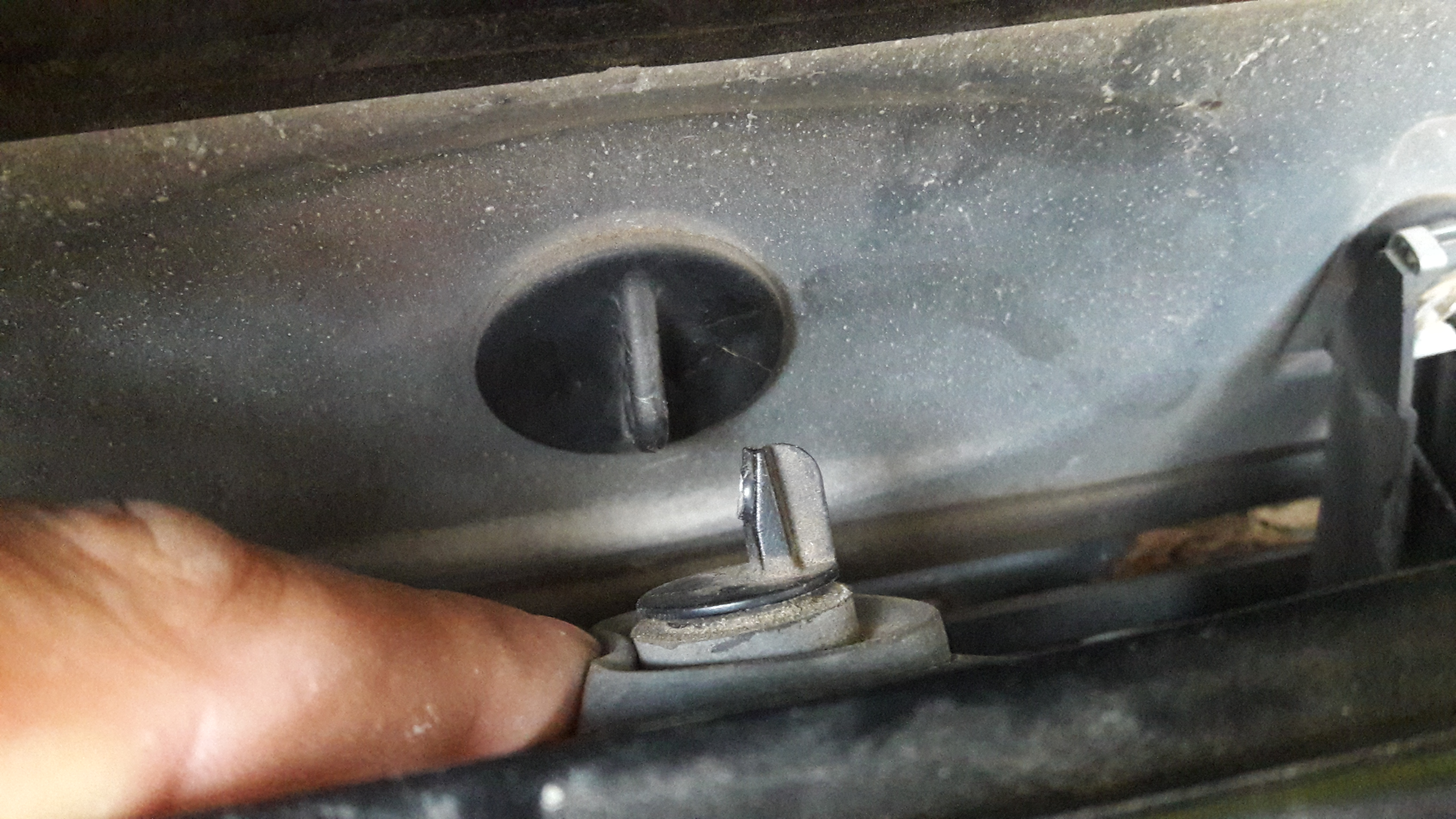

La buée c'est quand tu utiliser le bouton recyclage sur la commande de la clim'. Dans ce cas le volet derrière la boîte à gants s'ouvre pour pouvoir justement recycler l'air.
En appuyant sur le bouton une deuxième fois tu doit entendre nettement le petit bruit du volet qui se ferme. Sinon, il y a probablement le ressort de rappel qui a sauté et ce ressort, pour le remettre, c'est tout une art.
Je l'ai fait puisque j'avais le même problème et ça m'a pris tout un long samedi matin...
Autrement, le volet dans le tube entre de détendeur de la clim' et la boîte d'air doit rester ouvert quand la voiture est à l'arrêt. Ce volet change de position (il se ferme plus ou moins en fonction de la vitesse de la voiture) pour éviter de déclencher une tempête dans l'habitacle...
A suivre...
Si j'ai bien compris, ce fameux volet d'air derrière la boite à gant doit rester ouvert à l'arrêt (un peu, en grand :nixweiss: ) et il se referme plus ou moins en roulant pour éviter de grosses turbulences dans l'habitacle. C'est ça (je crois que je confond 2 volets mais bon...) ?
Idem = fermé ou ouvert a ma connaissance.
Le mien est constamment ouvert car le crochet en plastique de la membrane pneumatique est cassé = pour ma part aucune turbulence même a haute vitesse, juste quelques odeurs rares provenant de mon moteur ou gaz de la voiture devant moi.
= normal, étant ouvert mon filtre habitacle ne rempli pas son role.

Je déterre ce sujet car je me suis penché sur cette histoire de volet. J'ai la nette impression qu'il s'agit bien d'un soucis au niveau du volet de recyclage, derrière la boite à gant car quelque soit la position de la commande de clim, il reste constamment entre ouvert... Il a un petit soubresaut lorsque j'enclenche la clim mais reste dans sa position semi-ouvert (ou semi-fermé comme vous voulez).
Je vais sérieusement essayer de remédier à ça car l'hiver, c'est très gênant cette apparition soudaine de buée sur le pare-brise.
