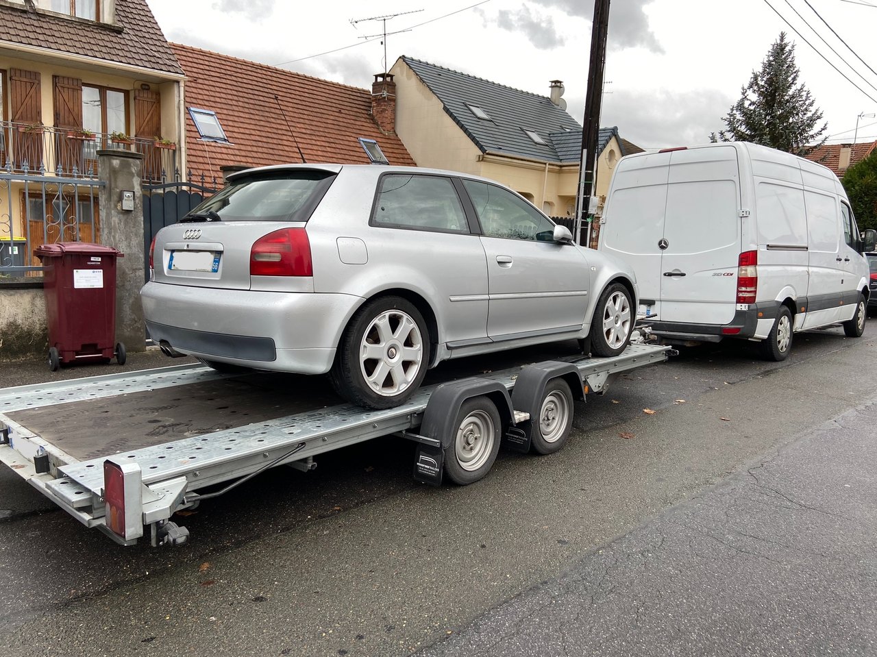

j'ai du la vendre début mars 2018 avec 416000km au compteur , l'acheteur était un amis donc je la savais entre de bonne mains.
Il y'a quelque semaine mon pote me rappel me dit le turbo doit être en fin de vie elle fume de plus en plus et qu'il veux la vendre.
Forcément j'ai proposer de la racheter , le confinement de fin d'année m'a forcer à attendre pour aller la chercher.
Le 23 décembre j'emprunte un plateau et op 600km plus tard le S3 était à la maison.

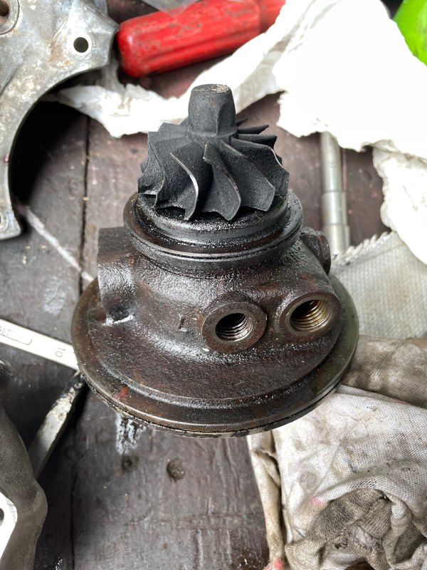

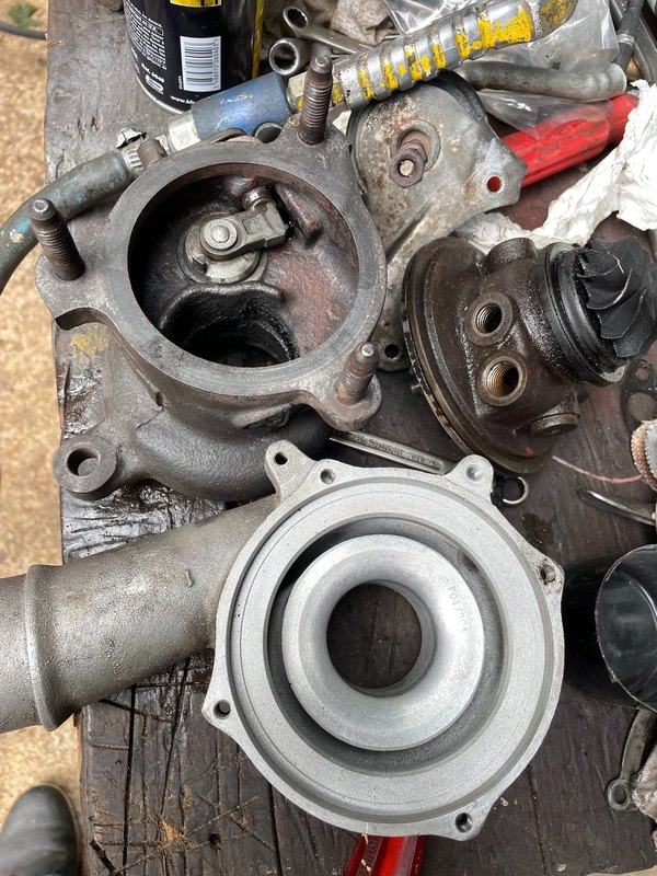

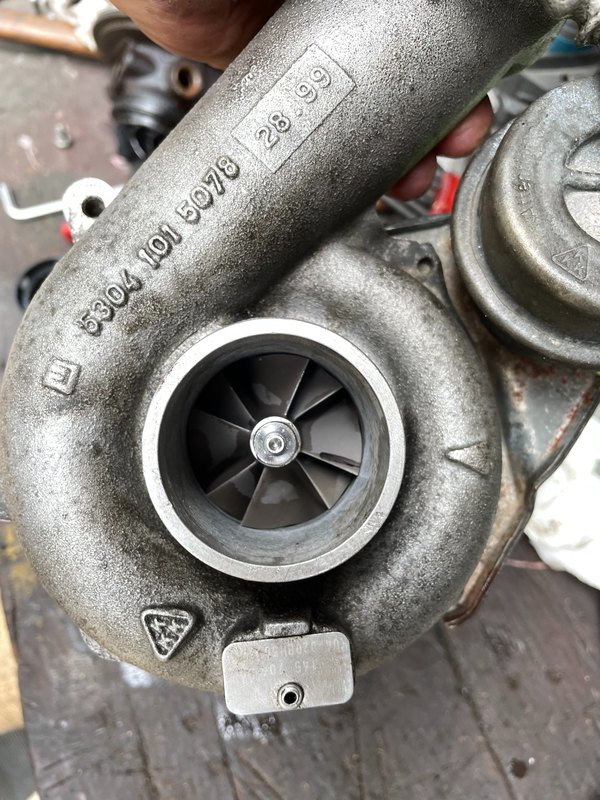

je me suis motiver et j'ai changer le chra.
Vu le jeu dans l'axe c'était nécessaire.
Dépose, changement dû chra , microbillage des collecteur et remontage : 10h
(2h de perdu a cause d'une des 3 vis de fixation du turbo qui avais décider de rendre fou)
Pas encore d'essais routier tant que le carter n'aura pas été déposer pour vérifier l'état de la crépine , l'ancienne huile était tout de même bien noir avec une petite odeur de bruler et je préfère tout contrôler par sécurité.

Fais gaffe si tu commandes les demi-coussinets, le magasinier audi n'avait pas capté qu'il y avait 2 ref (inf et sup).
Effectivement pas de fissure , la pompe à eau secondaire fonctionne , elle avais été changer vers 350000km en même temps que la culasse
Pour le reste à voir après dépose du carter d'huile.

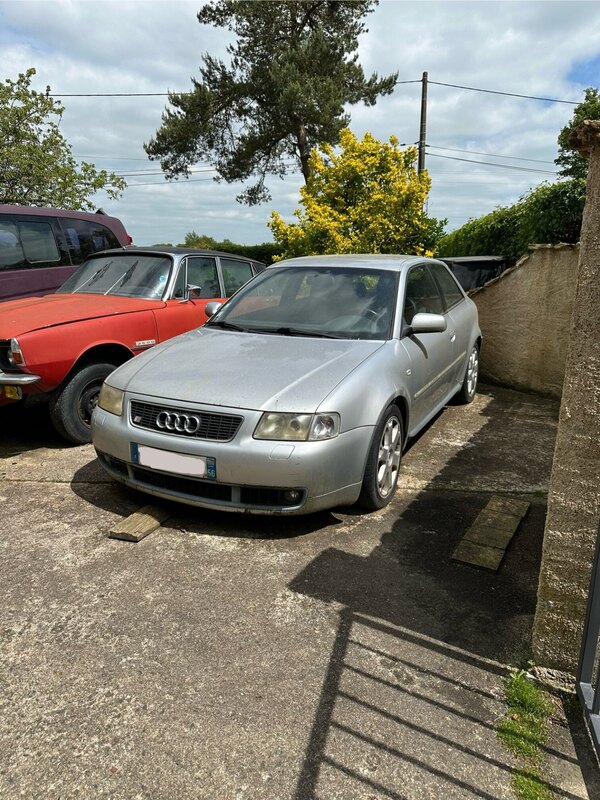

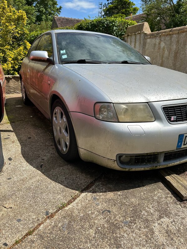

  • 1 an plus tard...
Bon je n'ai pas eu beaucoup de temps libre à consacré sur mon vieux s3 et je ne l'ai pas vendu malgré quelque proposition.
Trop de caisse et de moto.
je vous conseil de ne pas faire pareil, moi qui pensais la remette en état rapidement ba non toujours pas.
