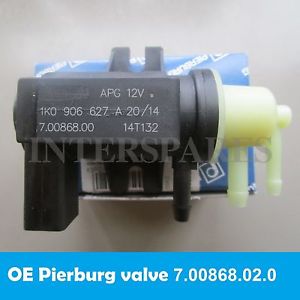

Vérifie si le papillon de ta vanne EGR reste ouvert (il y a une petite durite qui arrive en dessous de la vanne et qui se branche sur la partie avec la tige d'ouverture/fermeture du papillon).
Si le papillon est ouvert, la voiture démarre, s'il reste fermé, elle ne démarrera pas.
Vérifie dans ce cas la vanne N75, le soucis peut venir de là.
