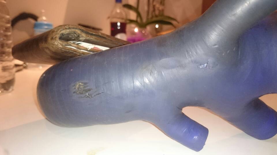

C'est vrai qu'elle est vraiment merdique à monter ! Et j'ai dû la recouper la mienne donc fait attention qu'elle ne frotte nul part ;)
Exact louwiic si elle frotte elle finira pas avoir une entaille,
Celle qui était monté à l'arrache dans ma merguez à l'achat:
Elle frottait contre les durites rigide de frein sous le maître cylindre
Un beau billet a la poubelle, tout sa pour 1cm de trop.
Pareil en alu c chaud time lol ce qui est chian a l'utilisation avec celle en alu/silicone c le demontage du debitmetre pour netoyer ou changer le filtre

bon aujourd'hui motivation, j'ai monté la durite d'induction :tourne: j'ai du mettre environ 3h :bigsmile: bon j'ai perdu du temps sur quelque truc, déjà pour retirer la durite, j'ai fini avec la méthode de la corde comme conseillé dans le thread du montage de cette durite :bigthumbup: c'est venu tout seul, 2em galère pour placer la durite sur le turbo, j'ai perdu 30mn a chaque fois quand je serrais ça se barrer donc je me suis dit soit y'a un problème soit je suis un abruti :bigsmile: ba c'était la deuxième, en fait j'arrêtais de l'enfoncer au bourrelet :mur: une fois enfoncer comme il faut ça a était tout seul :sol:
celle d'origine était bien fatigué, au niveau du collier sur le turbo il était presque pas serrer et ç'était bien gras donc fuite, au niveau du reniflard et de la N75 c'était bien fatigué aussi, j'ai recoupé un bout de la durite qui va de la dump à la sortie de turbo car elle était un peu percé, je vais en racheter une ;)
par contre mauvaise news l'élice du turbo à un léger jeu quand même :( moi qui voulais l'emmener très vite à KSF je me pose la question si vaudrais mieux pas que je le change avant ou si je reprog et que je change une fois qu'il y'aura des signes de faiblesse
bon place aux pics
j'ai retiré la bar et la durite en metal comme conseillé sur le tuto et en effet c'est bien plus simple sans enfin j'imagine sans les enlever c'est impossible
la durite percer au niveau du reniflard quand j'ai un peu tirer
la news durite monté avec celle du reniflard
la durite d'origine de reniflard sortie culbuteur
j'ai coupé 2,5cm de la durite et c'est nickel, ça touche pas au niveau du maitre cylindre ;)
le filtre pipercross est encore nickel
le tout remonter B)
