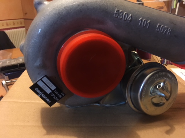

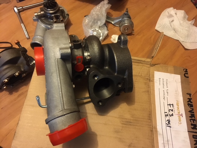

evan la WG forge est vendu avec un ressort que tu dois choisir et après tu peux les acheter séparément, le plus dur est a 1,35b pour la forge, pour la Mamba il me semble 1,55b, très bonne alternative la Mamba, j'ai pris la forge car je l'ai eu pas cher ;)
celle que j'ai est avec le rouge a 1,35b, on verra ce que ça donne
y'en a un qui est plus près de la vérité mais a voir quoi qui l'en soit les 2 seront peut être fait

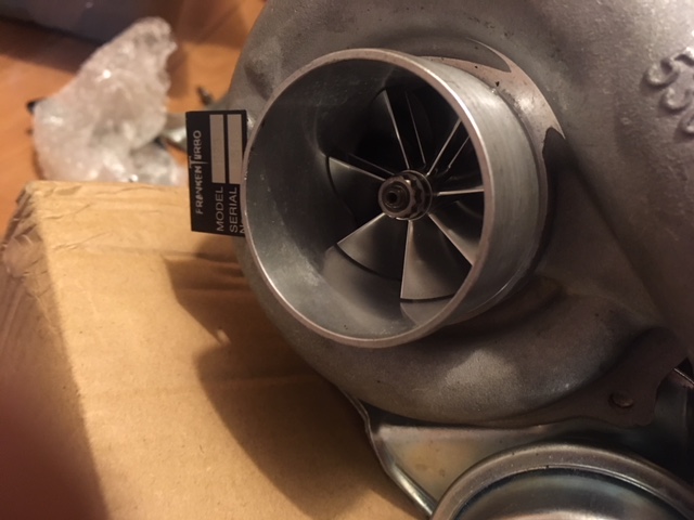

déjà comme on peut voir sur le carton de franken la WG est taré a 12PSI, donc taré comme une tarlouze :icon_lol: donc forcément 12 PSI se sera pas pour la noir donc si le news F23 va sur la noir il faut récup la WG forge et mettre soit la 12 PSI pour la grise soit une autre forge qui est dispo, sinon le tout neuf tel quel sur la grise
y'a encore d'autre solution, on voit encore un autre turbo sur la table, corps chaud préparer type F23 :icon_biggrin: y'a un CHRA mais en pièce, carter et support a usiné ou mettre un CHRA qui rentre dedans a voir, bref 2 turbo en attente, un F23 neuf, un autre en préparation
j'opterais plus pour mettre le F23 neuf avec wg forge sur la noir et l'autre F23 avec wg :payday: sur la grise pour qu'il soit au repos car quoi qui l'arrive je leur demanderais pas la même chose vu le chassis de la grise qui est loin de celui de la noir

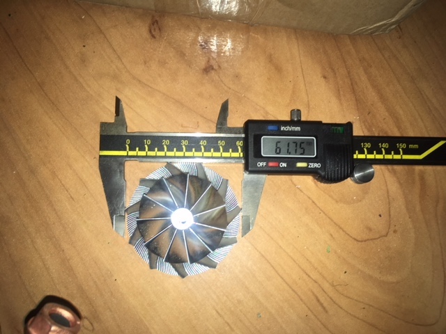

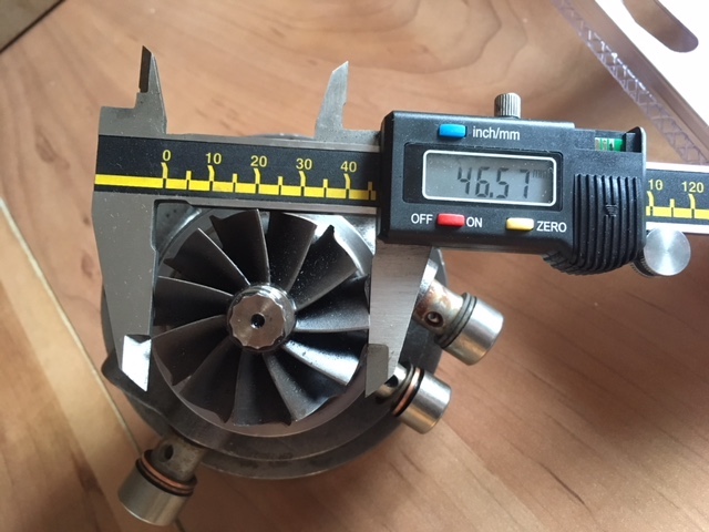

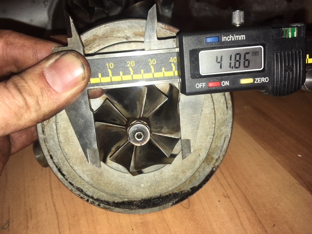

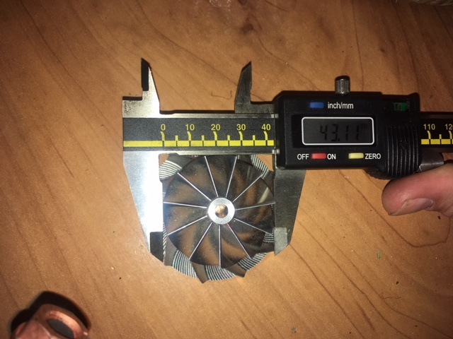

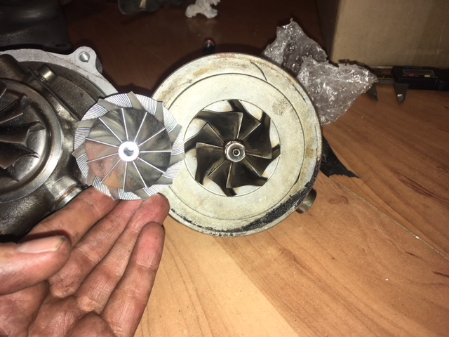

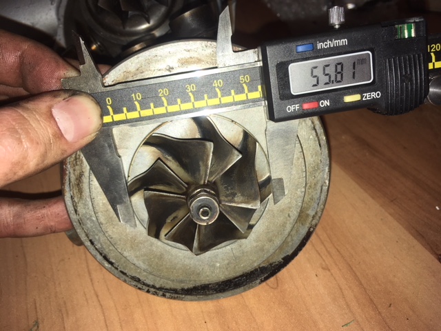

bon pour le turbo en modification, je sais pas sur quoi il va aller ni même quand il sera fini mais voici les pièces disponibles

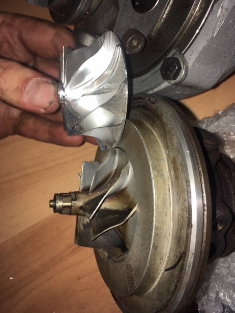

roue MSF 11/00 dimension en photos, poids 40g
comparer a une roue compresseur OEM

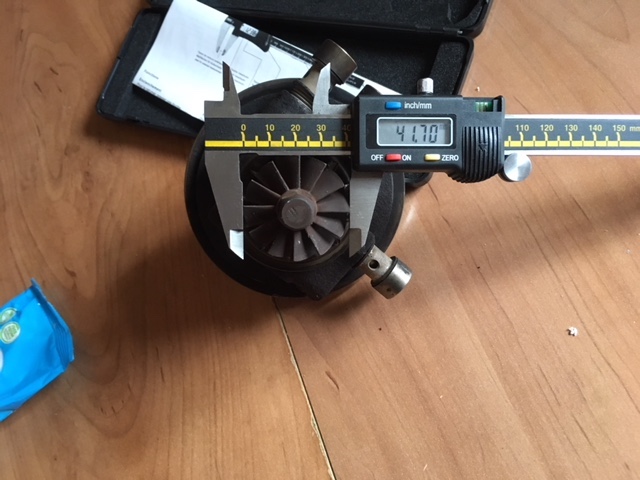

dimension roue compresseur OEM

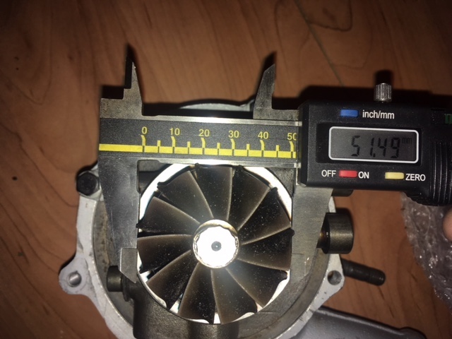

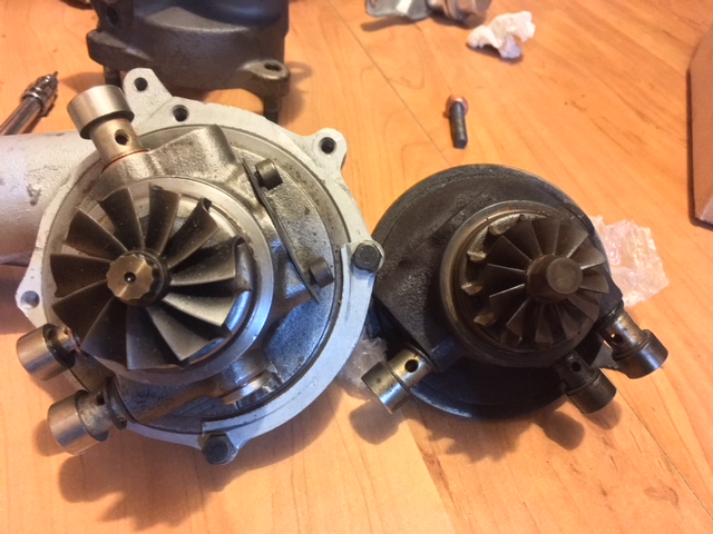

roue forgé échappement de l'hybride
comparaison roue échappement OEM

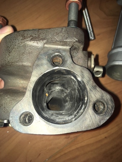

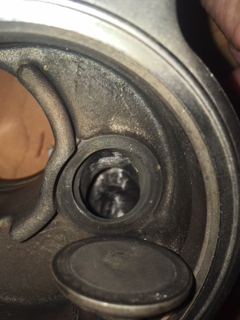

carter échappement modifié pour la roue compresseur ainsi que WG plus entrée
reste a usiner le carter coté froid a la taille de la la roue compresseur et équilibrer le CHRA
