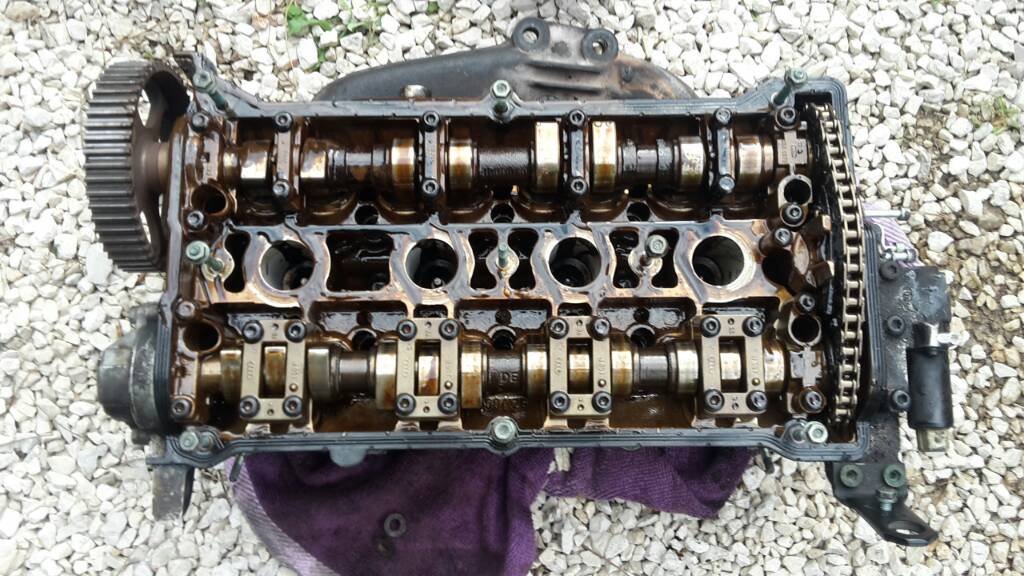

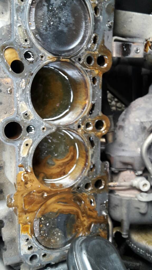

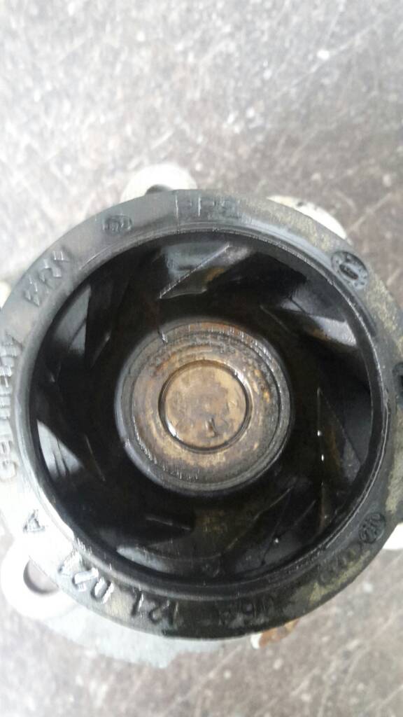

Bonjour, je vais restaurer une audi A3 1.8t AUM de 2002 avec 180000kms, acheter a mon pote pour la modique somme de 600 euro en très mauvais êta que sa sois mécanique ou carrosserie, il voulais sen débarrasser j'ai pas hésiter a la prendre ^^, d'apres mon pote il a surchauffer a cause du thermostat hs (en position fermer)
voila se que j'ai a faire :
-joint culasse hs
-thermostat hs
-distribution, pompe a eau
-réfection culasse (surement)
-durites admission
-vidange boite
-vidange moteur avec mecacyl
-demi train avant a refaire
- 2pneu arriere
-2 rétro a changer
-peinture a refaire ( a voir prix lol)

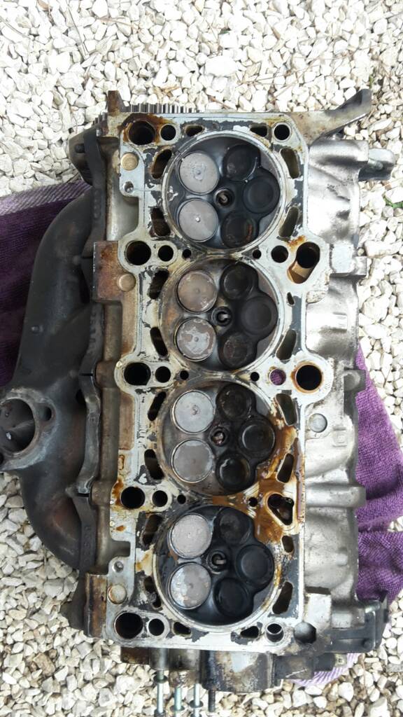

Mon mecano prend 50€ pour une rectif legere, 80 pour une mise en epreuve, et environ 200 pour une rectif complète, donc ca concerne les sieges de soupapes, le plan de joint de culasse, l'epreuve, donc une remise en etat de la culasse, pour peu qu'elle soit recuperable. ...
Y'a moins cher peut être, mais pas a proximité de chez moi
Ca doit bien se trouver, Nice c'est pas petit :) tu as des entreprises qui peuvent le faire aussi par internet, tu leur envoie ta pièce , ils te font un diagnostic et te proposent des solutions. A voir :)
Attention quand meme, vu que la cause du joint de culasse hs c est une surchauffe il faudra s assurer que la culasse n ait pas été trop déformée.... idem pour toutes les pieces mobiles (pistons, soupapes, etc)
Courage! Hate de la voir sur pied en tout cas ;)
Les vis de culasse sont à remplacer obligatoirement !
Pour le jeu des guides de soupapes aucune idée. De toute façon tu vas surment l'enlever vérifié, rectifier ? Demande leur de regarder ça en même temps...
A ce train là ca va devenir plus intéressant de racheter un moteur en état... Pour les tarifs, tout depend de l'état de la culasse. Pour en avoir vu passer une qui revenait de très loin, le tarif etait justifié.
Le meme oui.
C'est vraiment minime comme correction, ce qui dans un sens est une bonne nouvelle, ta culasse ne s'est pas déformée.
