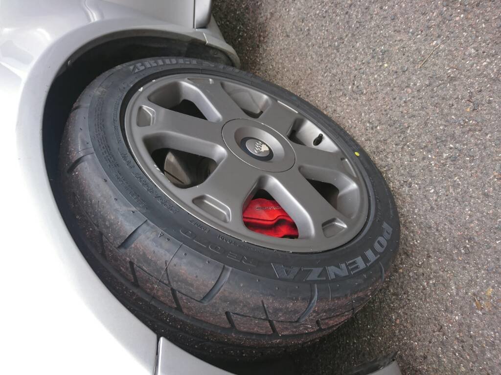

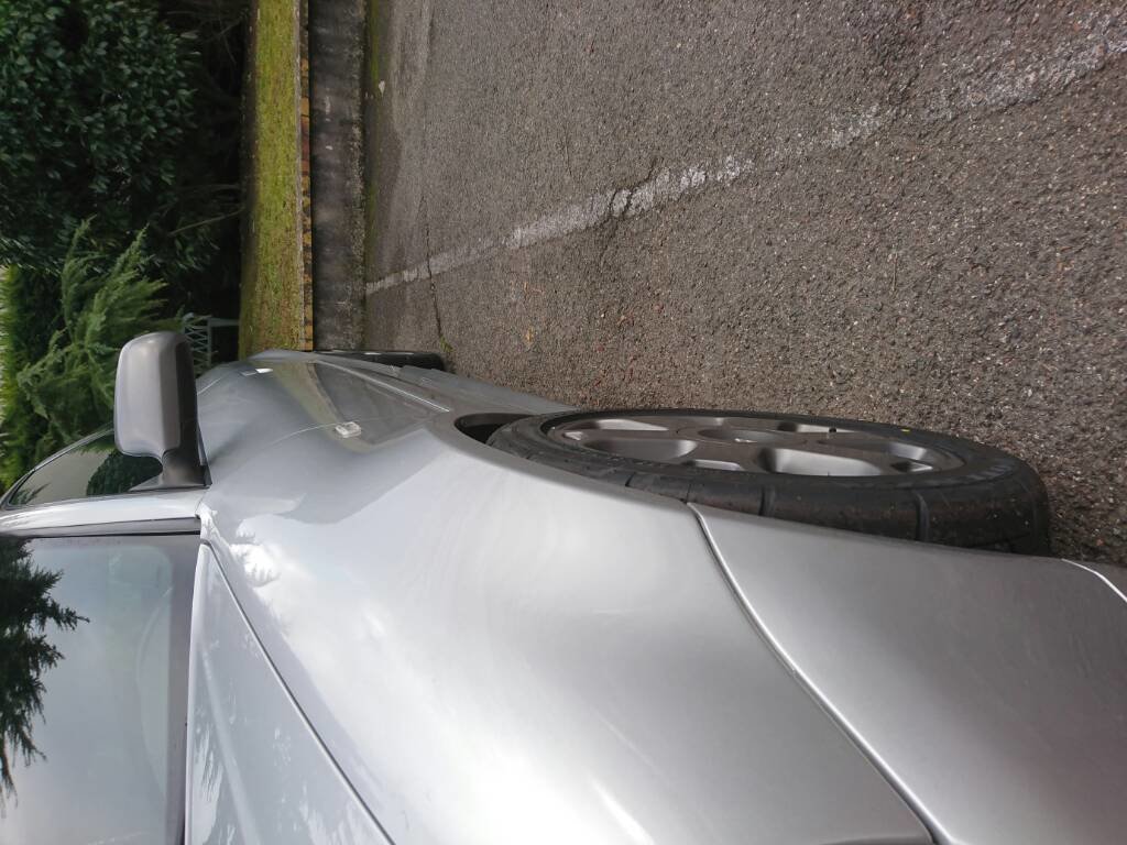

Alors la je suis entrain d'attendre pour lui mettre ses nouvelles chaussettes et pour régler sont strabisme ahahha. Changement de pneus et para et carrossage.

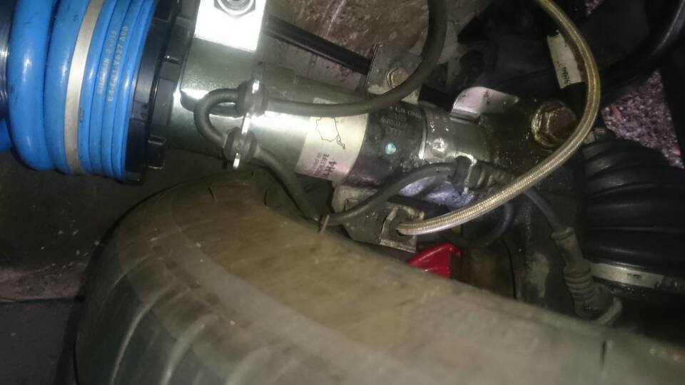

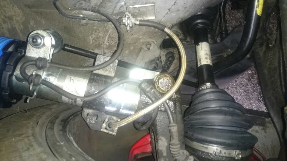

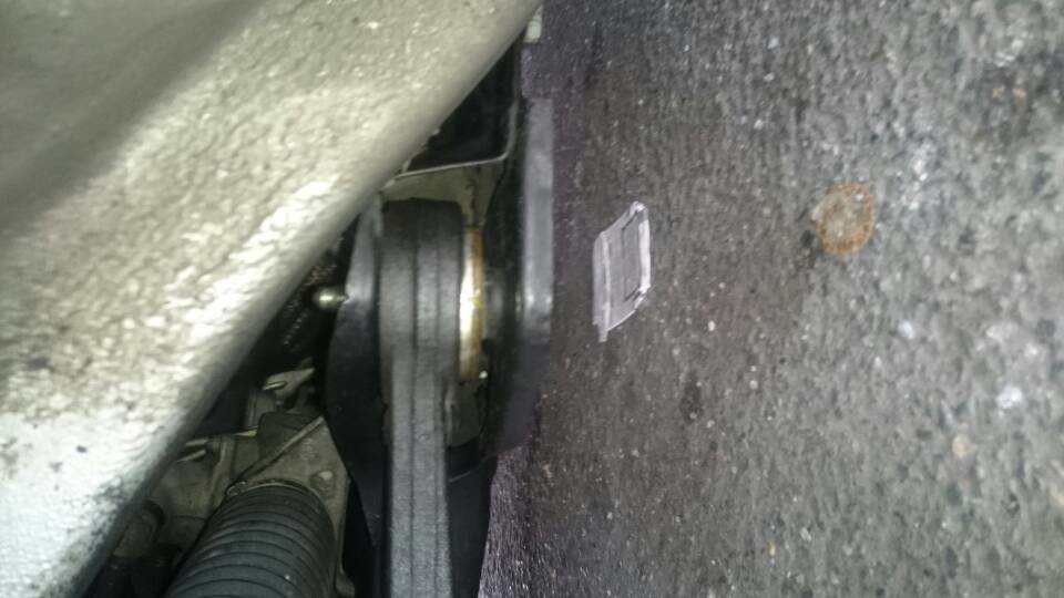

Ce matin je me suis aperçu en voulant réglé encor mes amortisseurs Avant que le câble de l ABS frotte sur la jantes. Enfet en remontant à l identique qu'à l origine le soucis ce pose.
Du coup j'ai remonté en attendant de trouver meilleur moyen ainsi
Je suis le seul dans ce cas ?
Ensuite j'ai remarqué que le silent bloc du triangle c'est déplace des deux côtés malgré l'avoir correctement placé.
Vous en pensez quoi ??

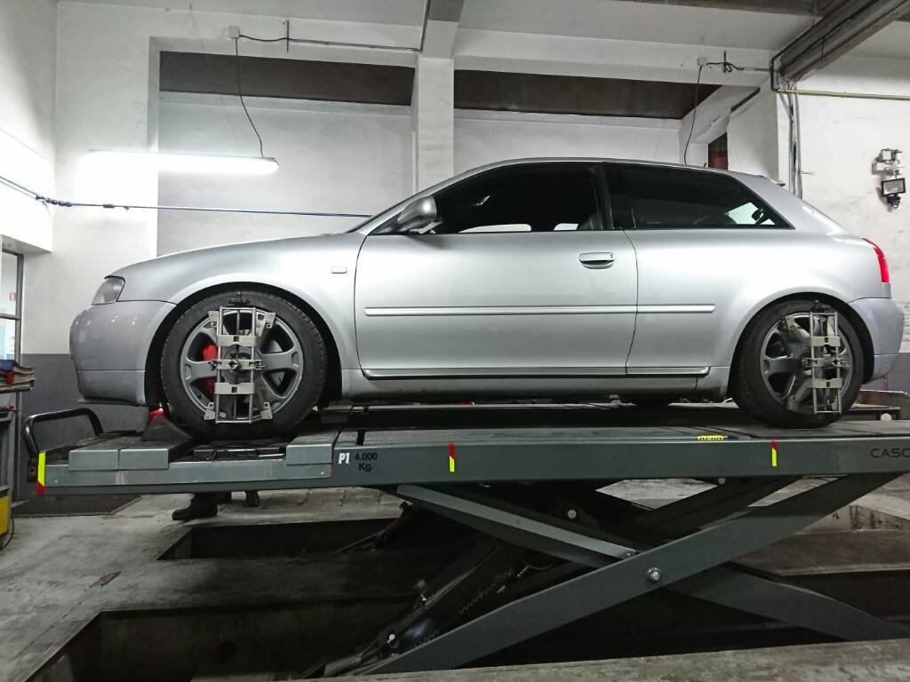

Des news:
De retour de vacance j'ai fait la géométrie AV chez un professionnel qui s'occupe que de ça et le résultat est nickel.
j'ai réparé la fiche du capteur ABS

Samedi pro montage des nouveaux pneus

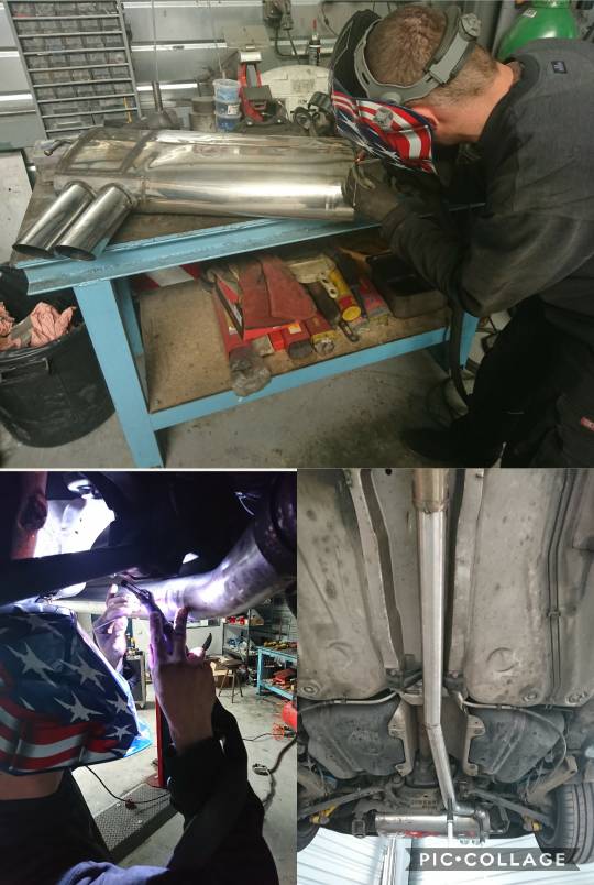

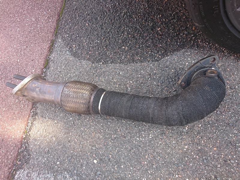

Tout dabord l'échappement. Je suis passe en full inox 70mm non résonné avec un silencieux home made. Je suis satisfait du son car en dedans sa ne geule pas et ne resonne pas. Parcontre dehors c'est autre chose lol de plus quand je fais une manœuvre elle a un tres belle mélodie de tracteur mdr.
Sur la photo la ligne n'etait pas encore fini, mais elle est bien droite et assé haute

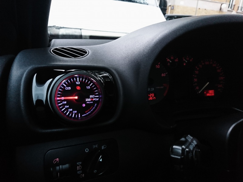

Ensuite montage de mon mano Zenky racing. je remercie au passage Teddybear76 pour le support !
De rien pour le support poto...
Mais mais... Et la suite...lol

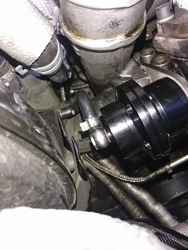

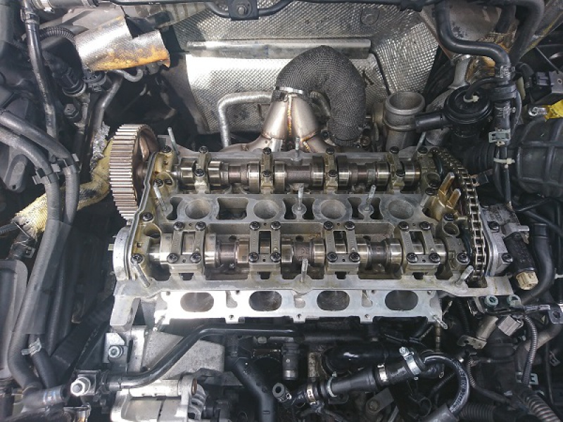

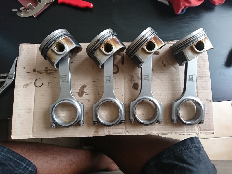

Ensuite en Août j'ai craqué et j'ai décidé de passe en bielles forgé car j'aurais aimé passé en turbo hybride l’année prochaine et j'espère m'approcher des 400Cv :eldiablo:
Donc j'ai commandé dans un premier temps:
- Bielle K1
- Coussinet de Bielle
- Pochette de joint Moteur
- Segmentation
- kit distrib + pompe
- Vis de culasse
- Echangeur universel en 500x300x76

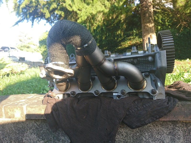

- Collecteur d'echappement toyosport ( équivalent du XSpower)

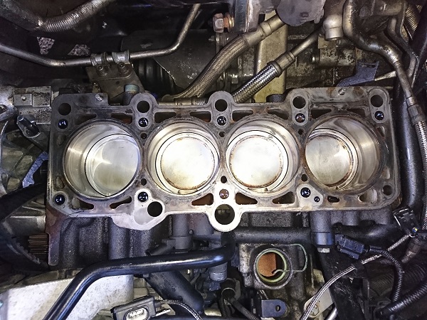

Malheureusement pour moi ma culasse était fissuré et je l'avais pas remarqué tout de suite après le remontage :furious: du coup j'avais les boules mais bon ... quelque semaine auparavant j'avais remarqué que je perdais de l'eau et je n'avais pas de fuite apparente donc je mi attendais un peu.
J'ai du mettre de la bande thermique sur le collecteur car il passe très près même trop de la durite rouge du turbo
Après un mois de taf en prenant mon temps et un peut plus de 1000 kms de rodage la voiture roule nickel. pas de fuite pas de bruit louche ou autre lol
Le turbo monte plus vite en pression maintenant et j'ai gagné 0.2b en overboost voir plus car avant j’étais à 1.6b 1.7b et la j'ai touché les 2 bars :icon_eek: mais je fais attention quand même car c'est trop.

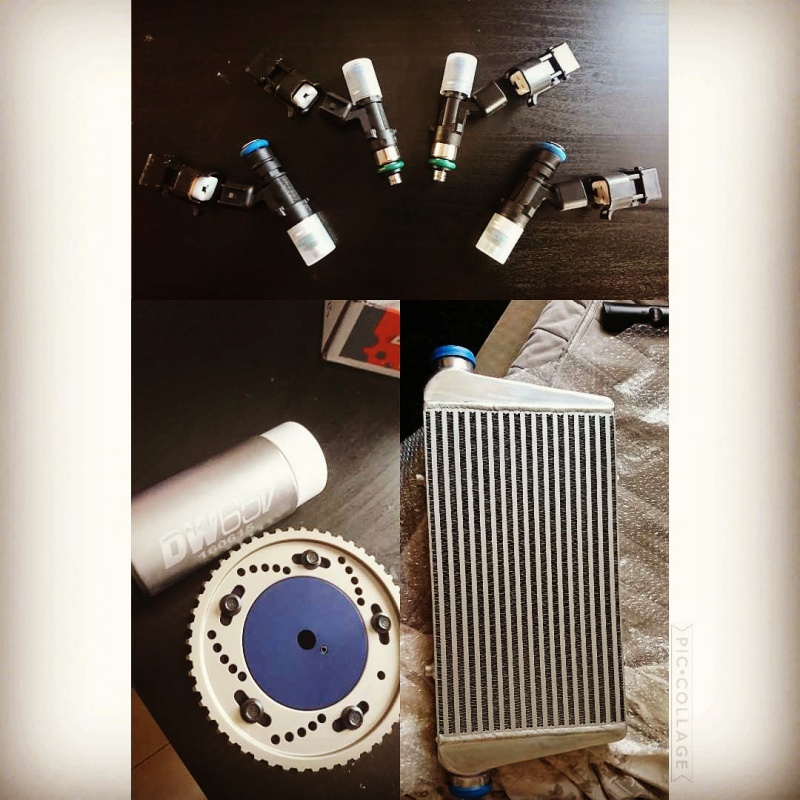

Ensuite je voulais faire une petite reprog en attendant mon hybride ... mais j'ai craqué et j'ai décidé de passer en Bi cartho SP98 / E85 ( à cause de Cédric lol)
Du coup ben nouvelle commande
- pompe à essence DW65V (acheté chez GL racing. je suis allé la recup sur la place et c'est un tout petit garage avec deux malheureux petits ponts mais avec au moins 10 GTR R35 garés dehors des Evo 10 -9 -6 brefff un petit paradis pour japonnaise )
- Poulie reglable Catcam car ma distri n'était pas bien réglé (-9 apres remontage) ( http://www.street-motorsport.fr/audi/14092-poulie-cat-cams-audi-tt-s3-18turbo-2000-.html )
- Injecteur 630CC ( http://www.ebay.fr/itm/4-Bosch-EV14-60lb-630cc-fuel-injectors-Honda-Audi-VW-Mazda-Ford-Dodge-Toyota-GM/310872574239?ssPageName=STRK%3AMEBIDX%3AIT&_trksid=p2057872.m2749.l2649 )

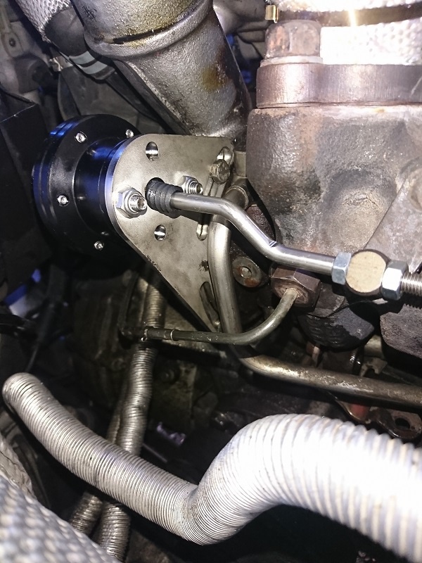

-Wastegate MAMBA ( acheté 105€ avec livraison et avec ressort de réglage fournie) du coup j'ai mi un qui commence à ouvrir la wastegate à 1.2Bar ( http://www.ebay.fr/itm/MAMBA-Adjustable-Turbo-Wastegate-Actuator-For-AUDI-S3-TT-1-8T-8V-K04-022-K04-023/262945026700?ssPageName=STRK%3AMEBIDX%3AIT&_trksid=p2057872.m2749.l2649 )
Prochaine étape montage de l'échangeur et ensuite Cédric va exercer sa magie sur elle :tourne: :tourne: :tourne:
Salut, tes K1 tu les avais acheté sur quel shop ?
C'est étonnant j'ai aussi des k1 de chez NSB et les miennes ne sont pas badger K1
Que sur la visserie
Envoyé de mon F8331 en utilisant Tapatalk
Que sur la visserie
Ben tu seras étonné ... chez NSB concept aussi lol

Moi aussi ARP, mais à côté du ARP j'ai K1 technologie de gravé
Moi ARP 2000 il me semble. Sinon demain je retire le carter pour toi pour être sûr mdrr
