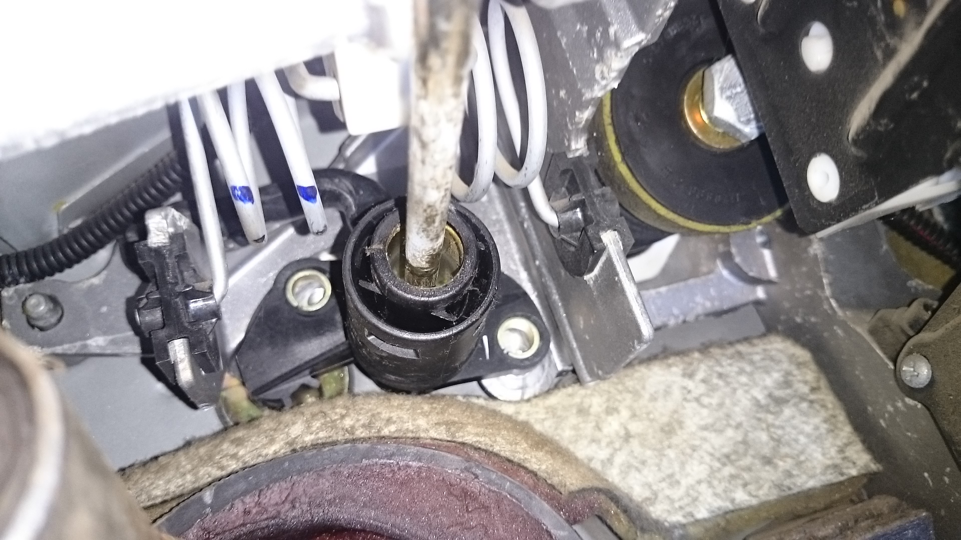

je suis sur une galere sans nom avec mon c5 ,je viens de verifier mon recepteur d'embrayage en pensant qu en commençant par le plus dur je verrais l autre facilement et bien je suis plus embeté par celui ci.
as tu quelques chose sur le demontage remontage de l emetteur sous le tableau de bord je suis meme allé jusqu'a demonter le compartiment calculateur pour avoir acces aux tuyaux mais une fois le tuyau declipser je ne peux faire entrer l'emetteur a cause de ce clips qui est a l'exterieur sous la bais de pare brise.

sinon tu me met juste l'annee et model , et il a quoi ton embrayage?
la pedale restait dans le fond ,depuis que j ai demonté le recepteur et nettoyé celui ci(boule de graisse et liquide noirci a l interieur) ,il y a du mieux mais je prefere revoir les deux pour ne plus etre embeté
les ingénieurs de chez audi ont vraiment étudié ce système un vendredi après midi,quelle débilité totale cette étude sur l intervention d'entretien impossible de l'enlever facilement et quand bien même tu l’enlève,pour le remonter encore pire,pas d’accès pour remettre le tuyau d'arrivée de DOT4
plus de 4 h pour celui du bas et maintenant plus de 5 pour celui ci,ils sont vraiment pas bien...suis vener...dimanche de M...

voila comment se présente le mien,impossible de retirer le tuyau du dessus et si je l’enlève comment vais je réussir a le remettre,l'attache blanche est différente de celui de la doc mais c'est pas le pb,ils ne disent pas comment ils l’enlèvent...
finalement réussi a l enlever mais si vous voulez pas forcer comme un âne,virez le clips de retenue du tuyau rigide extérieur complétement il est assez simple a remettre ensuite après remise en place du tuyau.
je l ai de clipsé,démonté,poncé le piston au 1000,nettoyé le joint et remonté,,résultat bien meilleur reviens correctement a sa position initiale,en tout cas merci pour la doc ça a confirmé que je devais forcer pour y arriver et heureusement qu ils ne mettent pas avec cette doc les temps d interventions ils en seraient bien loin...j ai passé un super dimanche

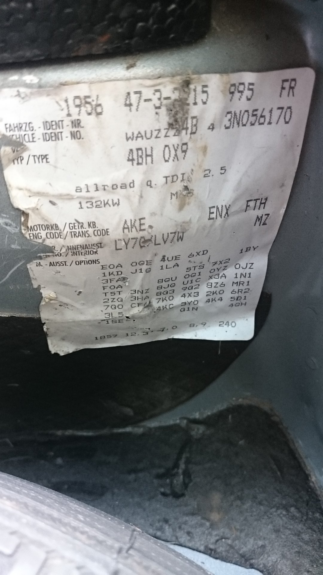

ok tu a le code moteur , c'est le 2,5 TDI
Bonjour Scalpa88
La fiche technique est un peu plus haut sur cette page (je n'arrive pas à l'afficher) . Elle date du 04 Mai, pseudo : Buzuc.
C'est une A4 2,5 TDI de 1999. Merci
