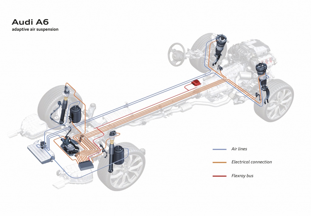

Pour le retour sur l'Adaptative Air suspension, le système est relativement simple, un compresseur qui serait dans le coffre, 4 durites qui en sortent et qui vont sur les 4 poumons pour les gonfler. Elles sont bleus chez moi on les voit derrières les jantes. voir le schéma (ce que j'appelle poumon c'est la boite cylindrique a côté de l’amortisseur).
926288AudiA6adaptiveairsuspensiontechnol
Ensuite il y a les capteurs du correcteur d'assiette, mais quand cela disfonctionne le système sait dire ce qui ne vas pas et on a le retour précis avec VCDS.
Donc dans le cas de nos A7 il y a de grande chance que le problème soit au niveau des poumons.

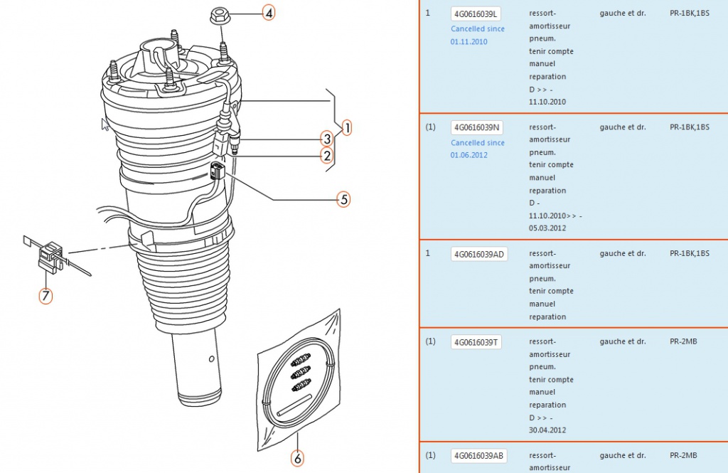

Vous verrez sur l'image une info intéressante, les ref d'origine ont été supprimées et remplacées en mai 2012
par de nouvelles ref, on dirait donc qu'ils ont rencontrés un problème sur les premières versions...

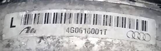

Arrière droit : 4G0616002T
Arrière gauche : 4G0616001T
Si ça se trouve il y a une prise en charge partielle en concession pour ce type de problème ?
Vous pouvez trouver la référence du boudin pneumatique en regardant direction l'essieu à partir du bouclier arrière. Il y a une étiquette de collé qui est visible. Avec la manipulation de mise en position haute maxi des suspensions arrières vous pourrez y accéder sans problème.
J'ai eu confirmation par les modérateurs que je pouvais mettre une image Etka, cela sera plus simple pour illustrer mon propos d'hier; et pour la lecture du topic à posteriori
La pièce qui nous intéresse est donc la numéro 5, et comme vous pouvez le voir dans le tableau de droite les premières références ont la mention "Cancelled since 01.05.2012" pour être remplacées par des nouvelles depuis.

Voici également quelques infos de plus sur le système, chaque ressort pneumatique est relié à un compresseur.
Le compresseur envoi de l'air dans un cuve qui sert de relais. Le rôle du compresseur serait seulement de maintenir la cuve à niveau.

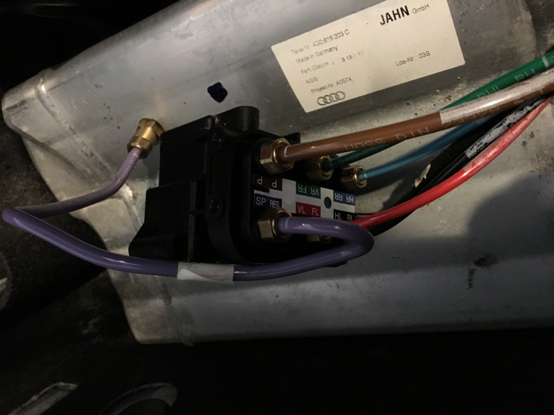

Voici une photo, ça se trouve dans le coffre à côté de la batterie.
Désolé pour la photo le compresseur est à l'envers. Le tuyau volet est connecté du compresseur à la cuve.
Les tuyaux du fond sont connectés aux ressorts pneumatiques et je suppose que le marron va chercher l'air à l'extérieur (pas sure de ça).

edit : bon j'ai raconté n'importe quoi, le boitier en question est une électrovanne et le câble marron est relié au compresseur. Son role
est donc d'envoyé de l'air au différent élément...autant pour moi

J'ai regardé pour l'avant, les refs ont changées aussi donc à faire par paire . Par contre c'est 1300€ pièce...je vais attendre d'avoir le problème... :sweat:
Pas de changement systématique des 4 suspensions pneumatiques, car les modèles sont totalement différents à l'avant et à l'arrière du véhicule.
Pour un changement à l'avant, il faut avoir des suspensions affaissées ou totalement inopérantes.
Si la ref a changé ça promet rien de bon, mais a priori de ce que j'ai pû lire, c'est surtout l'arrière qui flanche. Prions tous ensemble mes frères! :marcelpoire:
Visiblement ça a changé plusieurs fois, en 2011 puis en 2012. Espérons que les dernières références soient fiables !

Je viens d'éditer mon post de 12:20 sur le petit boitier en photo qui n'est pas le compresseur.

Nous avons parlé précédemment des ressorts pneumatique avant, voila à quoi cela ressemble.
Le système est totalement différent et le prix aussi (1300€ ttc pièce). On peut voir que les références d'origine ont également été changées donc prévoir un remplacement de la paire en cas de problème.

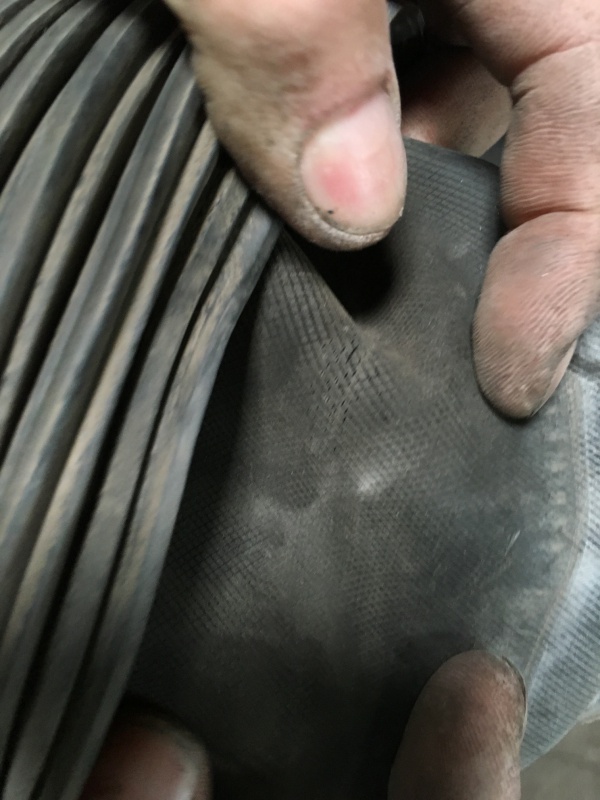

Mon garagiste m'a expliqué ce matin mais je ne suis pas sure de savoir le ré expliquer correctement.
L'idée c'est que quand la membrane est complètement détendue, donc ressort pneumatique plein d'air et voiture plutôt en position haute la voiture ne bouge pas
car la matière qui la compose est dans son état (ou sa position) initiale. Par contre, quand la voiture est en position basse (ressort pneumatique plus ou moins vide), la membrane se plie et la matière qui la compose travaille et c'est à ce moment qu'elle doit se craquer et devenir poreuse.
Le meilleur exemple serait celui d'une courroie de distrib comme sur la photo si dessous (courroie du bas).
On peut imaginer que si on met la courroie à plat cela ne se voit pas trop (suspension en position haute) mais si, comme sur la photo,
on commence à la tordre on voit que ça craque de partout.
Sur nos suspensions, avec des pièces a priori défectueuses, ça fait a priori la même chose. A force de se tendre et se détendre ça craque.

Pour mon A6 ce sont les mêmes références:
à l'avant
4G0616039N remplacée le 01/06/2012 par
4G0616039AD remplacée le 01/03/2015 par
4G0616039AE
à l'arrière
4G0616001T à gauche
4G0616002T à droite
Voici une photo d'un de mes ressorts pneumatique démonté. On voit se dont je parlais plus haut dans le topic.
Voiture en position haute, le ressort est gonflé au max donc tout se passe bien, mais en position
intermédiaire on voit que le caoutchouc se craquelle donc il se dégonfle.

merci pour la photo vrolland, effectivement c'est bien une usure prématurée du caoutchouc qui est en cause...
