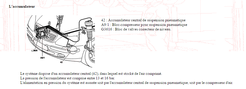

Pour résumer : La suspension pneumatique ne doit jamais s'affaisser complétement, le circuit étant fermé. La variation de pression permettant de faire varier la hauteur de caisse se fait par transfert du surplus d'air éventuel dans un réservoir détendeur.
La hauteur de caisse peut varier légérement (1 à 2cms) immédiatement ou lors des minutes qui suivent l'arrêt du véhicule pour tenir compte de la déclivité du terrain (capteurs d'assiette) et par baisse de la pression d'air (la baisse de la température faisant baisser la pression)
La hauteur de caisse peut varier après une longue période d'immobilisation (variations de températures faisant varier le volume du gaz) sans jamais retrouver la voiture le cul par terre
La hauteur de caisse peut varier pendant quelques jours si le système a été ouvert pour remplacer le compresseur ou un boudin, Le remplissage total du circuit par le compresseur peut prendre du temps et nécessiter que l'ensemble des modes de conduites aient été utilisés.
Mais si un boudin, 1 essieu ou la totalité de la voiture se retrouve par terre après 30 minutes, 24h ou 1 semaine, alors il y a une fuite.
Fuite qui peut n'intervenir qu'à certaines auteurs de caisse ou à certaines températures (vu sur allroad) car la porosité du boudin peut ne provoquer la fuite qu'en certaines circonstances.
