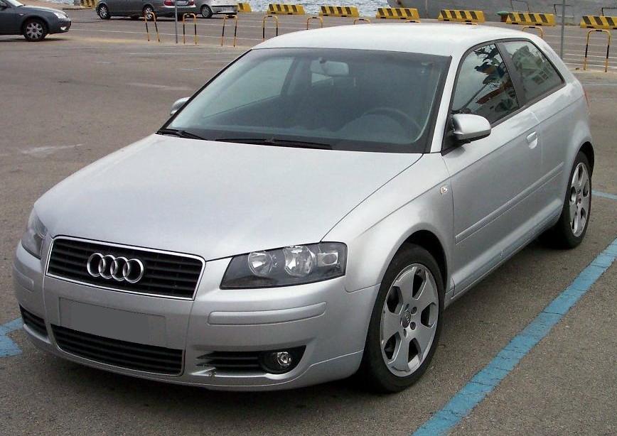

A voir avec l'ET ce que je trouve. On trouve beaucoup de jantes A3 comme celles-ci :

Sinon au sujet des jantes a3. Le déport de et 35 va bien ? Les jantes ressortent pas trop ? A l'avant ça doit aider par rapport a la rotule supérieure. Je pense surtout à l'arrière. Car à charge l'a6 a le cul bien écrasé. Et je voudrait pas que ça touche en 225 de large... Surtout dans certains mouvement sur la route. Faut qu'elle reste utilisable.
ET35 ça va être limite niveau dépassement des ailes. Avec mes jantes de s6+ en ET40 montées en 225/45/17 j'étais à fleur d'aile à l'avant et à l"arrière. Par contre pas de soucis ça ne touche pas les rotules ou autre

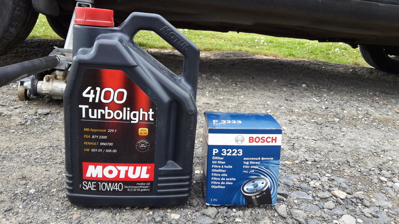

A venir vidange/filtre après les 3600 kms en 2 semaines.
