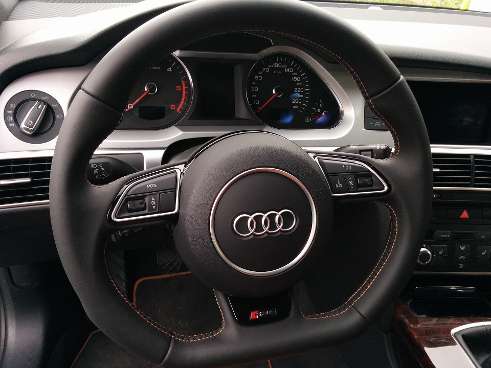

Salut à tous, j'ai (normalement) trouver un volant trois branches avec méplat qui provient d'una A3 Sline mais le soucis c'est que je ne sait pas si il est compatible avec nos A6 ? il doit être de 2010 avec les nouvelles commandes de chaque côtés. et l'airbag rond.
comme celui ci:
http://images.google.fr/imgres?imgurl=http%3A%2F%2Fwww.universalauto02.com%2Fwp-content%2Fuploads%2F2014%2F04%2FIMG_3648.jpg&imgrefurl=http%3A%2F%2Fwww.universalauto02.com%2F%3Fcars%3Daudi-a3-2-0-tdi-150cv-s-line&h=2448&w=3264&tbnid=jXqUNsLTNrLsLM%3A&docid=oDY7i6yn4bnXoM&ei=PgpcV_OXL6zAgAbnsLnoDQ&tbm=isch&iact=rc&uact=3&dur=1009&page=1&start=0&ndsp=36&ved=0ahUKEwjzrtHagqDNAhUsIMAKHWdYDt0QMwhPKBYwFg&bih=925&biw=1680
depuis le temps que je cherchais, même avec des modifs se serait bien qu'il se monte dessus.
Oui, c'est les mêmes commandes, et tu penses qu'il n'y a pas moyen de modifier les commandes, en modifiant le faisceaux ? ou en adaptant d'autres commande ?
Les fils dans la fiche tu doit les modifier de toutes facon, si ca viens d'une A3. Sauf que la c'est pas d'une A3 2010... peut etre 2015...
Les commandes doivent etre comme celles ci.
Et l'airbag doit etre avec deux detonateurs. Pour les airbags des Audi A3 derniers modeles je ne connait pas les airbags, je veux dire que je ne sais pas s'il sont avec un detonateur ou deux detonateurs.
Apres avoir verifier un peu les photos des airbags sur ebay, je suis arrivé a la conclusion que les airbags A3 8V sont en simple detonateur, pas double detonateur comme les A4 A5 A6 A7 Q5... et nos A6 4F, les Q7, les A3 8P, les A4 B7...
Donc je pense qu'il faut renoncer a ce projet, car les commandes multifonction aussi sont incompatibles. Il faudra les changer, et ca part avec la fourchete de 120€ la paire jusqu'a 200€.
Ok, je vais donc vous écouter car c'est vrai que je ne sais pas pour les détonateurs ? et le gars ne m'a toujours pas envoyer de photos de l'airbag démonter pour vérifier.
Merci pour c'est info en tout cas

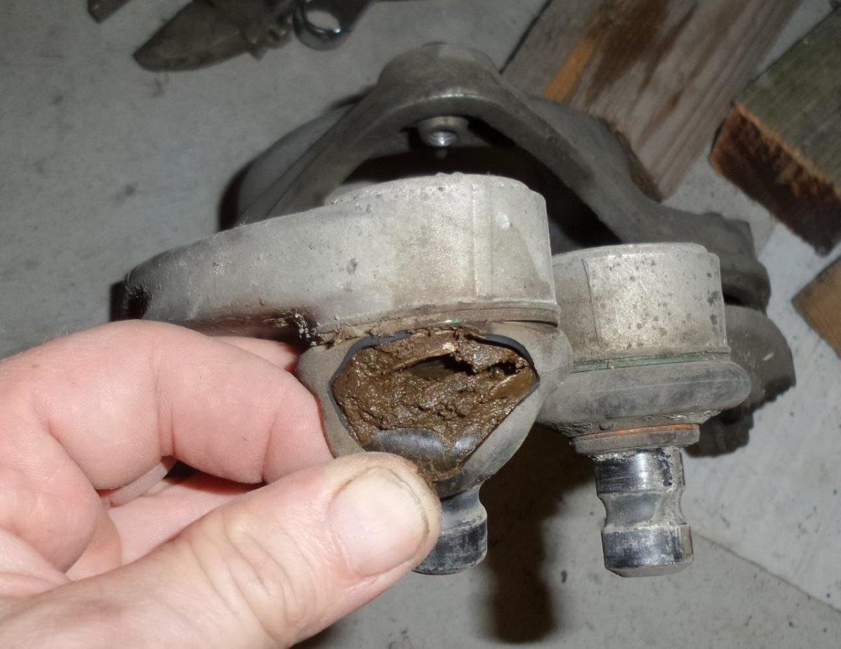

Je viens de changer mes 8 bras de suspension, les joints de rotules supérieures étaient morts et du coup les rotules aussi, j'ai aussi changé les biellettes de barre anti-roulis.
J'ai fait 500km depuis, fini les "clong" sur les raccords de bitume et autres défauts de chaussée, et j'espère aussi que l'usure plus importante que j'avais sur l'intérieur des pneus va s'arrêter.

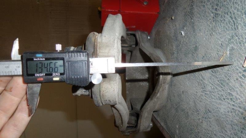

3/poser à plat et prendre les cotes pour remettre les nouveaux à la même:

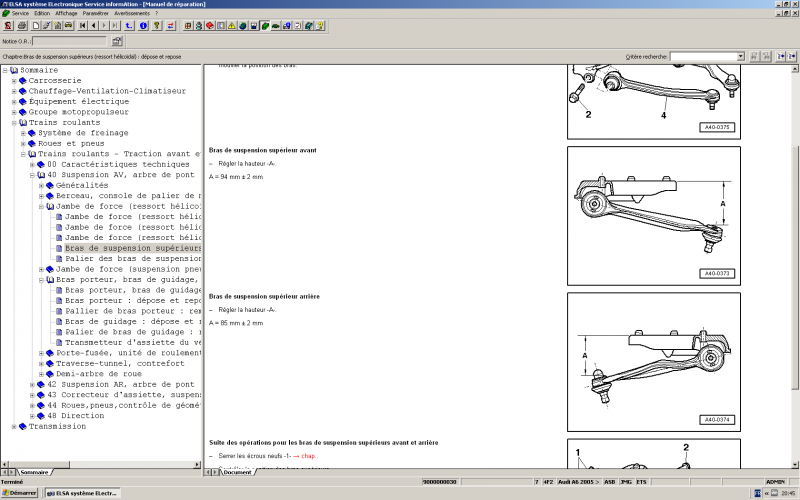

Voilà pour tous ceux qui n'ont pas de VAGCOM ou préfèrent éviter de s'en servir
Cheraml Bien jouer pour ce coup la,J'ai du tout déposer pour pouvoir enlever les vis qui tienne les deux rotules des bras supérieurs, que j'ai du percer d’ailleurs, tu n'as pas été embêter avec ces vis ???
Vivian 31, non pas du tout, il y à une côte à respecter pour le serrage des deux bras supérieurs et la côtes pour celui de devant et de derrière n'est pas la même. 94 mm pour l'avant et 85 mm pour l'arrière.
Bonsoir Manu A6,
Après avoir lu beaucoup de misères avec la vis qui tient les rotules sup, pendant une semaine avant d'attaquer j'ai gavé tous les jours de WD40 et j'ai déserré un peu l'écrou (je vérifiais qu'il ne bougeait pas mais bon, le problème de perdre cette vis n'arrive jamais à priori...), et c'est la 1ère vis que j'ai démonté, c'est assez facilement venu, mais ma voiture (220000km, 12/2008) vient du bordelais, elle n'a pas dû trop connaître les routes salées :content:. Par contre question graviers elle a pris, c'est peut-être ce qui a fatigué les caoutchoucs des rotules. Le WD40 ne se voit que sur le bras au-dessus, pour le reste ça a séché ou a été absorbé dans la rouille blanche. J'ai bien nettoyé le support avant remontage et mis de la graisse sur la partie non filetée de la vis neuve (les anciennes étaient bien attaquées quand même).
Je vois que je n'ai pas pris la cote au même endroit que sur ta copie d'écran, et moi c'est 1 allroad, je crois qu'elle est + haute en positon normale.
Enfin bon, c'est dans le VAGCOM tout ça? Va falloir que je me le procure.

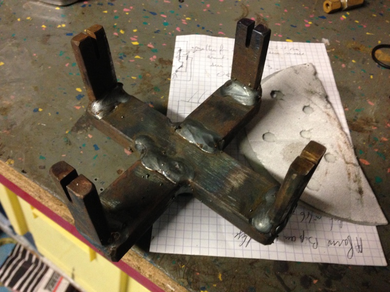

Petite nouvelle pour ce weekend, je prend la voiture hier soir, autonomie de 340 kms, je vais 20 kms, je repars 3 h plus tard, bip autonomie 0 kms et aiguille à zéro ??, du coup j'ai démonter la banquette arrière, tapoter au maillet sur les deux jauges, débrancher la prise, nettoyer mais toujours 0 kms d'autonomie. J'ai donc pris les côtes pour fabriquer un outil pour démonter les jauges et je regarderais les connectiques interne car il semble que le soucis provienne de là??
Je vous tiendrais au courant pour la suite, (au fait comment on débranche le canalisation de gas-oil ?? il y a une astuce ?)
Merci

Bon outil fabriquer mais pas pu démonter ( anniversaire de mon fils 19 ans) ça ne nous rajeuni pas :shakehead:
Sinon voiçi l'outil:
Si j'ai le temps, démontage demain
