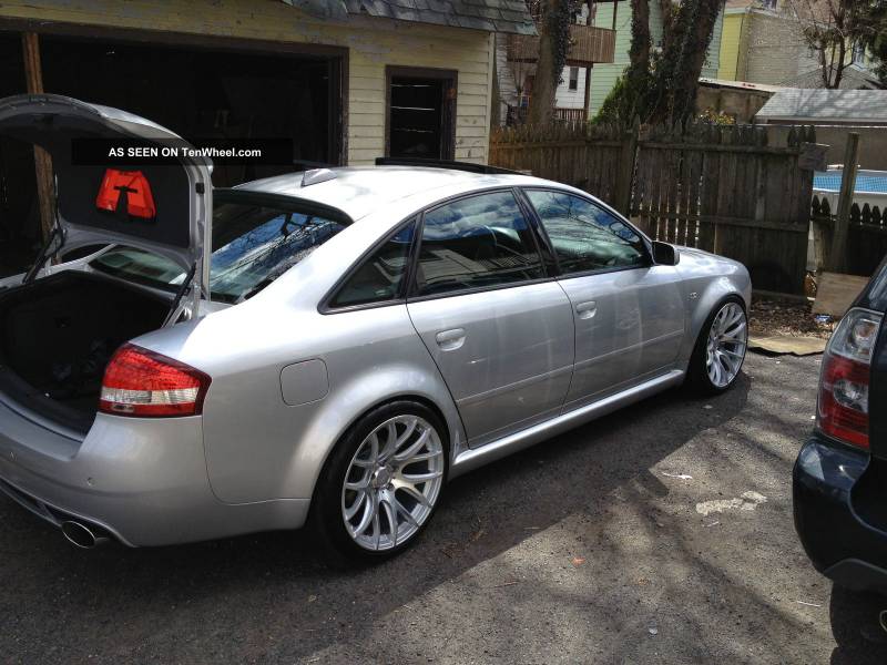

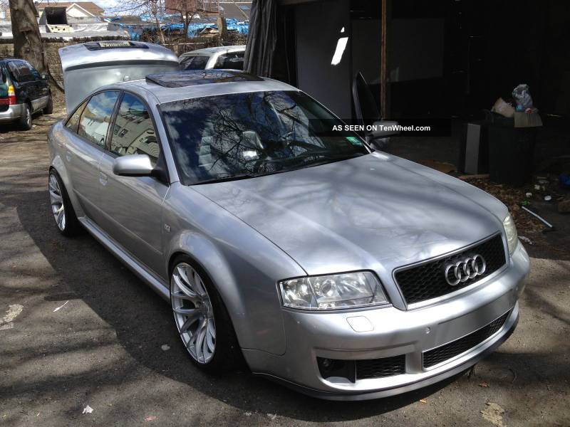

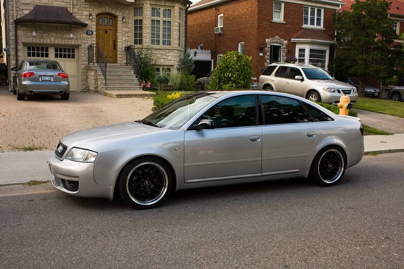

La C5 est une "presque" youngtimer pour moi et rester dans les formes et éléments d'époque reste le plus sympa je trouve... rajouter des éléments qui font récent dénature la ligne et l'esprit de ce beau modèle...
  • Réponses 174
Merci, je suis d'accord sur ce point. La c5 reste vraiment un beau modèle.
Mais je ne souhaite pas faire keke tunning, juste lui rajouter deux trois modifs.
