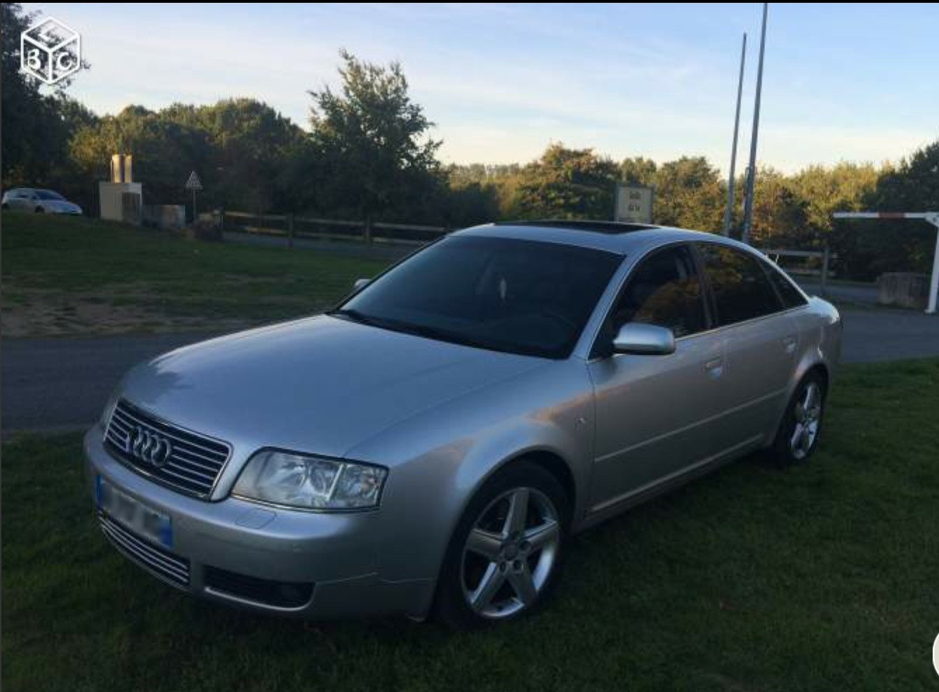

Je décide enfin à venir vous rejoindre car je viens de faire l'achat d'une petite merveille (occasion): une Audi A6 C5 Quattro V6 180CV de 2003 BVM6.
Je souhaitais donc vous la présenter et voir ce que vous en penser.
C'est ma premère Allemande. Pour le moment à mon compteur j'ai possedé une 205 turbo D, 306 Turbo D, et Une Rover 620 SDI je ne vous raconte pas le changement que cela m'a fait en conduisant l'audi...
Elle vient d'avoir 200 000km, c'est un pack plus (très gaté niveau option) : Toit ouvrant, salon cuir semi baquet et chauffant, Jante alu 17", écran double din, régulateur de vitesse (j'imagine limitateur aussi mais je sais pas encore l'activer ^^), écran dans appui tête, vitre teinté, alarme (je ne me rappel plus le nom ^^ mais ça fait bip bip à l'ouverture et fermeture des portes, radar de recul et bien d'autres que j'oubli sans doute.
La voiture est très agréable à conduire! je suis impressionné! On ne sent même pas la lourdeur de la caisse.
La voiture ne semble pas avoir de problème.
Par contre, la voiture était vendu sans ses écrous antivol.... (je vais peut être allé voir un garage pour voir si on peut changer cela. ou faire cela tous seul mais je sais pas encore comment)
Et le radar de recul s'active mais ne marche pas (bizarre, il s'active quand il veut en marche arrère mais lorsqu'il est activé il ne fait pas de bip bip).
Le tableau de bord me dit que j'ai une vidange dans 1500km.
Bien place maintenant au photo si j'y arrive.
Alors du coup, vous en pensez quoi?
Merci et à bientôt

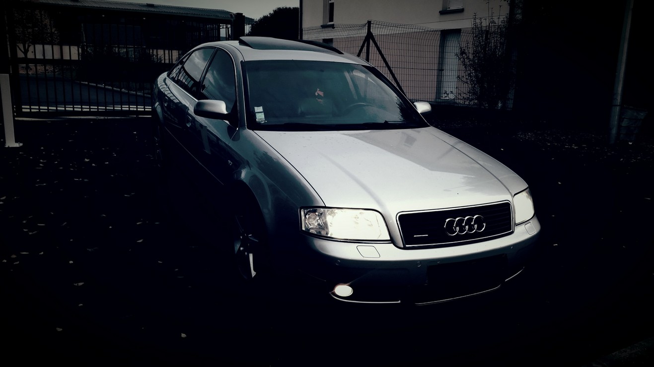

voilà une petite photo de la titine. J'ai enlever les plastiques blancs de la calandres (fait par l'ancien proprio) je prefere en noir, d'origne y a pas mieux.
