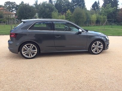

Après une longue pose avec les voitures sportives, me re-voici avec mon nouveau jouet.
Une audi S3 8V stronic du 02/2014
Normalement la photo est attachée au post)
J'en suis super content........mis à part un petit bruit qui devient gênant.
