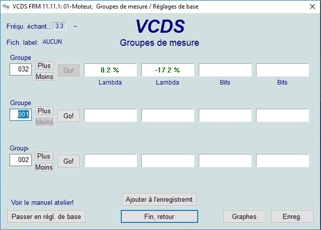

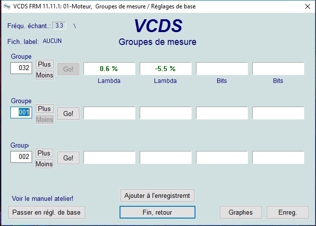

Vérification de la lambda sur le canal 032
Vérification des défauts et ... plus rien, merci Soldjah ;)
Passage de la TT au vag com, défaut pour la lambda toujours présent donc passage de la commande dans les prochaines heures (jours).

Etonnant que la valeur soir revenue à la normale après nettoyage des contacts pour repartir
complètement à l'ouest :icon21:

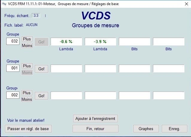

Changement de la sonde lambda hier
Valeur de l'ancienne lambda
Valeur de la nouvelle lambda
Nouvelle courbe :

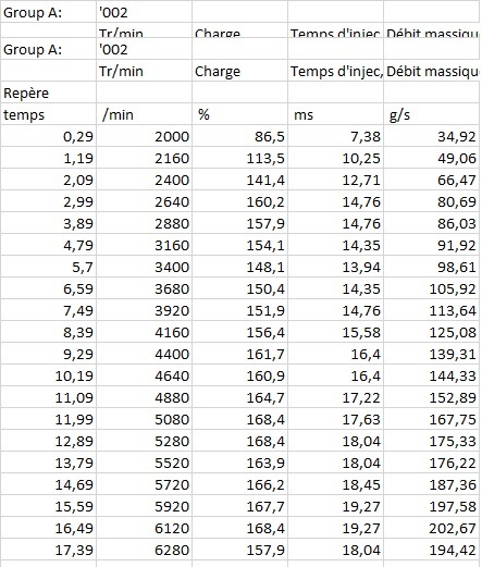

Canal 002

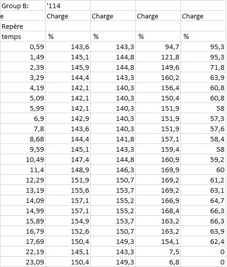

Canal 114

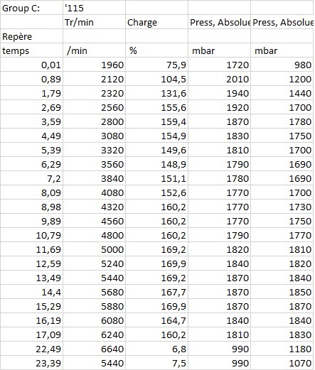

Canal 115
Il vient de chez mecatechnic. Je sais c'est pas bien mais vus le prix je voulais essayer
tu peux le changé, il est très très très généreux donc tu es trop riche d'ou tes valeurs aux 032 et ta pression plu faible que la consigne ;)
tu devrais avoir entre 180 et 190 de débit massique
Donc le vieux débitmètre ne marchait pas assez bien et le neuf marche trop bien ^^

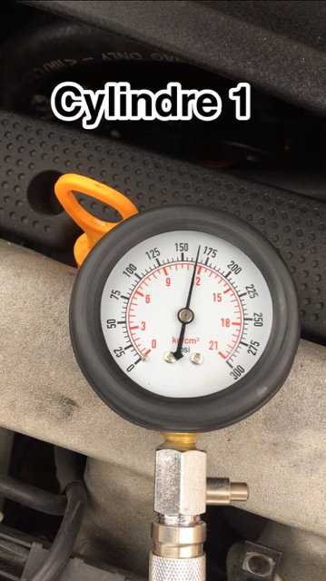

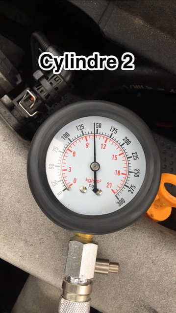

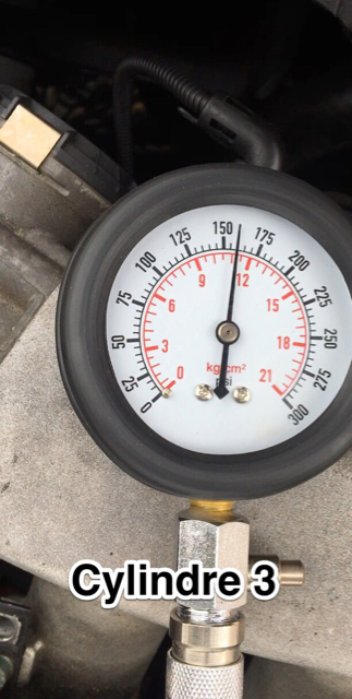

Ce matin j'ai eu le temps de faire le reste de compression des cylindres.
Voici les résultats :
f77c8b4b9cda1c54b7da8cf15f40383e.jpgf2cdbf0fce28c8ae4a0a0e897d4b9cb6.jpg50a4c0bd789e3811e28442e2989e2007.jpgb929ee766f095cf7eef1caee3d9b513e.jpg
Pas trop mal entre 10,25 et 11,5 bar pour les mini et maxi.
En tout cas, ils se mouillent pas avec 3 bars en écart...
Oui pas trop mal.
